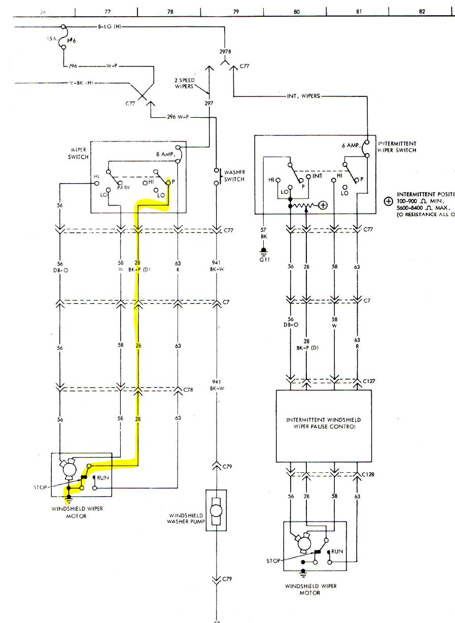

Laut Schaltplan gibt es aber eine Parkposition, also ab in die Garage und den Scheibenwischermotor ausbauen.

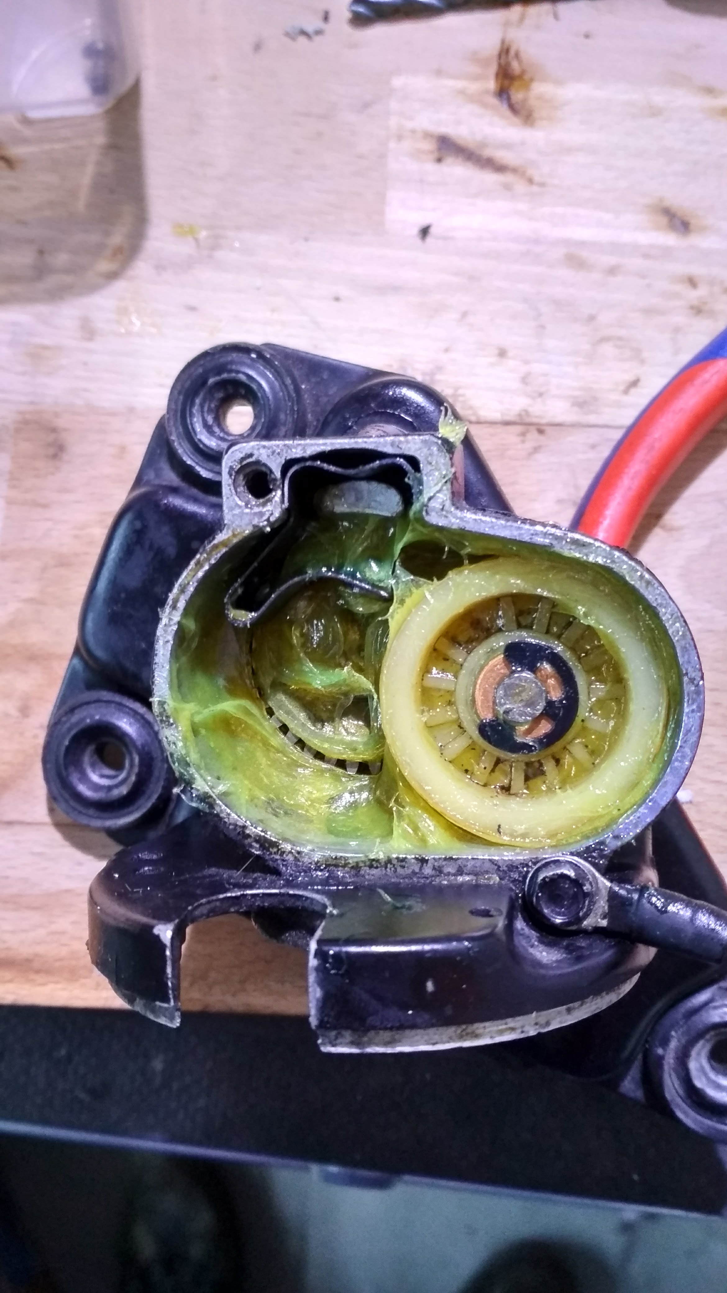

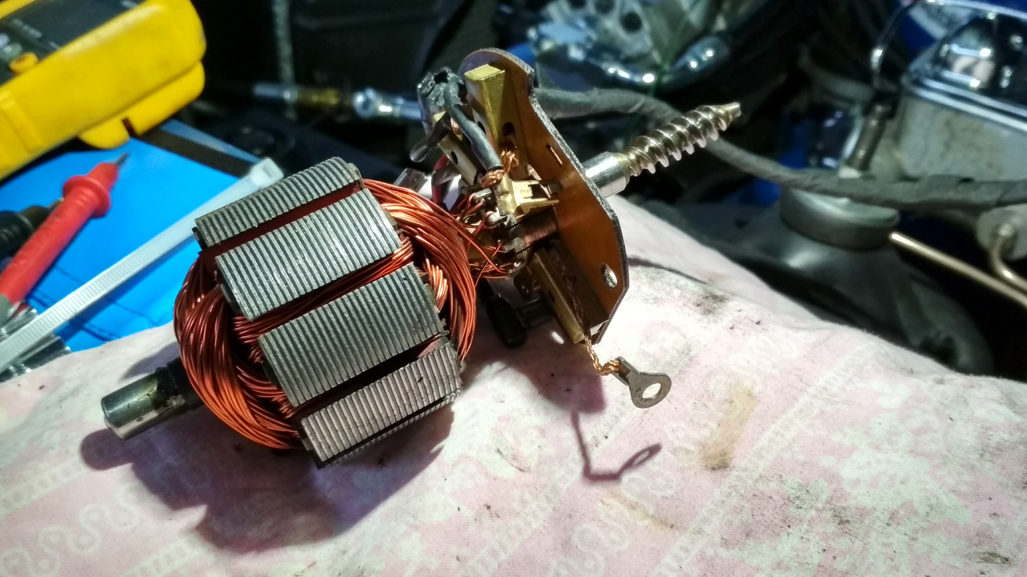

Motor und Getriebe habe ich zerlegt und gesäubert.

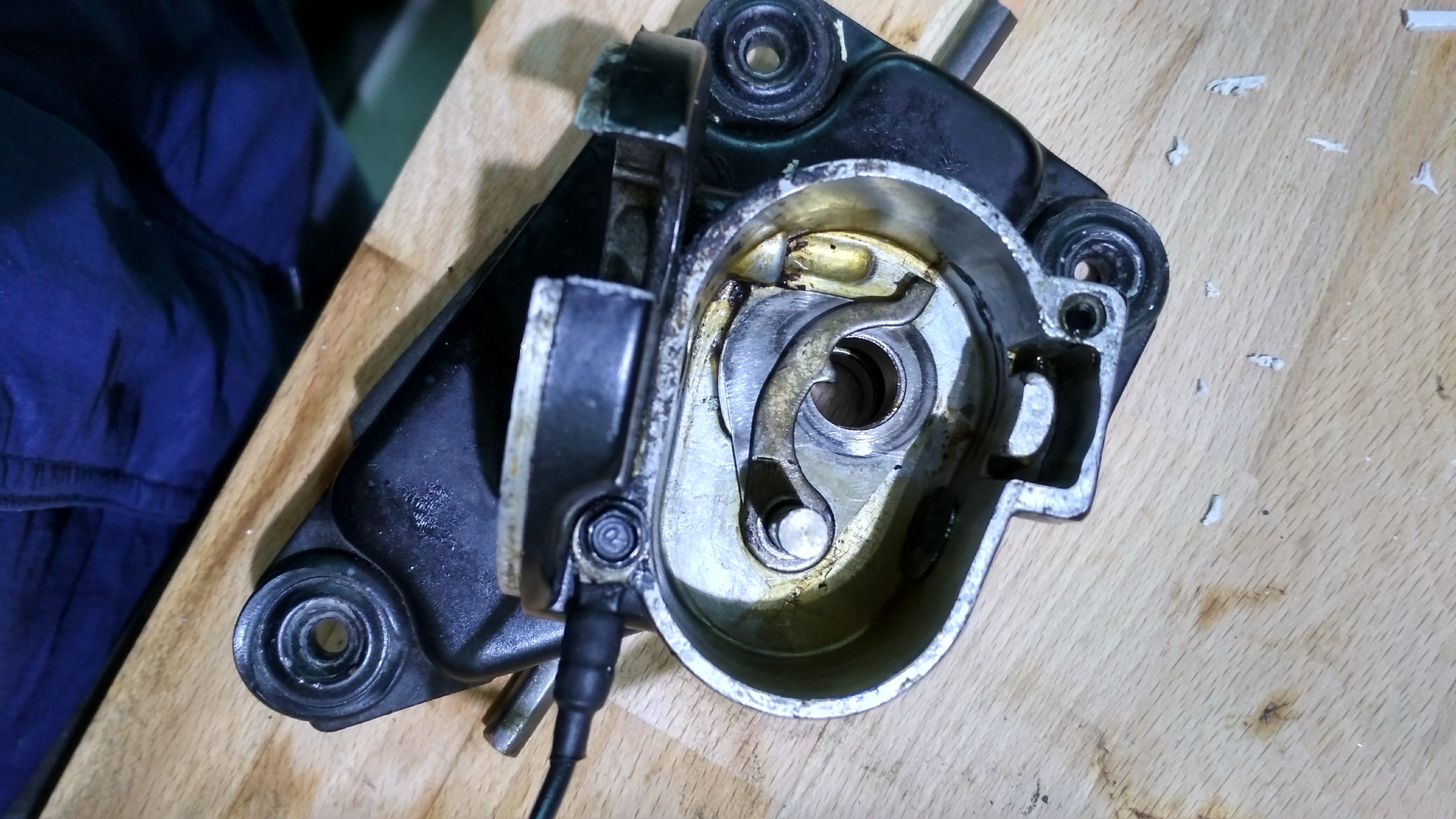

Hier sieht man auch schön wie durch die mechanische "Unwucht?" ein Kunststoff Stift (im nächen Foto mit drauf) rein und raus geschoben wird.
Das Kunststoffzahnrad ist leicht abgenutzt, aber es ist noch zu verwenden. Alles eingefettet und das Getriebe wieder zusammengebaut.

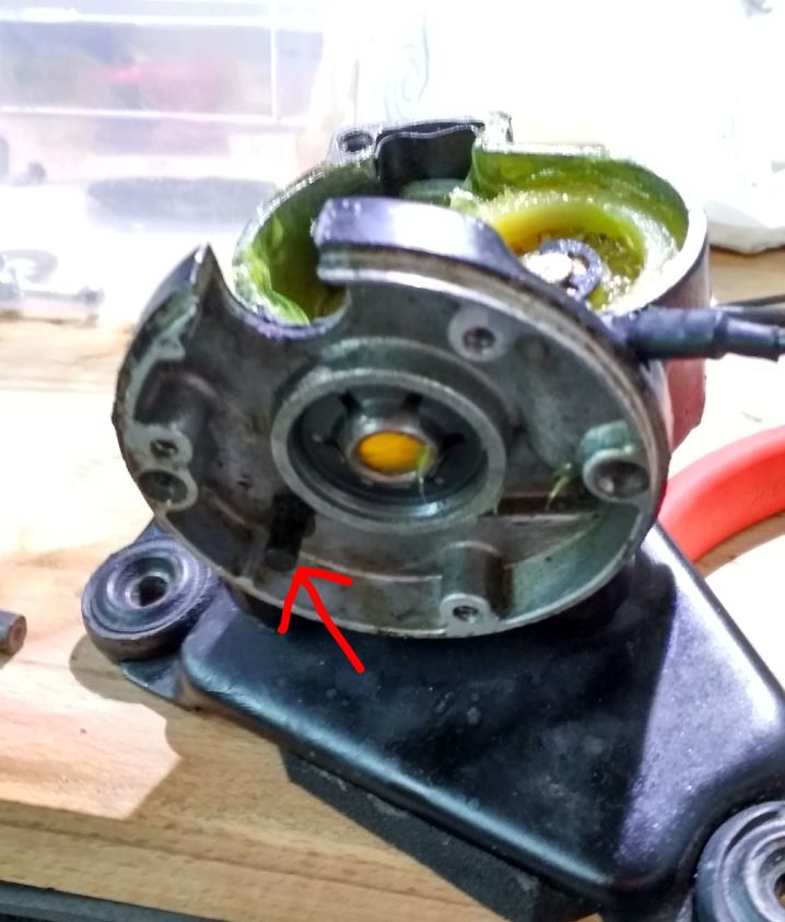

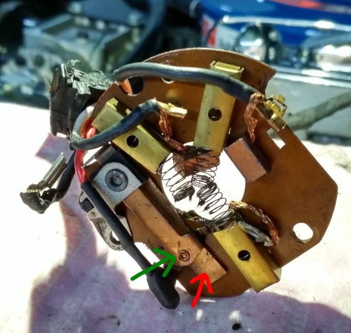

Und hier war der Fehler. Der Kontakt (roter Pfeil) der von hinten durch den Kunststoffstift in der Parkposition geschlossen wird (grüner Pfeil), war verdreckt.
Nachdem ich mich etwas mit den Kohlebürsten vom Motor geärgert hatte, hab ich wieder alles zusammengebaut. Spannung drauf und die Parkposition wird nun jedesmal nach dem Ausschalten wieder angefahren. Top!
