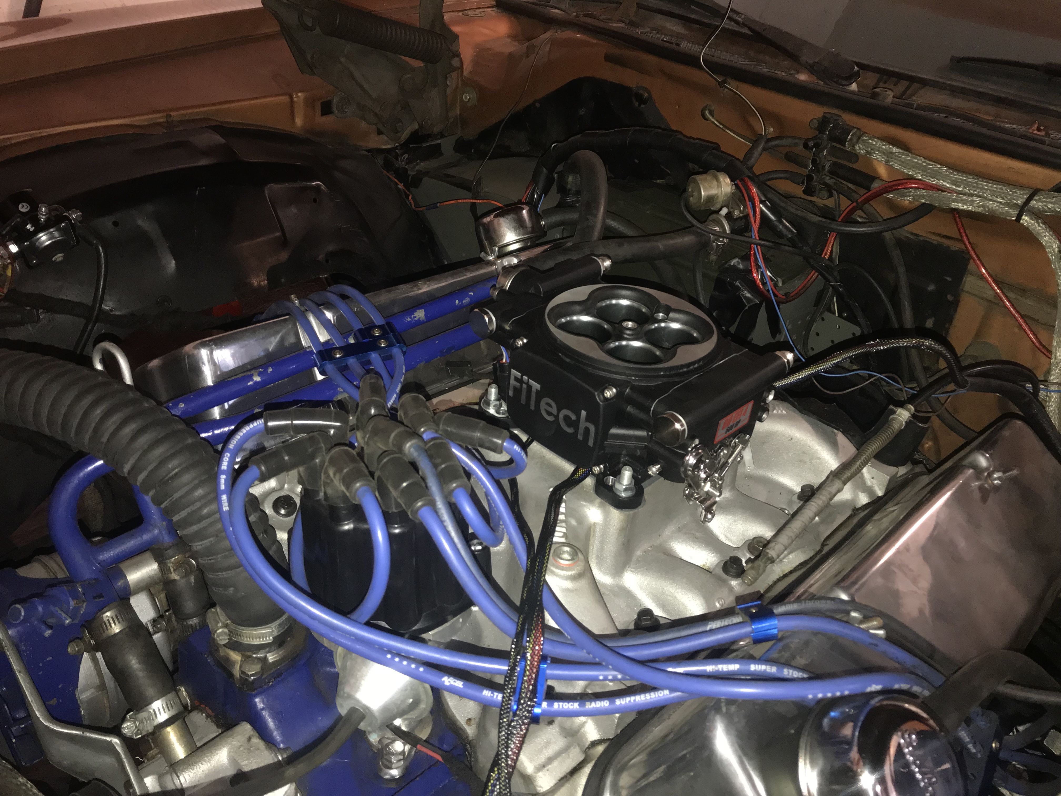

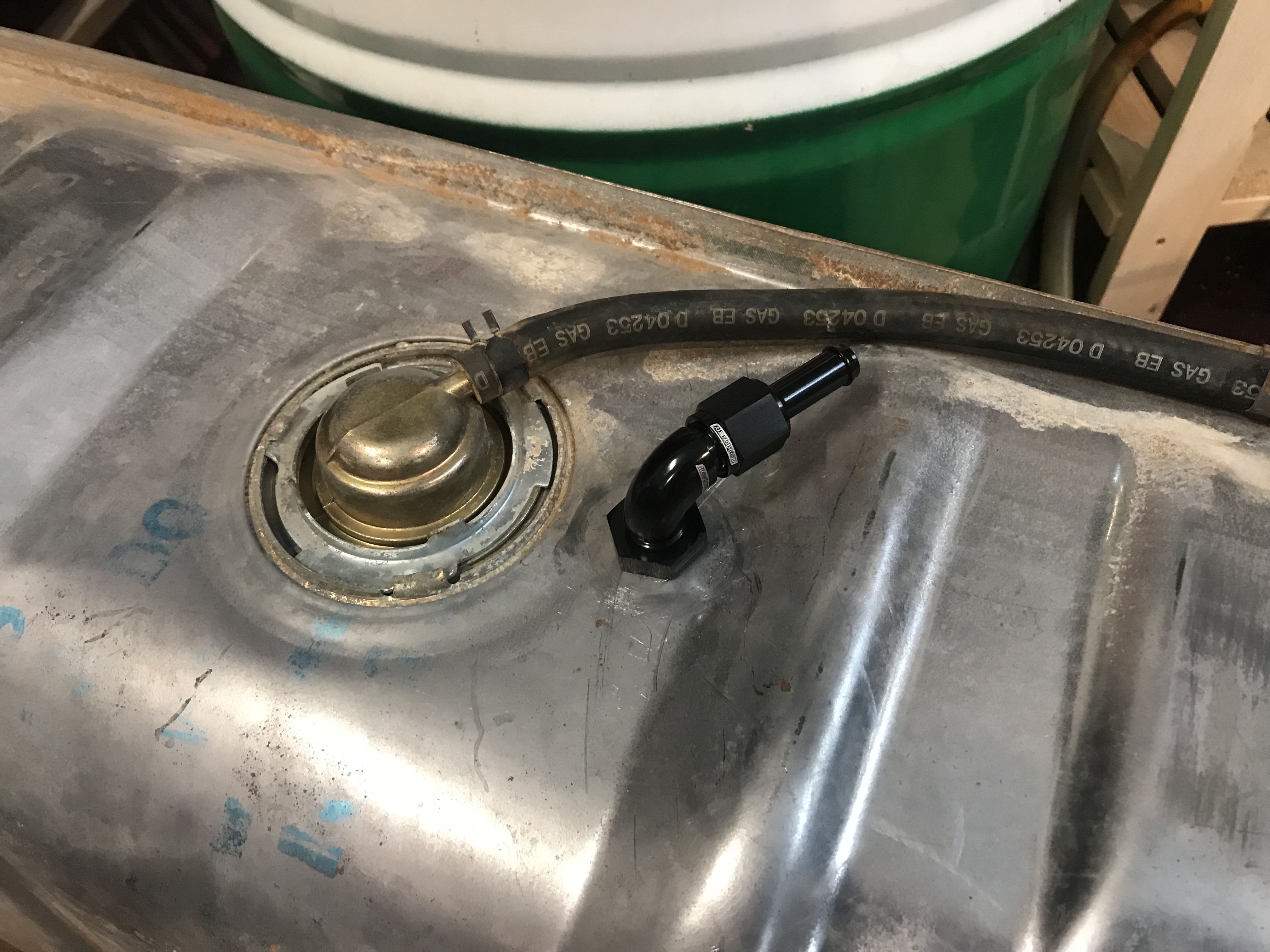

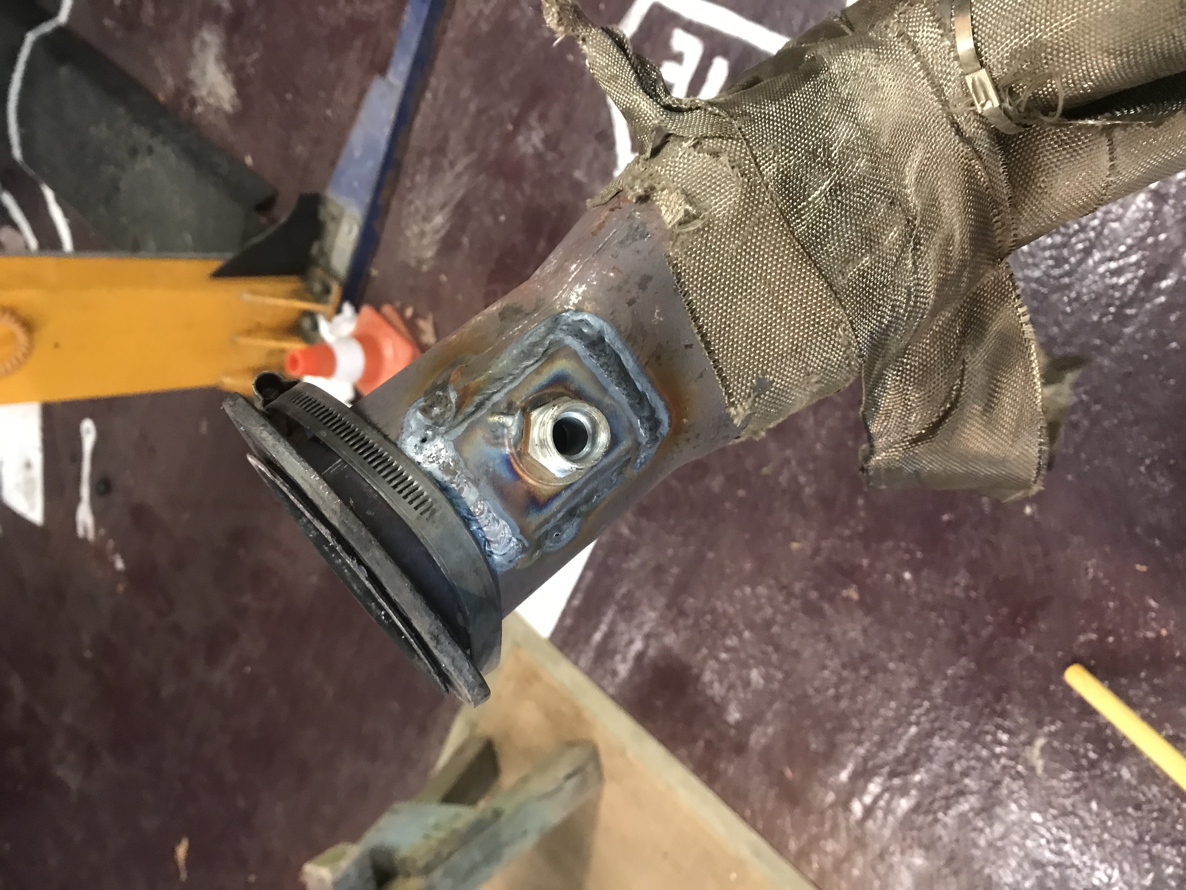

Hab ein neues Projekt gestartet, mit welchem
ich meinen 400m etwas mehr Leben/Laufkultur und
Trinkmanieren beibringen will. Mal schauen wie es wird.
Einige Sachen sind zu ändern.
1)eine Efi braucht eine elektronische Benzinpumpe mit Rückleitung
2)eine Lamdasonde muss in den Abgasstrang installiert werden
3)diverse Kabel und das Linkedge für den Gaszug muss angepasst werden
Aktuell hab ich schon mal den Tank und Header bearbeitet und das Efi
installiert. Machen muss ich noch die Benzinpumpe incl. Leitungen
und die Verkabelung
Halte euch auf dem Laufenden.
Falls ihr Fragen habt, oder Erfahrungen, dann heraus damit

Also, das Auto läuft. Nach kleineren Problemen anfangs (war ich aber selbst Schuld)
läuft der Motor, trotz der nicht so tollen Außentemperaturen, super.
Das Startverhalten ist kalt wie warm, so wie bei einem Neuwagen.
Das Ansprechverhalten ist viel besser und direkter.
Da das System „lernt“ merkt man wirklich einen Unterschied von Fahrt zu Fahrt.
Bin wegen des Wetters erst 3mal etwas weiter gefahren, aber der Unterschied vom
ersten Test bis zur letzten Fahrt ist immens.
Bis hierhin, absolute Kaufempfehlung
