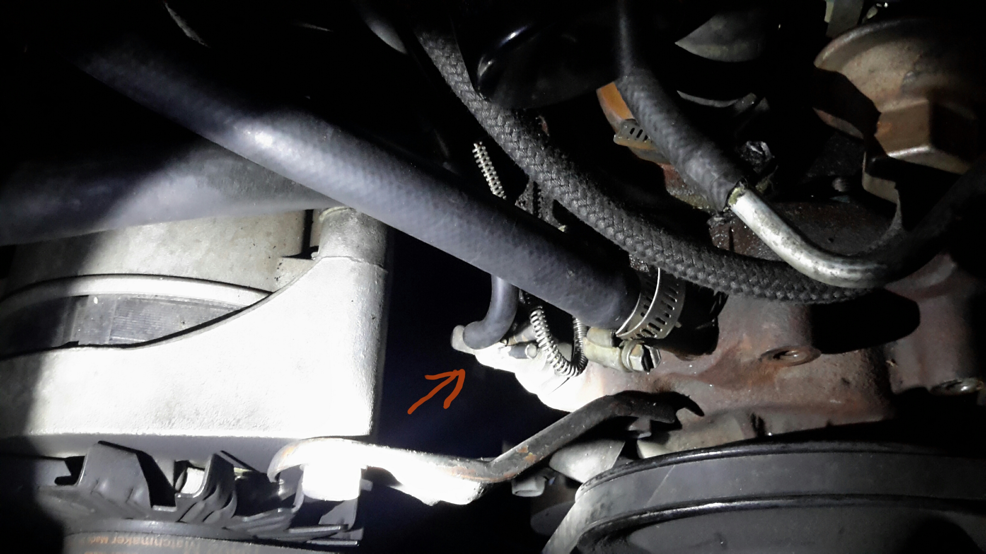

kann mir jemand sagen was das für ein Teil ist und welche Funktion das teil hat?
Ist in die Wasserpumpe geschraubt und mit Einen Vakkumschlauch verbunden.
finde einfach nichts über das Teil..

diese Teile schimpfen sich PVS Ventile und wenn deine Lüfterabdeckung noch Original ist, sollte da ein Aufkleber mit dem Verlegeplan der Unterdruckleitungen sein. Ich habe es bei meinem 77iger Lincoln aber alles raus und blind gemacht. Einmal weil schon vorher jemand mal alles abgeschnitten hatte und nur in die Schlauchenden am Ventil Schrauben zum abdichten gedreht hatte und zum anderen braucht man es heute nicht mehr.
Beste Grüsse Dennis
Beste Grüsse Dennis

danke,
dann raus damit
dann raus damit
