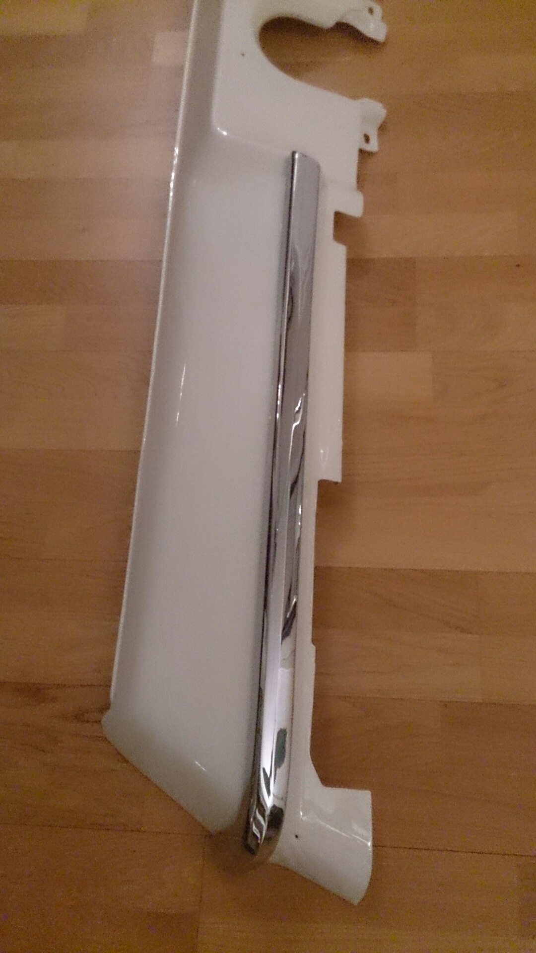

Hab mir einige Kleinteile neu machen lassen (Vorbehandlung, kleine Dellen ausbessern, polieren und neu verchromen). Als Letztes diese 2 Leisten hier. Sind ca. 75 cm lang, gebogen.
Sind wieder 1A geworden. Preis inkl. Versand zu denen und zurück ca. 80€ was ich mich erinnern kann. Hat aber ca. 4 Wochen gedauert. Übern Winter ist mir das egal
Hier in Ö hätte ich ca. 150-200€ hingeblättert...ohne Versand. Kann ich nur empfehlen. Alles sehr unkompliziert.
