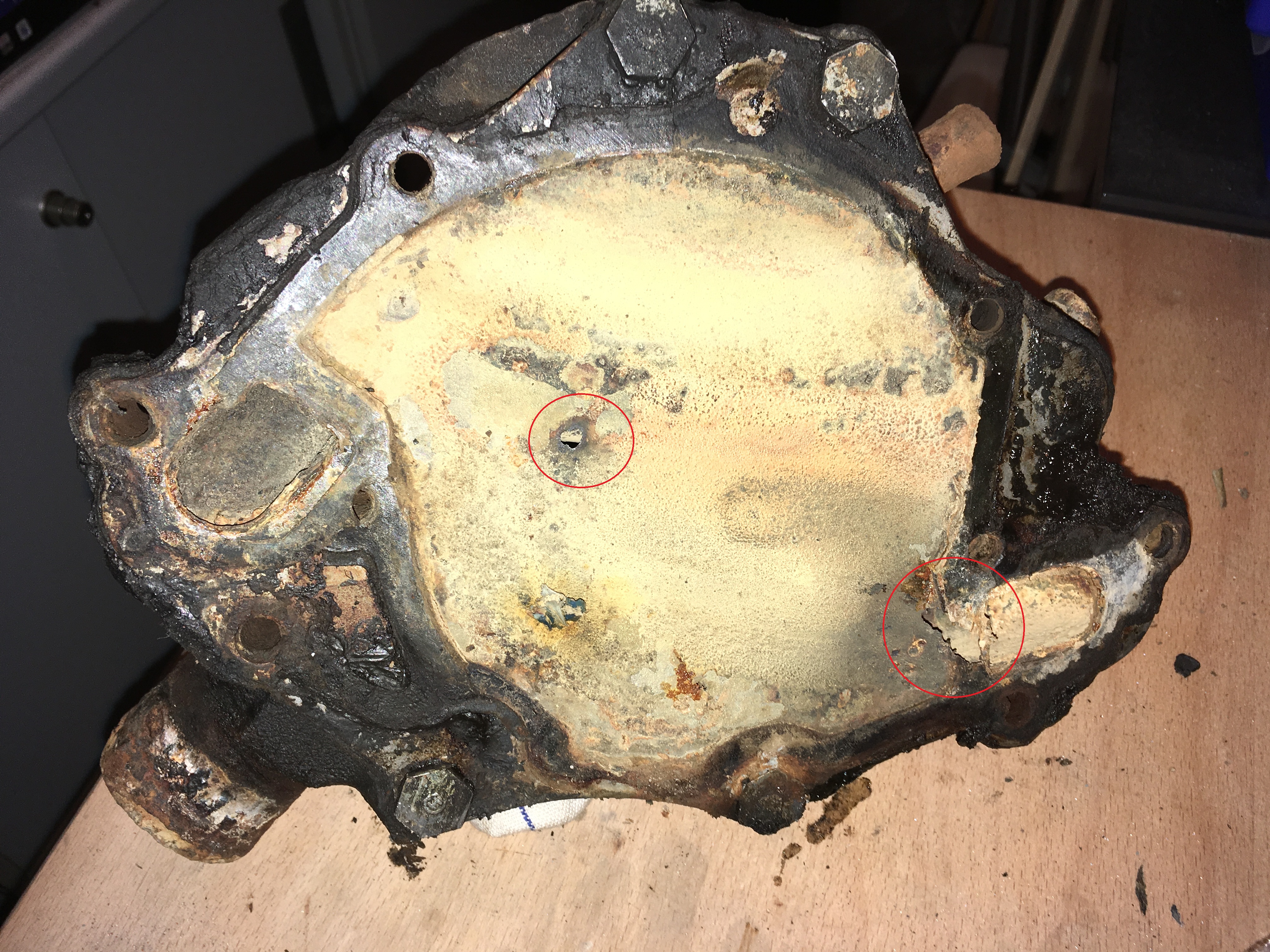

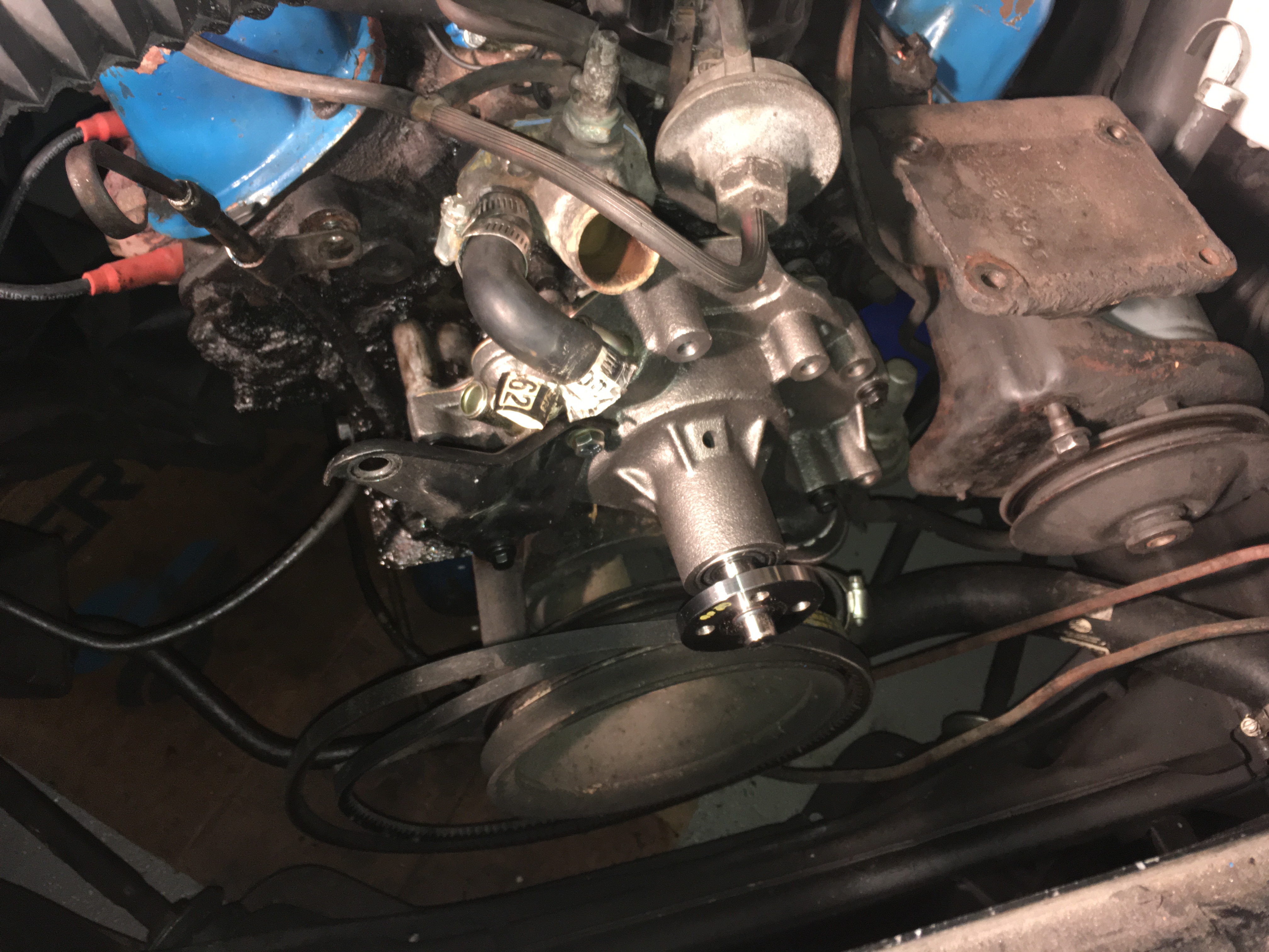

Ursache war tatsächlich die Wasserpumpe. Der Motor läuft jetzt nicht mehr heiß.

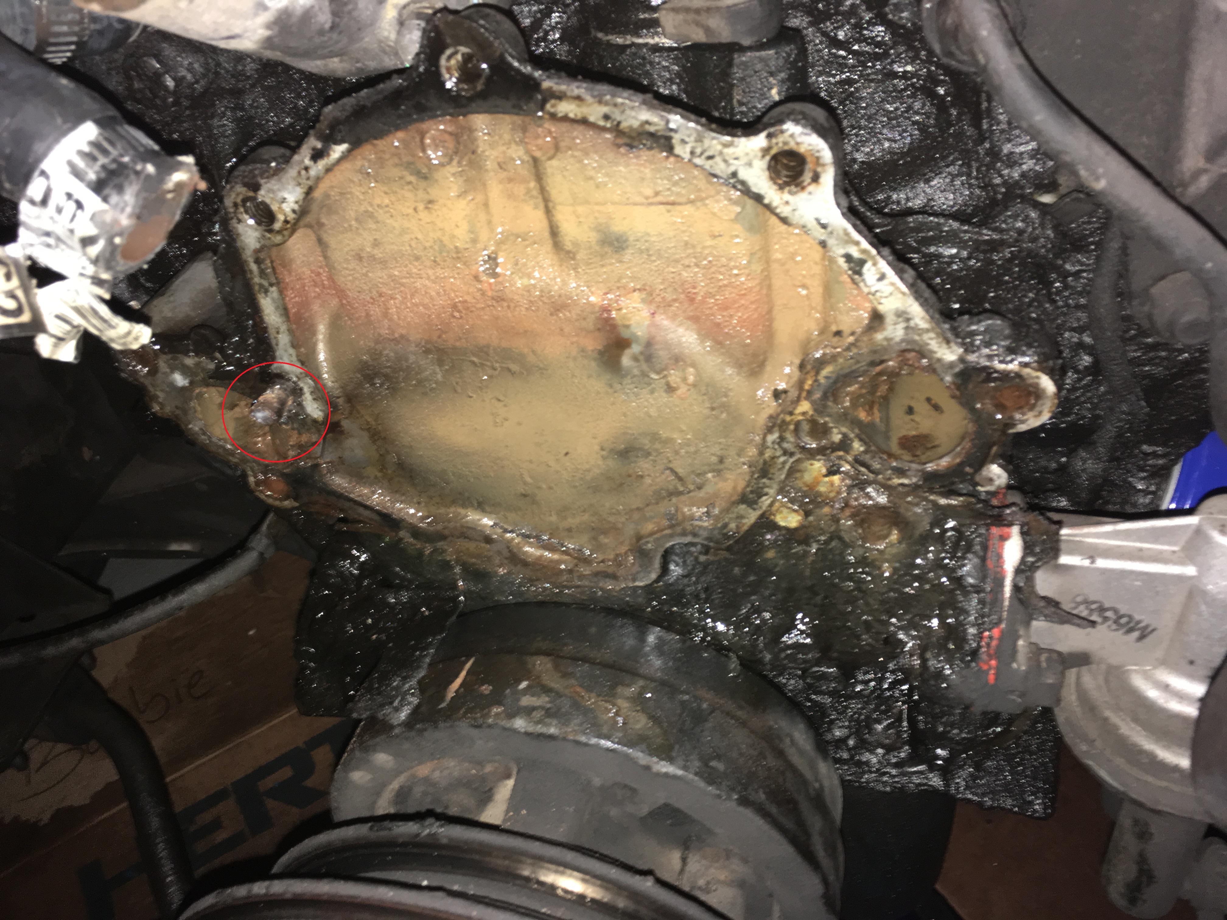

Die abgesrissene Schraube stand noch ca. 1cm aus dem Steuergehäusedeckel heraus. Da der aus Alu ist, konnte ich mit erwärmen und ner Grip-Zange den Rest recht gut rausdrehen.

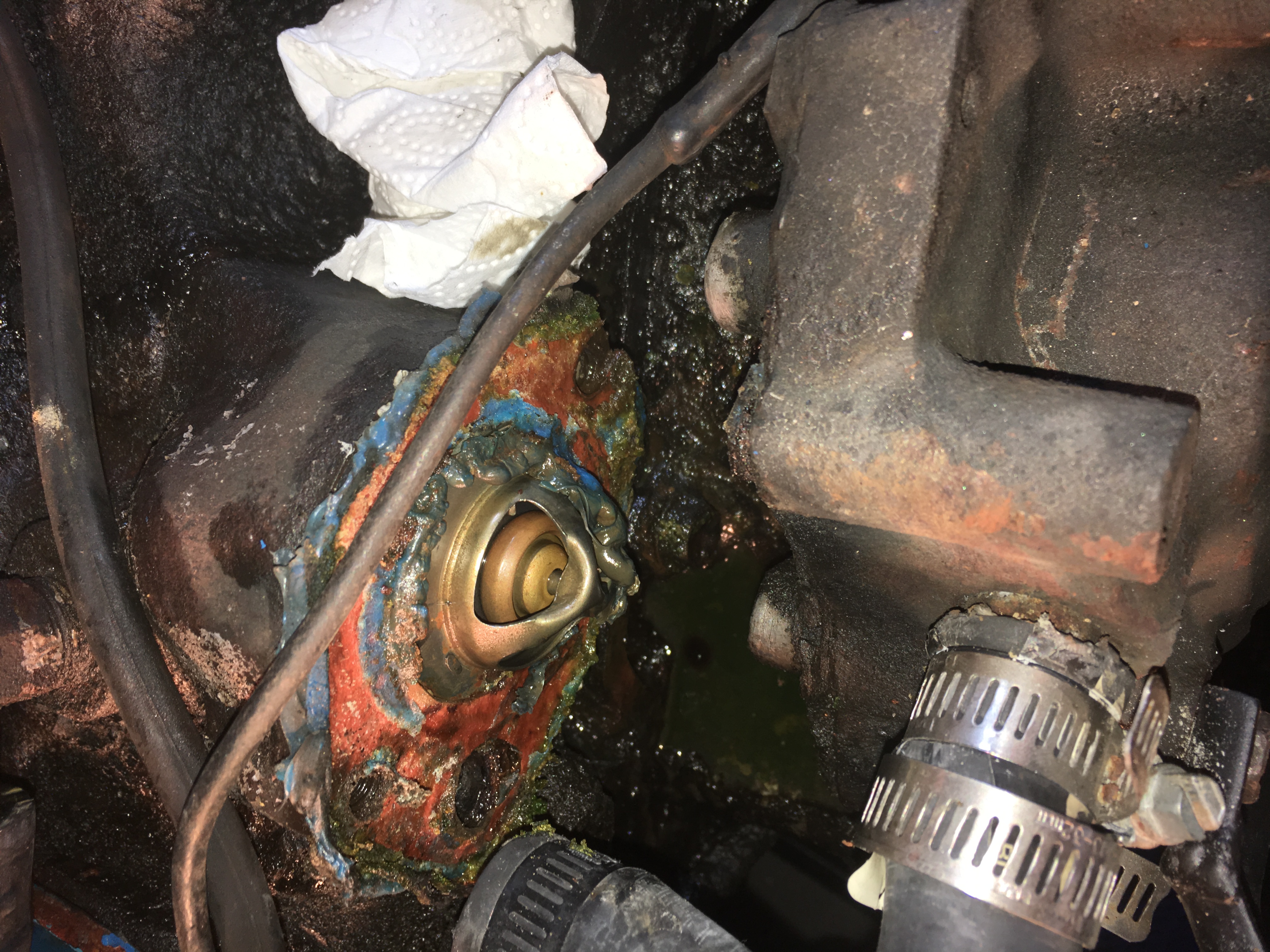

Jedenfalls zeigen der Einbau des alten Thermostats (siehe Bild) und der alten WaPu, dass es hier wohl schnell gehen musste und nicht unbedingt sauber. Beide Teile waren sehr unschön mit Dichtmasse eingeklebt...
Habe die Dichtflächen so gut es ging gereinigt- die Dichtflächen bleiben jetzt auch nur mit der Papierdichtung trocken.
Die alte Wasserpumpe habe ich noch nicht zerlegt- das folgt noch. Interessant ist für mich immer noch, warum die Wassertemperatur mit der alten Pumpe und steigender Motordrehzahl zumindest etwas gesunken ist. Eine gewisse Menge muss das Teil also noch gefördert haben...

neue WaPu, eingebaut
alte WaPu von hinten, Durchrostung markiert
Steuergehäusedeckel (abgerissene Schraube unten rechts markiert)

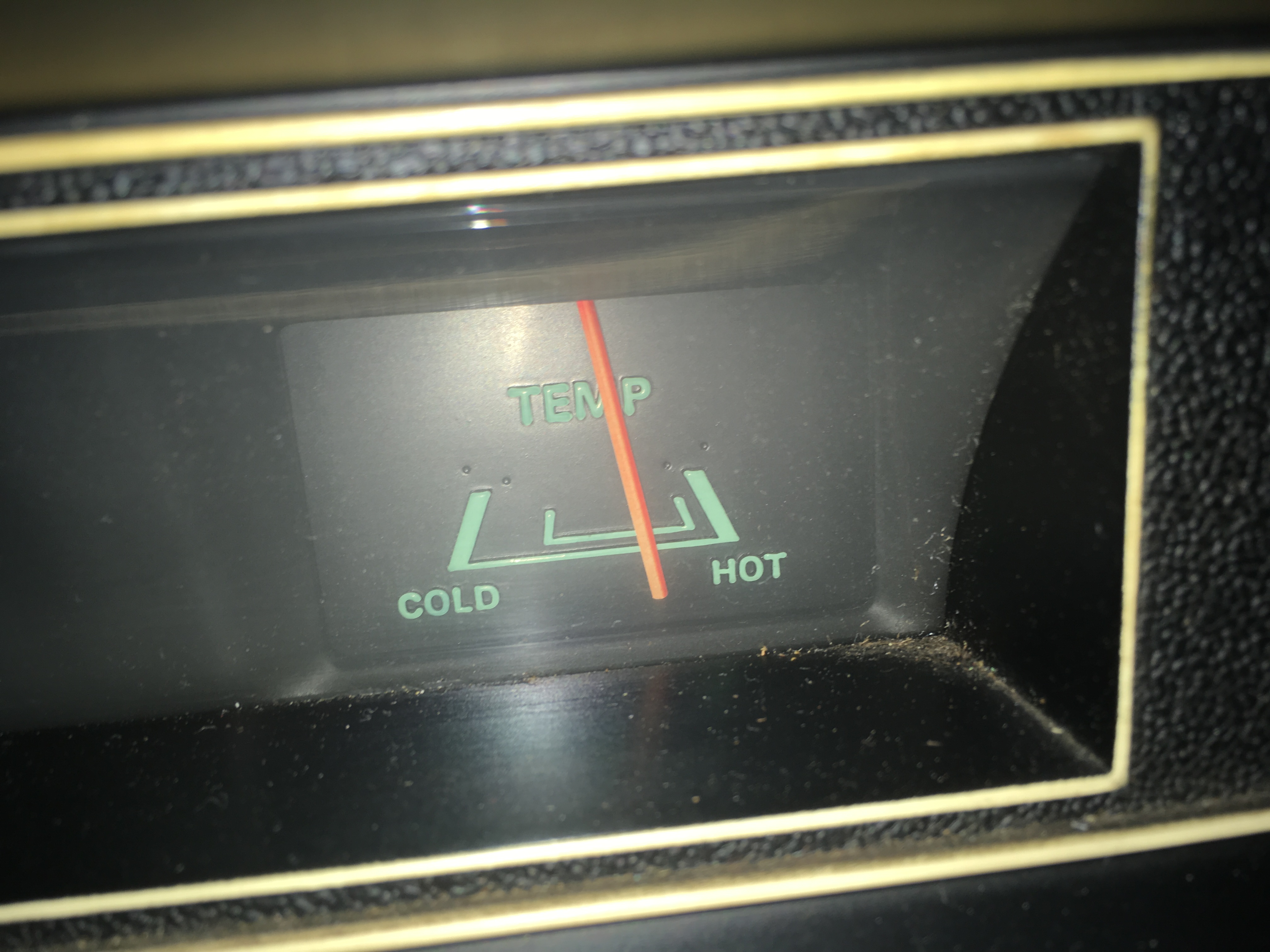

Wassertemperatur maximal (hat da schon gekocht)
Thermostat alt zugekleistert
