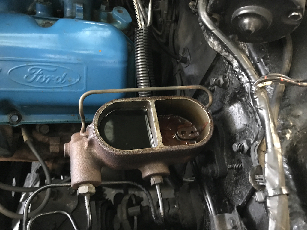

Hallo Leute,
ich war gestern mit meiner alten Dame unterwegs und hab gemerkt das die Bremse die letzten Male beim Fahren immer weicher wurde.
Als ich heute dann mal den Hauptbremszylinder aufgemacht habe, kam das zum Vorschein... :oops: :shock:
Ich war etwas geschockt und froh das ich heil nach Hause kam.
Ich hab mich heute mal unters Auto gelegt, Flecken konnte ich keine sehen und alle 4 Trommeln sind beim genauen Schauen (unters Auto gucken Innenseite Trommeln) trocken und auch das T-Stück hinten scheint dicht zu sein. Die Bremsleitungen vorne sind neu. Ich vermute das ein Bremszylinder den Geist aufgegeben hat und werde die Tage mal die Räder runter nehmen und alle Trommeln abnehmen und nach den Bremszylindern und ggf. auch gleich den Belegen schauen.
Nun meine Frage:
1. ist der hintere Teil des Hauptbremszylinders ein Ausgleichsbehälter oder jeder Behälter für einen Kreis (Vorder- / Hinterachse) zuständig?
2. nur DOT3 als Flüssigkeit verwenden?
3. Woran erkenne ich ob evtl der Hauptbremszylinder defekt ist?
4. Bremsbelege logischer Weise wechseln, wenn der Bremszylinder defekt ist, aber dann die andere Seite auch gleich (also immer Paar- bzw. Achsweise)?
Danke schon im Voraus für eure Antworten und Hilfe.

So liebe Freunde,
wir waren am Torino bei und konnten absolut kein Leck finden. :oops: :roll: :!:
Alle Räder runter, Radbremszylinder alle in Ordnung, Belege und Trommeln trocken und top in schuss.
Alle Leitungen abgecheckt und nirgends ein Tropfen gefunden.
Wir haben dann hinten angefangen zu entlüften und insgesamt 1,5 Liter mal durch die Leitungen gepumpt, bis alles blitz sauber war und es isrt auch dicht!!!
Wir haben festgestellt, das die vordere der Kammern im Hauptbremszylinder für die hinteren Bremsen ist und die hintere Kammer für die vorderen Bremsen.
Also war bei mir die Kammer für die vorderen Bremsen fast leer und ich hatte Luft im System und dadurch das weiche Pedal.
Unsere Vermutung ist, das die Werkstatt gefuscht hatte, wo ich den Torino gekauft hatte, denn die hatten die beiden vorderen Bremsleitungen gewechselt und warscheinlich nicht genug oder sogar gar keine Bremsflüssigkeit aufgefüllt!!! :evil: :evil: :evil:
