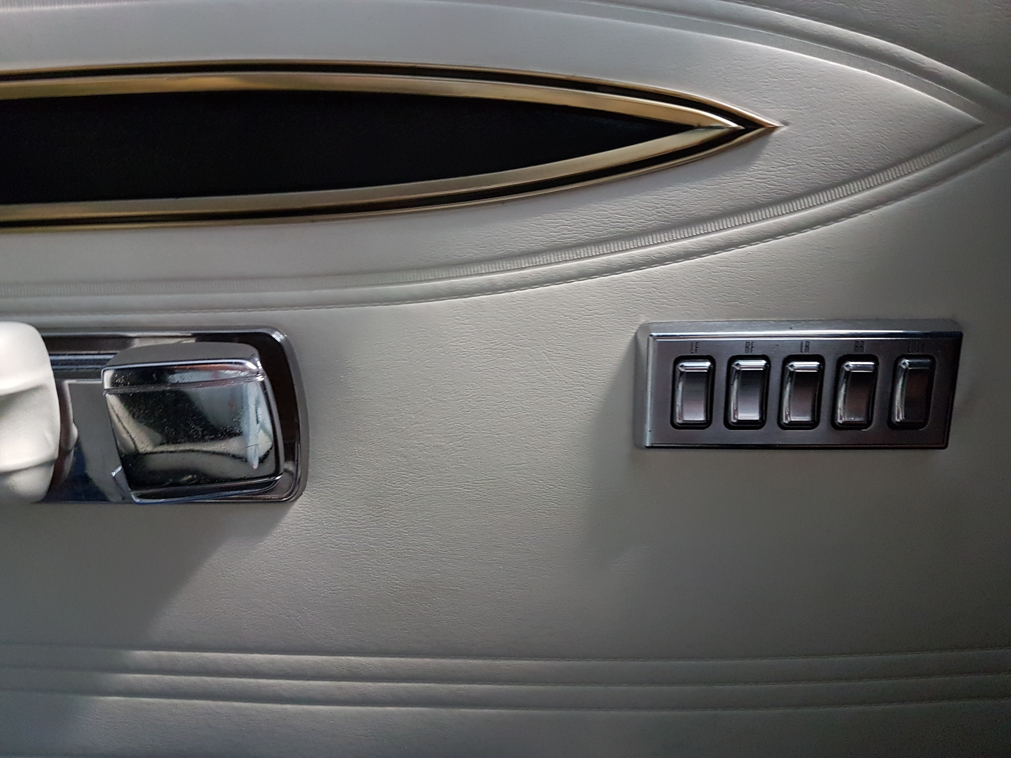

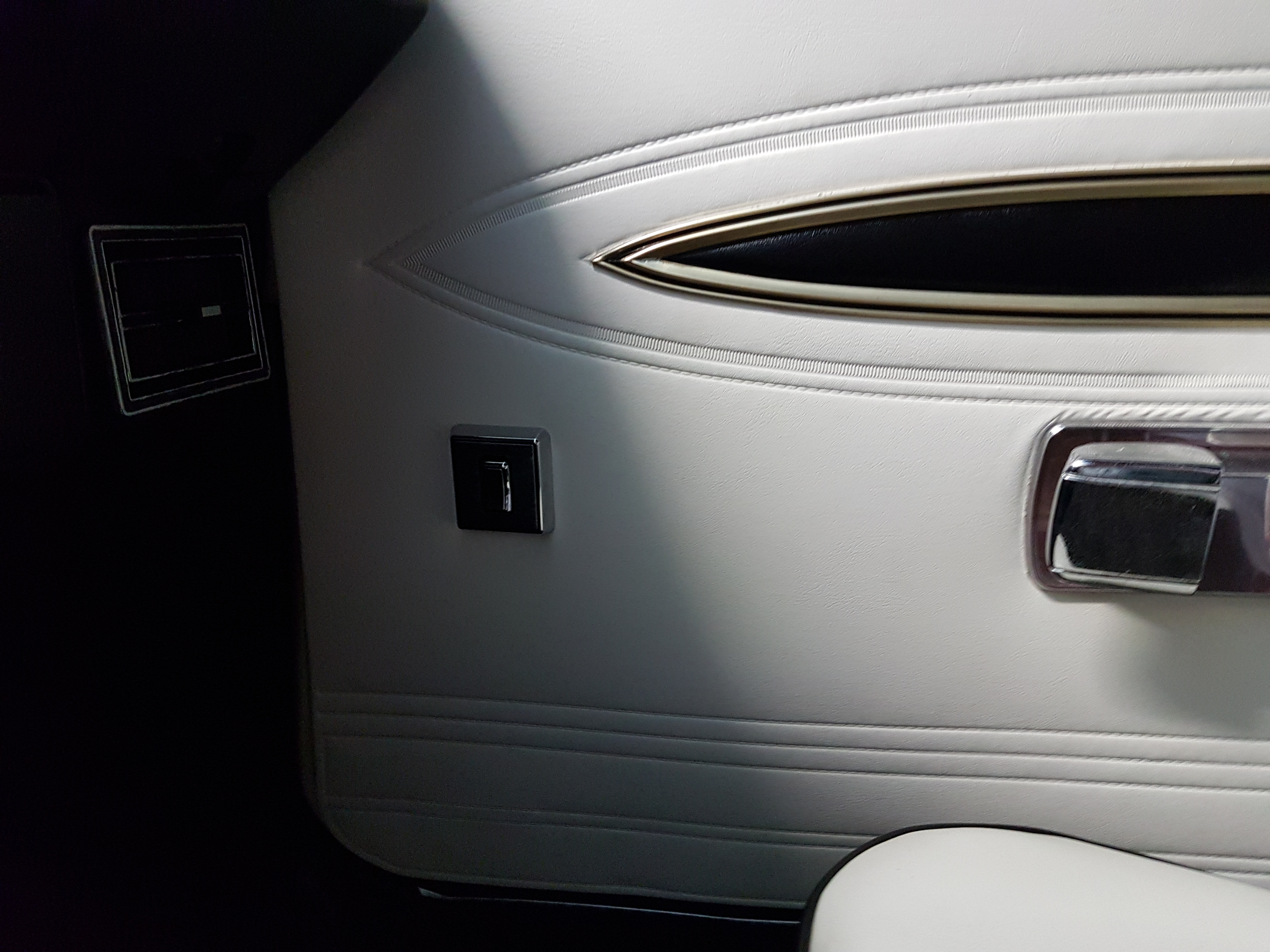

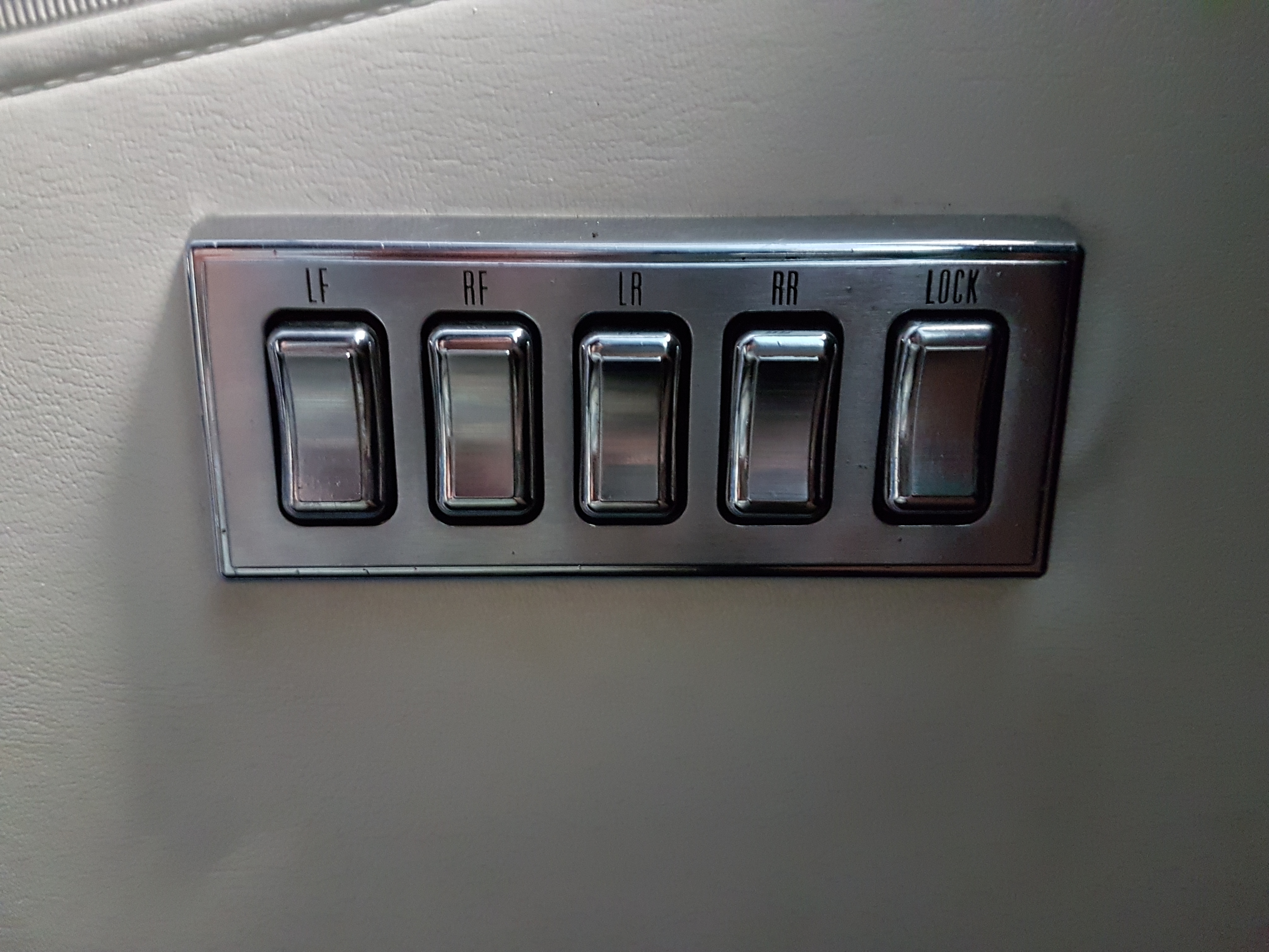

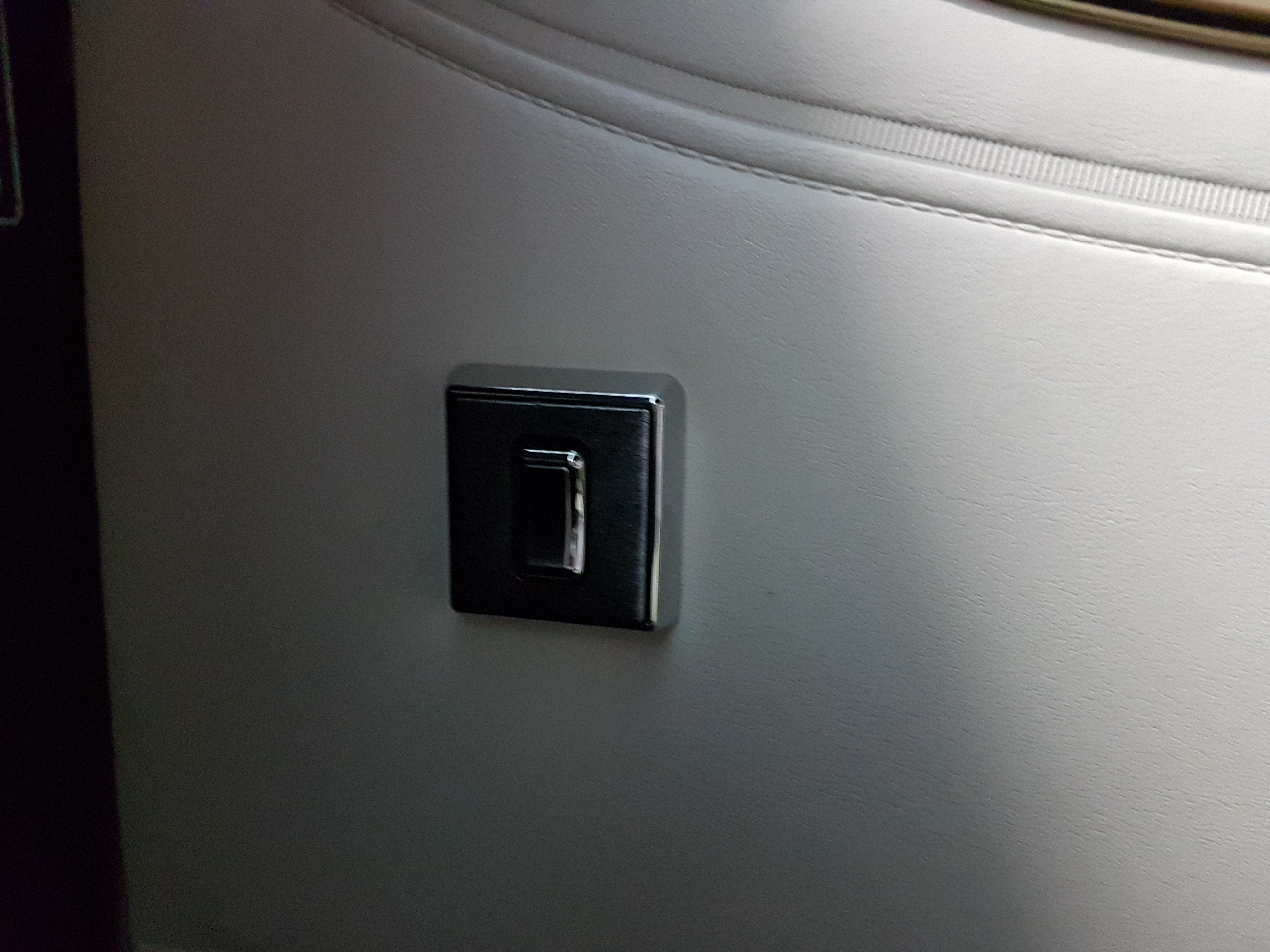

Hallo
Hier mal ein paar Bilder wie das bei mir aussieht, ich hoffe das hilft dir weiter
Im Marti Report stehen die nicht drinnen, ich weiß also nicht ob das original oder Nachbau ist.
VG Crissi
VG Crissi

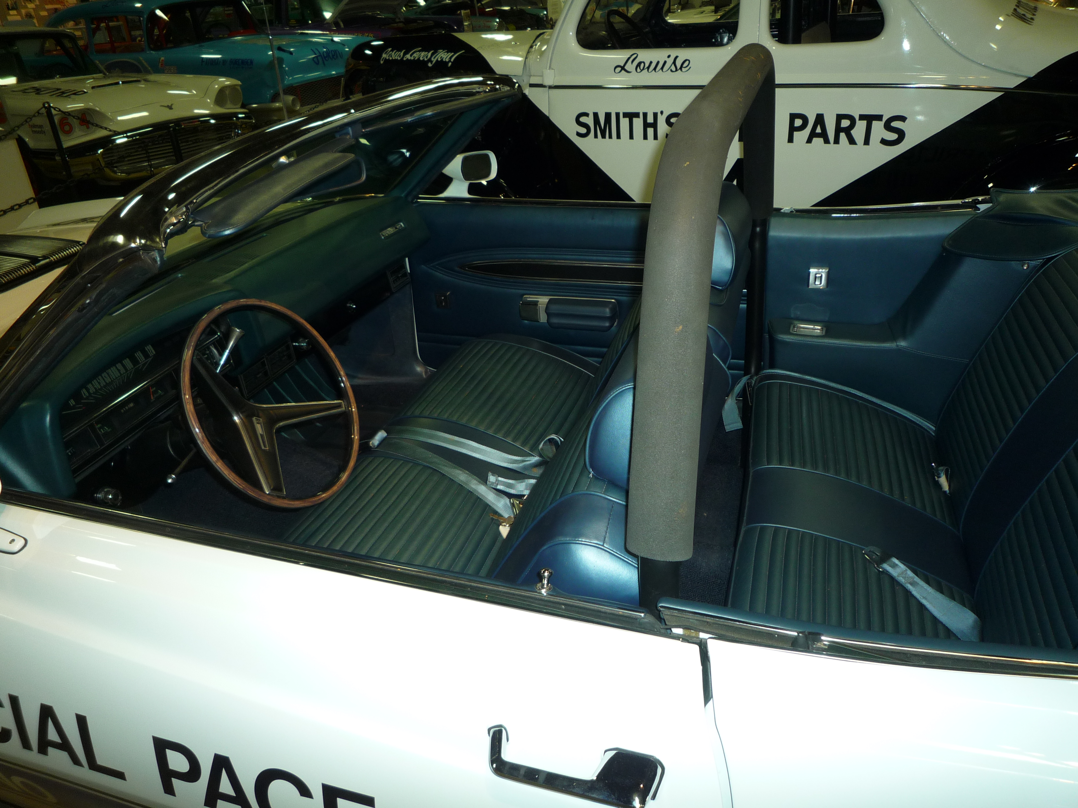

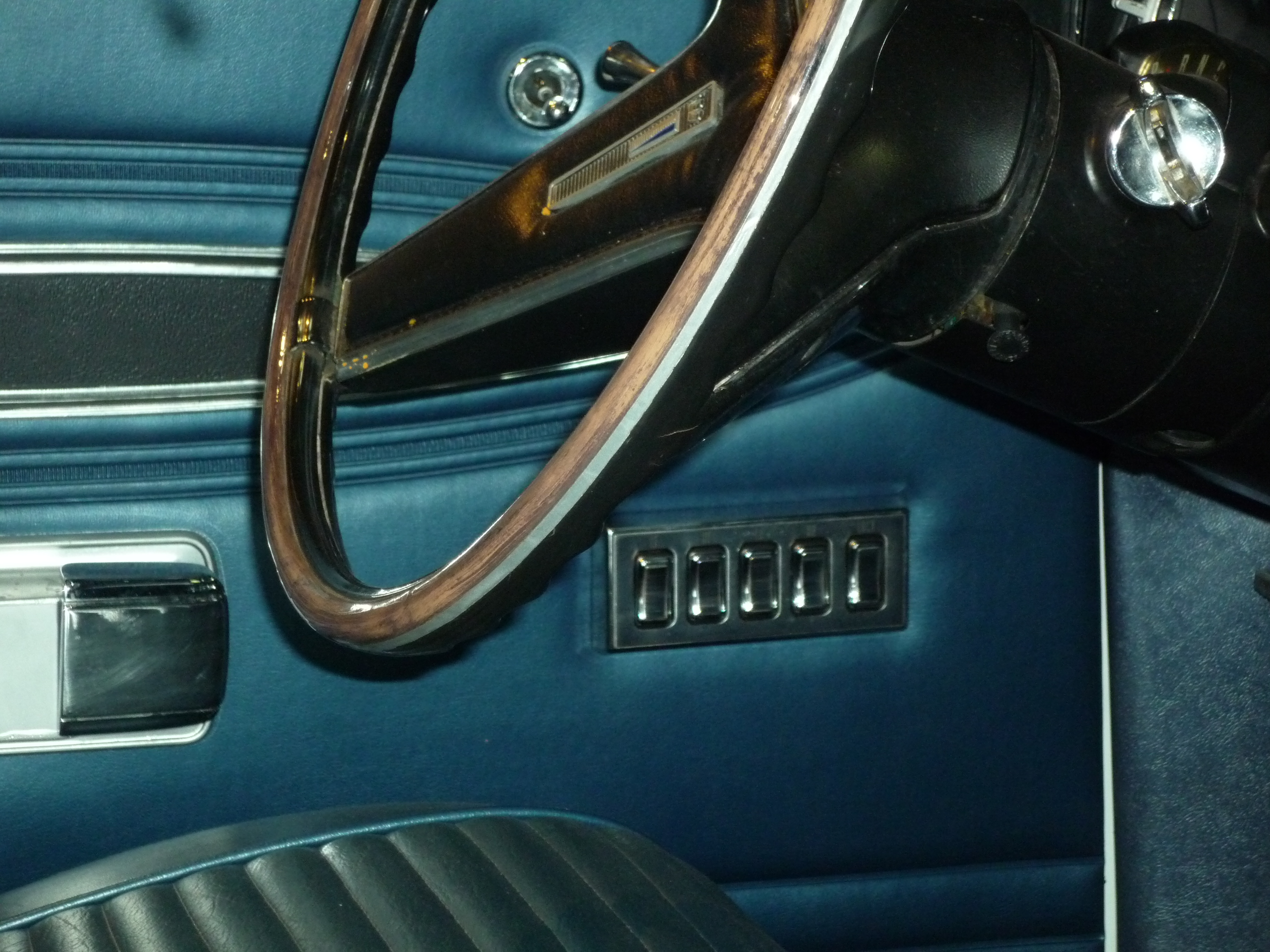

Hi, bin bei meinem Ausflug im August durch die NASCAR Scene (Bristol, Charlotte, Mooresville) auf dieses Schmuckstück gestoßen.
Habe mich an die Frage nach den elektr. Fensterheber erinnert ... .
- P1010342.JPG (4.26 MiB) 9299 mal betrachtet
- P1010355.JPG (3.49 MiB) 9299 mal betrachtet
- P1010359.JPG (3.49 MiB) 9299 mal betrachtet
Pat

Re: Elektrische Fensterheber 71
Ja sehr gut. Jetzt weiß ich schon mal wie das Original mit den Schaltern ist.
Wenn jetzt noch jemand Bilder von den Scheren hätte, wäre ich vollends zufrieden
