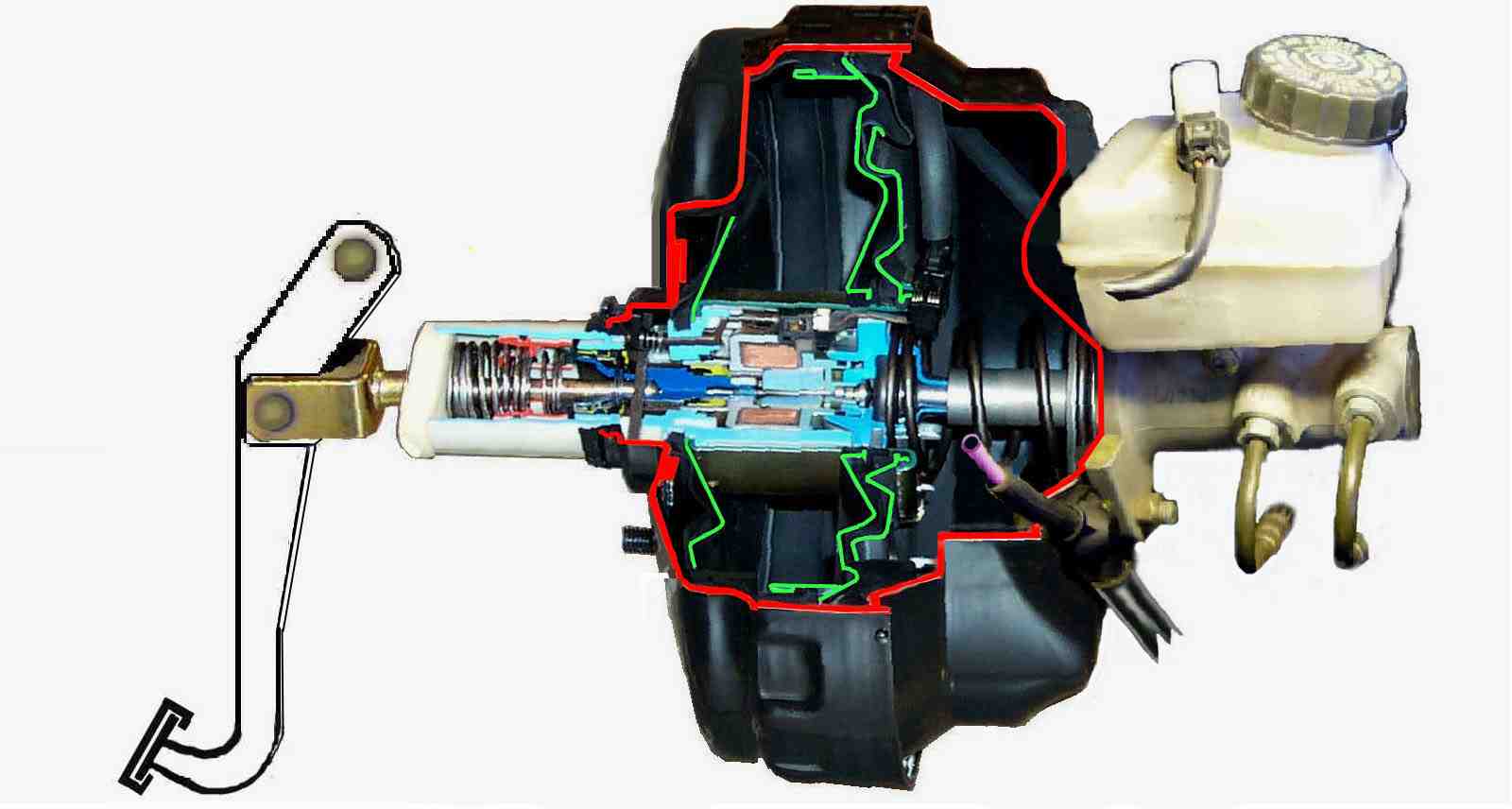

Wollte mal fragen woran es liegen kann, dass seit neuestem mein Bremspedal hängen bleibt bei laufendem motor. Das heißt ich habe volle Bremswirkung. Jedoch kommt das Pedal nur gering zurück. Wenn ich es mit dem Fuß Zurück hole, löst die Bremse auch wieder. Bremse ist nach optischer Kontrolle dicht.
Bin für jeden Tipp dankbar

Da solltest du den Bremskraftverstärker mal unter die Lupe nehmen.

Danke für den tip hab nun einem Generalüberholtena gekauft und Bau ihn nacher ein. Zerlegen und selbst überholen war mir bei dem bauteil dann zu riskant.

Tut wieder einwandfrei wie neu
