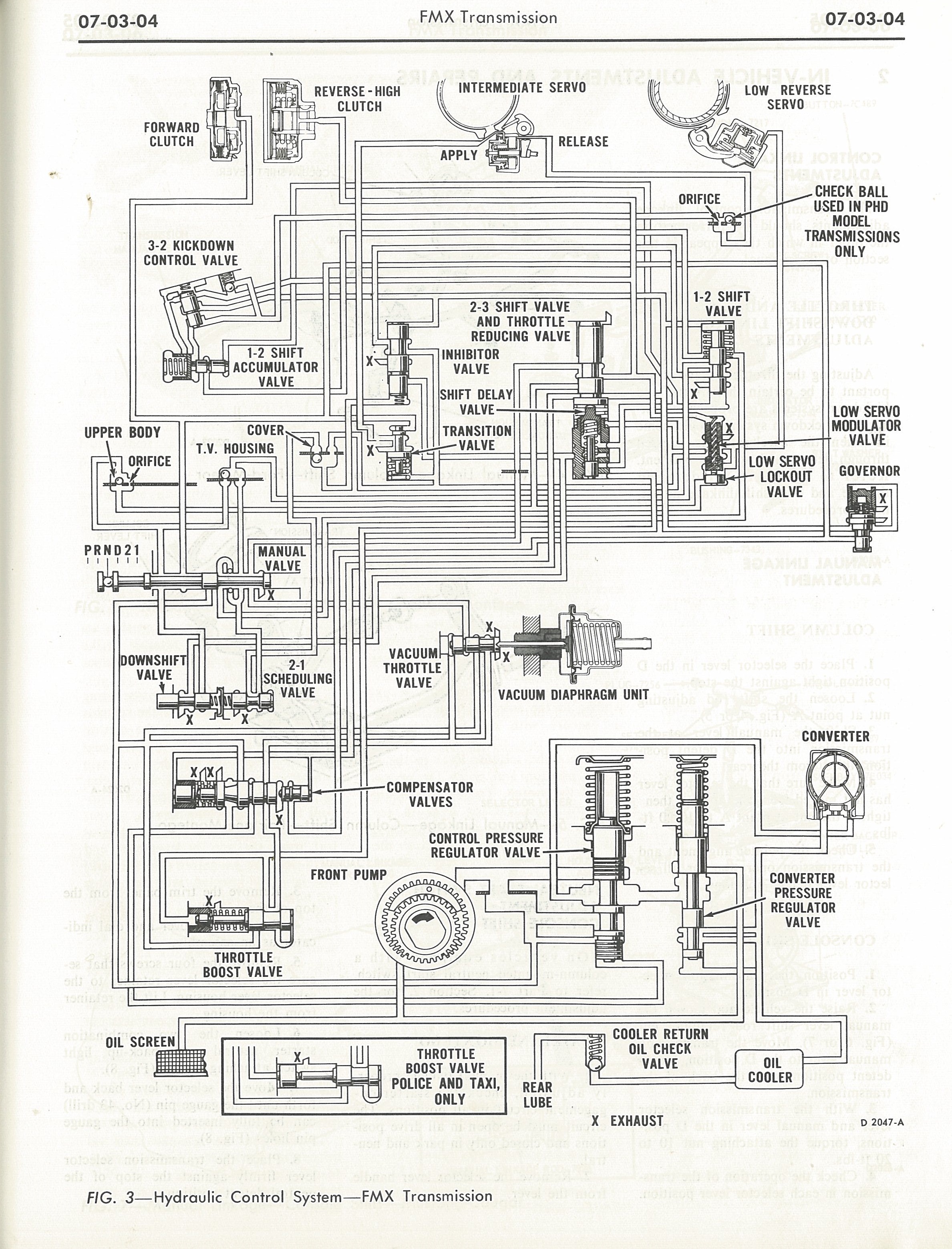

Ich habe keine Ahnung, aber vielleicht hilft dir das?
- 123.jpg (2.05 MiB) 5880 mal betrachtet

Danke, habe ich ebenfalls, die ganzen Manuals.
Bei der Vaccum Diaphragm Unit müsste der Full Ported angeschlossen sein...?
Leider ist der Torino nie in den Manuals aufgeführt, nur Fairlane und Falcon...
