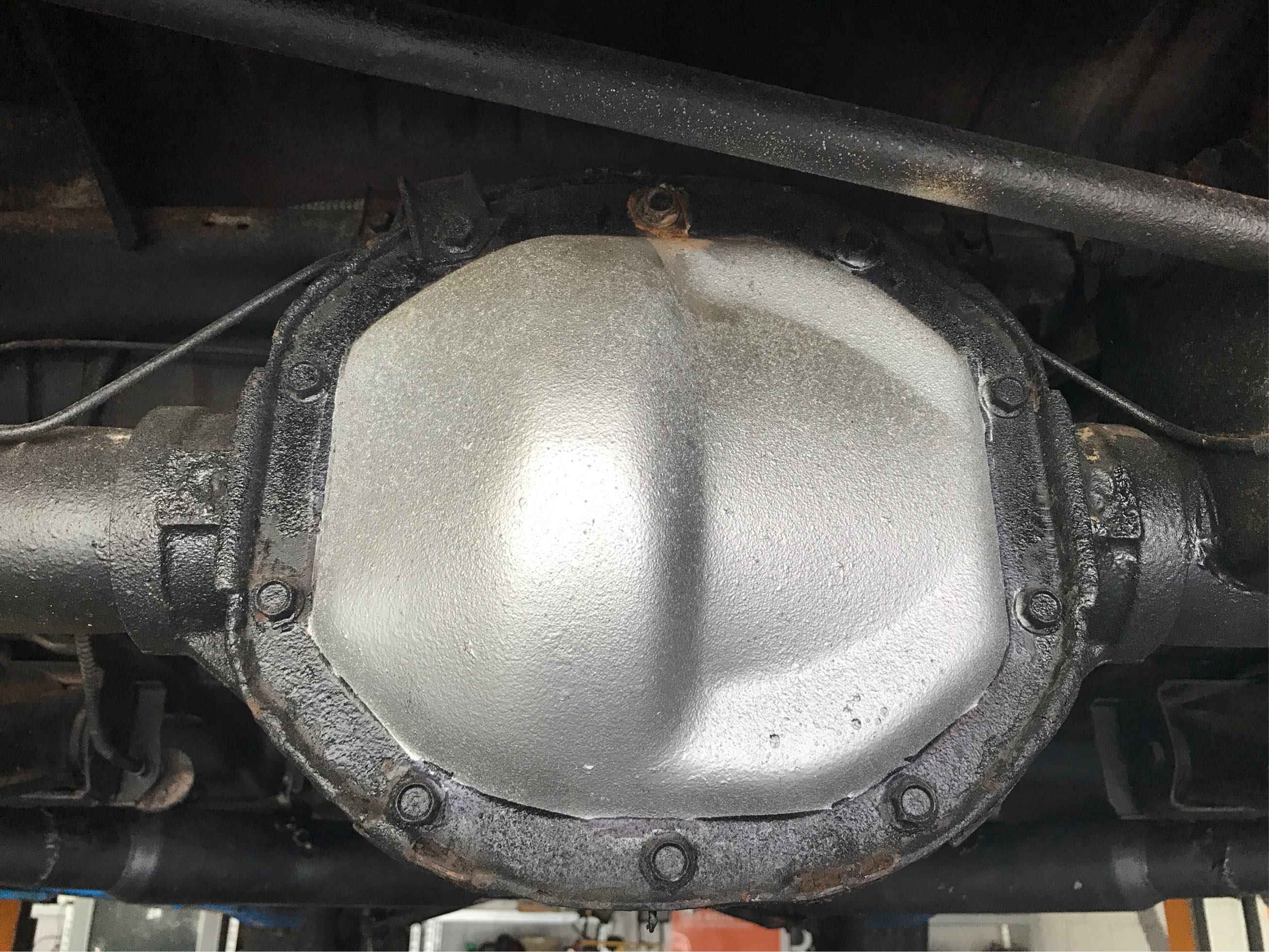

Welche Achse ist das
Welche Achse ist das. Dachte es ist ne 8.8",
hab mir Teile gekauft und nun festgestellt, sie ist
größer als ne 8.8". Wie eine 9" sieht sie aber auch nicht
aus....
Hilfe
aus....
Hilfe
- IMG_2834.JPG (730.62 KiB) 12066 mal betrachtet

Re: Welche Achse ist das
Bild Bild her gesehen evtl. eine WER Achse. Auf der Vorderseite sollte ein Etikett sein, der mehr Info bietet.

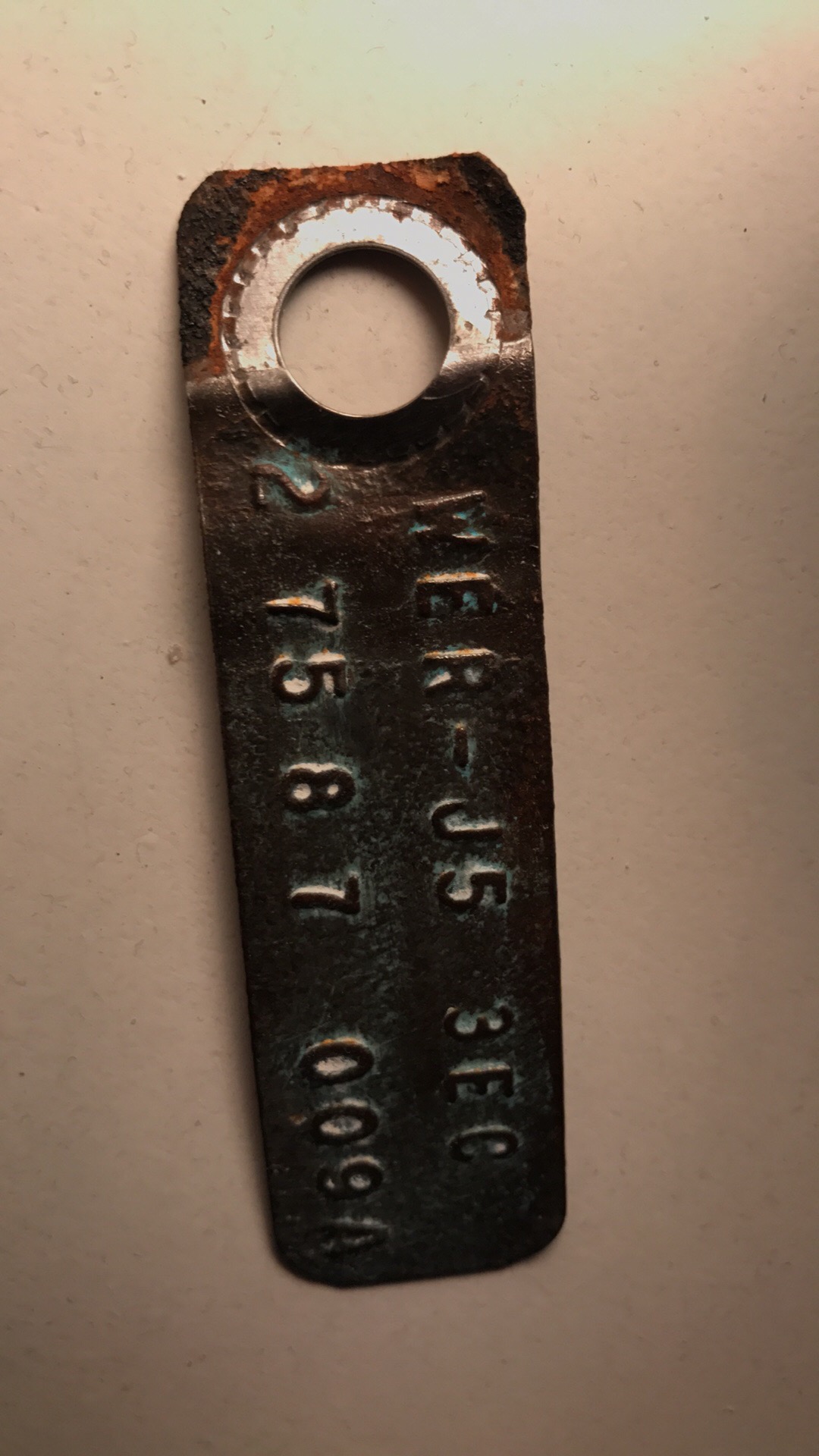

Was ist genau das Besondere an einer "WER"'Achse?
Laut Netz ist es eine Achse mit
2.75:1 Übersetzung, 28 Spline, RingGear 8.75in
Aber welcher Typ ist das. Keine 8.8 und keine 9" Achse, oder?
- 2283207D-74E8-471C-ADB0-B43178CCE0A7.jpg (292.36 KiB) 12056 mal betrachtet
Ne, 8,8 or 9" ist es nicht.... Ford hat es bei Full-Size Autos wie z.B. Galaxie verbaut.
vom Gehäuse würde ich sagen eine 8.8 , die 7.5 sieht fast genauso aus.
die 8.8 kam wohl viel später und war leichter
Serie war doch 9" , oder?
Dummerweise weiß man nie, was mal als Ersatz verbaut wurde, weil passen tut ja fast alles.
Ist wohl so eine "WER" Achse....
Habe nen Artikel gefunden, da hat einer das gleiche Problem.
Angeblich passen die Innereien vom 8.8".
Der Deckel, den ich gekauft hatte, passt natürlich nicht.
Ich machs mal auf und werde berichten

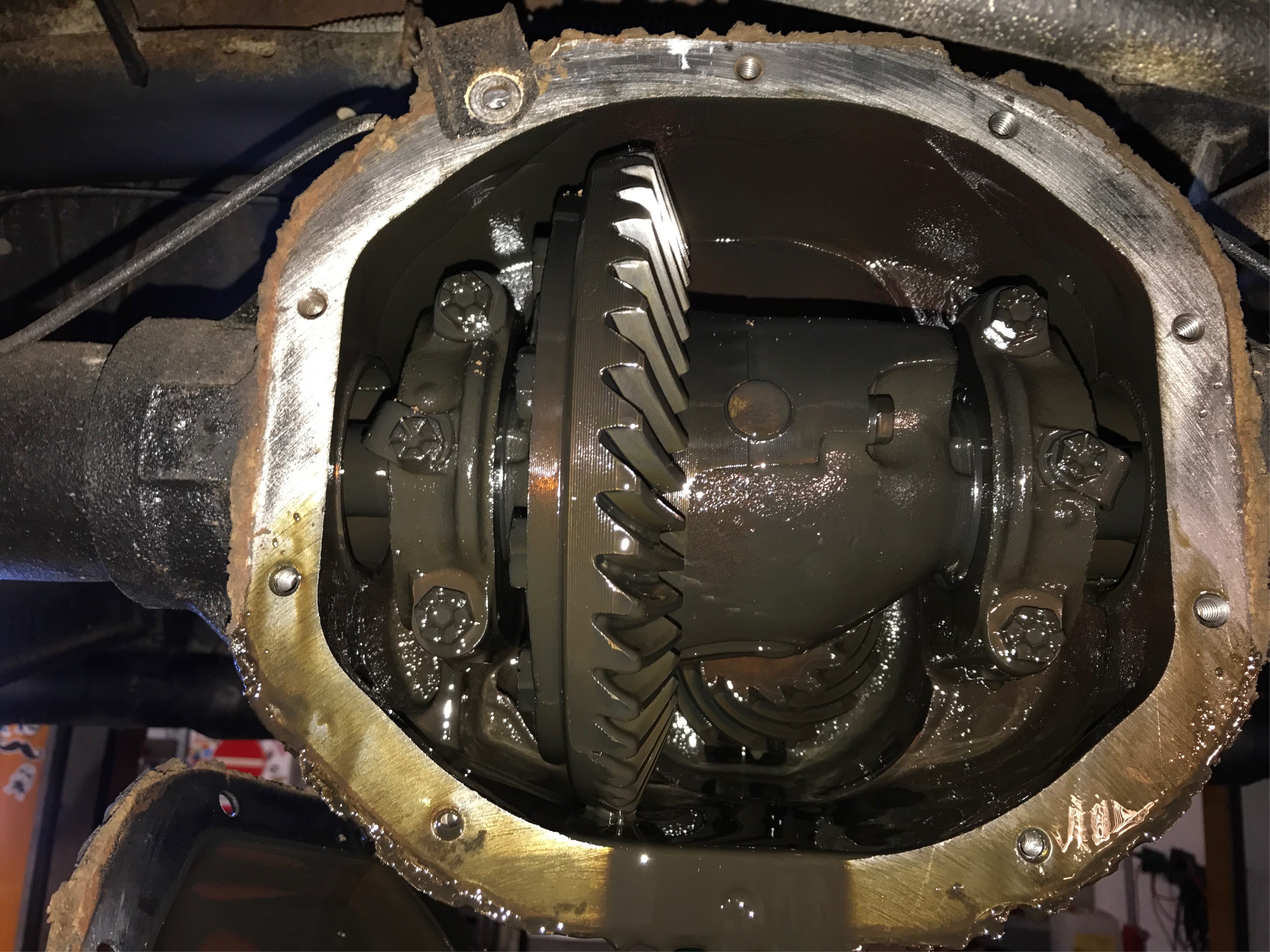

Hab mal aufgemacht, das Ding
- IMG_3021.JPG (851.89 KiB) 11969 mal betrachtet
Liegt ein defekt vor, oder warum hast du die Achse geöffnet? Wer vorher Teile bestellt hat sicherlich was vor?
Defekt ist nix, außer das beim Gas geben immer nur
ein Rad qualmt. Bin gestern bei Regennasser Fahrbahn
mal leicht ans Gas (bei 80) und hatte ein durchdrehendes Rad.
Will ein gesperrtes Diff einbauen
