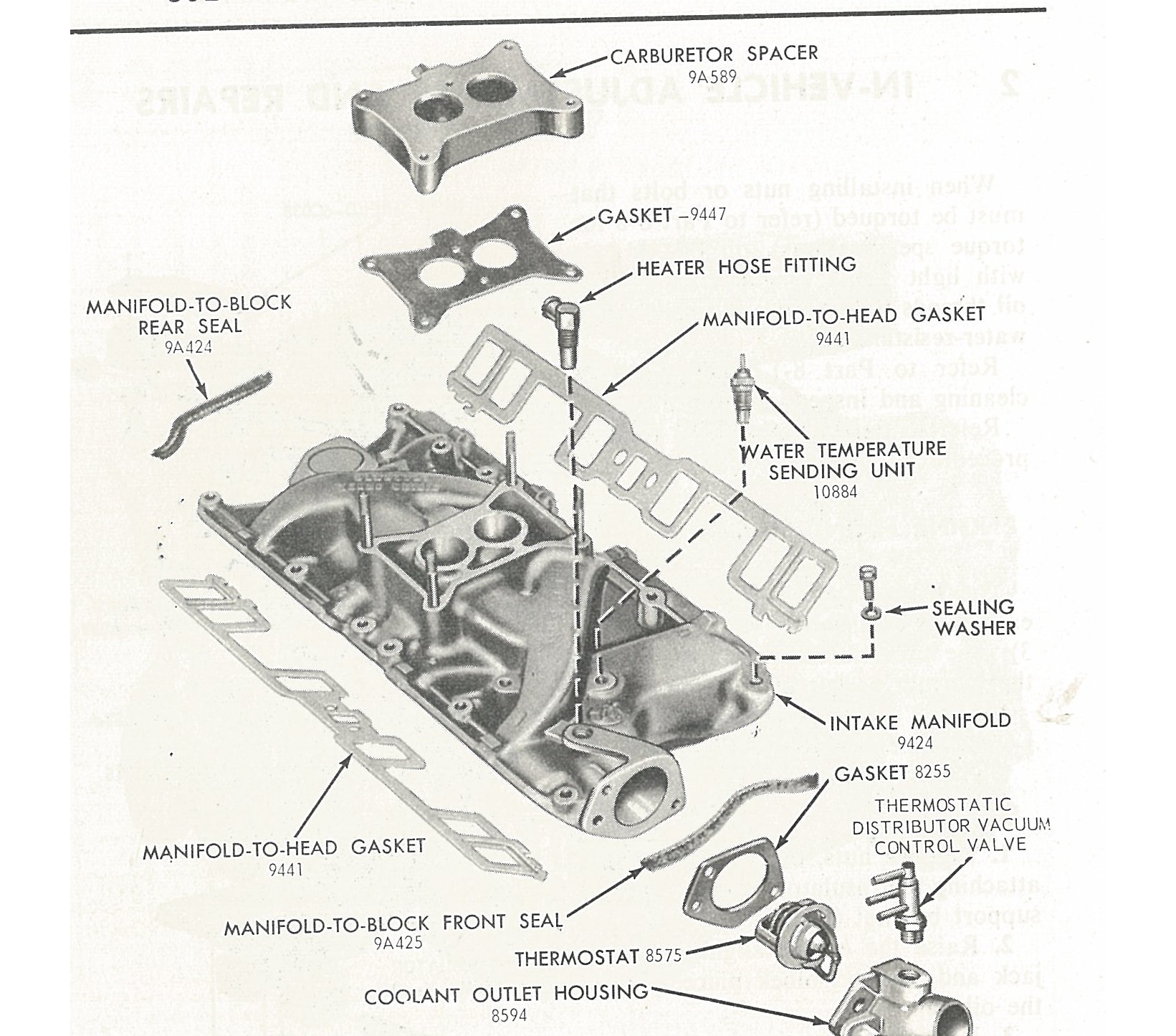

OK, antworte ich mir selber :D
Anscheinend hatte der 1969 302 und 351w 2v und 4v einen Spacer. Dort war das PCV angeschlossen.

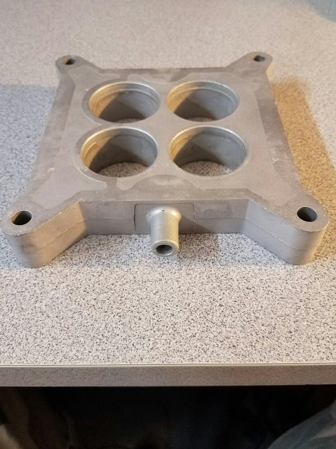

Re: hat der 69 GT org. ein carb spacer 351w
genau so ist es, siehe Bild :)

Habe jetzt einfach einen drauf gebaut aus Kunststoff, auch um das Hitzeproblem zu umgehen.
Der Holley hat genug Anschlüsse für Unterdruck.
