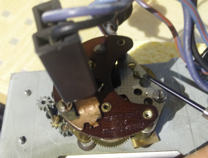

meine Uhr hat, wie bei vielen anderen auch, keinen Mucks von sich gegeben, nun hatte ich etwas Zeit mir das anzusehen.
Bei mir war der Kontakt vom Elektro-Magneten mit dem Kontakt der die Uhr wieder "aufzieht" verklebt.
Das Prinzip der Uhr kannte ich so nicht - bin kein Uhrmacher :D
Das Uhrwerk bewegt sich durch die Kraft einer Spiralfeder. Diese Spiralfeder treibt auch gleichzeitig einen Kontakt in die Richtung eines Elektromagneten. Schließt sich der Stromkreis durch diese zwei Kontakte, baut sich ein Magnetfeld auf welches den Kontakt der Spiralfeder wieder nach hinten drückt. - Die Uhr ist sozusagen wieder aufgezogen und der Stromkreis unterbrochen bis das ganze wieder von Vorne beginnt.
Durch etwas Experimentieren bin ich auch dahinter gekommen, warum wohl diese zwei Kontakte bei mir "verklebt, verschmolzen" waren.
Fällt die Spannung unter ~ 8V, dann ist einfach zu wenig Leistung P=U*I vorhanden damit die Feder aufgezogen werden kann. Die Kontakte bleiben geschlossen, und der Stromfluss dauerhaft aufrecht. Und dieser, für die Kontakte, auf die Dauer zu hohe Stromfluss, führ dazu dass diese Kontakte quasi verschweisst werden.
Also: Falls sich im Torino eine Batterie schön langsam beim langen Stehen entlädt, ist das für die Uhr ganz schlecht.
Der Stromfluss ist einfach zu gering, damit die Sicherung durchbrennt aber zu hoch damit alles heil bleibt.
Ich habe die Kontakte gereinigt, nun Tickt die Uhr wieder. Zusätzlich werde ich für die Uhr eine extra Sicherung einbauen. Wieviel mA muss ich noch herausfinden. Mein Multimeter ist zu träge und Oszi habe ich keines.
Jedoch ist die Uhr viel zu schnell gelaufen. Ich glaube das hat auch jemand beim Forumstreffen erzählt.
Mit der Einstellschraube auf der Rückseite kann man das korrigieren. Nach Rechts: die Uhr tickt langsamer. Nach Links: die Uhr tickt schneller.
Achtung: Ich habe einige Tage rumprobiert. So 1/32 oder 1/64 Umdrehung (!!) geben da einiges aus.
Just 4 Info ;)
