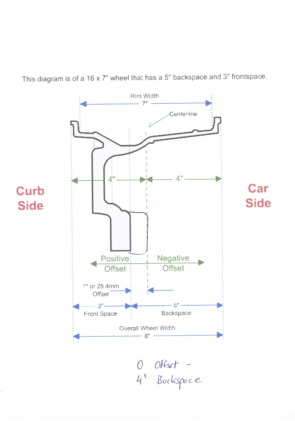

Achte auch auf die Innenseite, die kann auch mal schleifen.

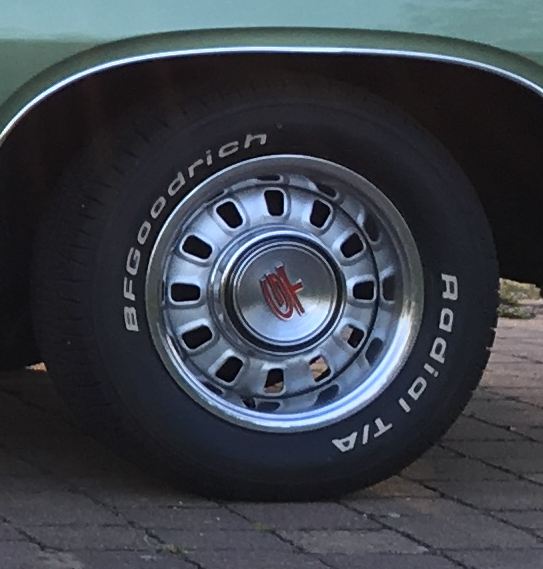

felgen us.png (1.93 MiB) 6475 mal betrachtet
sind 5X4,5" Lochkreis.
beim Messen wird die Bördelkante vom Felgenrand nicht mitgelesen, der Innenrand an dem der Reifen sitzt zählt.
Ich denke die Felgen sin Offset 0 und Backspace 4".
