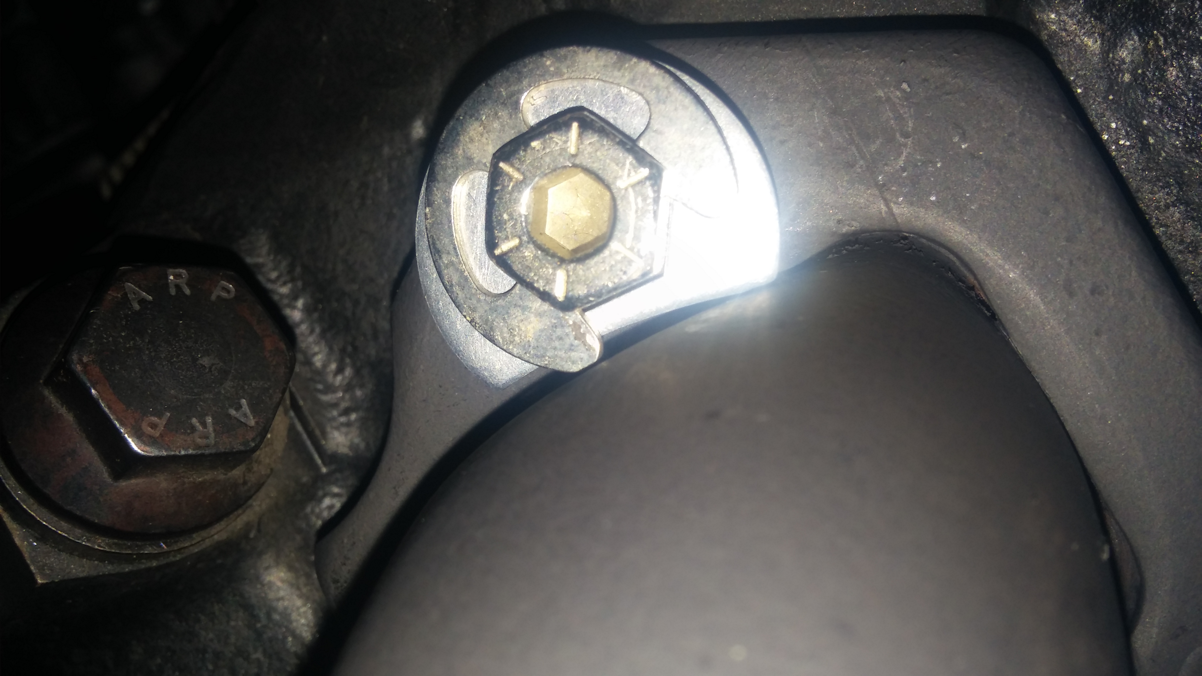

Bei sich lösenden Krümmerschrauben kann ich das System empfehlen. Auf diesen Schrauben kommen zusätzlich Scheiben zum Einsatz, diese verhindern dann ein nachträgliches Verdrehen bzw. Lösen.

Hab mal versucht die Schraube von nahen zu fotografieren.
Die Scheibe hat eine Öffnung in Form eines Sechskantes, sie kann dadurch in verschiedensten Positionen angebracht werden und verhindert zudem das Verdrehen. Zur Sicherung wird sie durch einen Sprengring gehalten.

Vielen Dank, nur wo kann ich solche Schrauben mit Sicherungsringen kaufen???

hier mal den Link zu Summit, als Beispiel.
https://m.summitracing.com/parts/stg-8913
Die Schrauben gibt es in unterschiedlichen Längen und Ausführungen.
