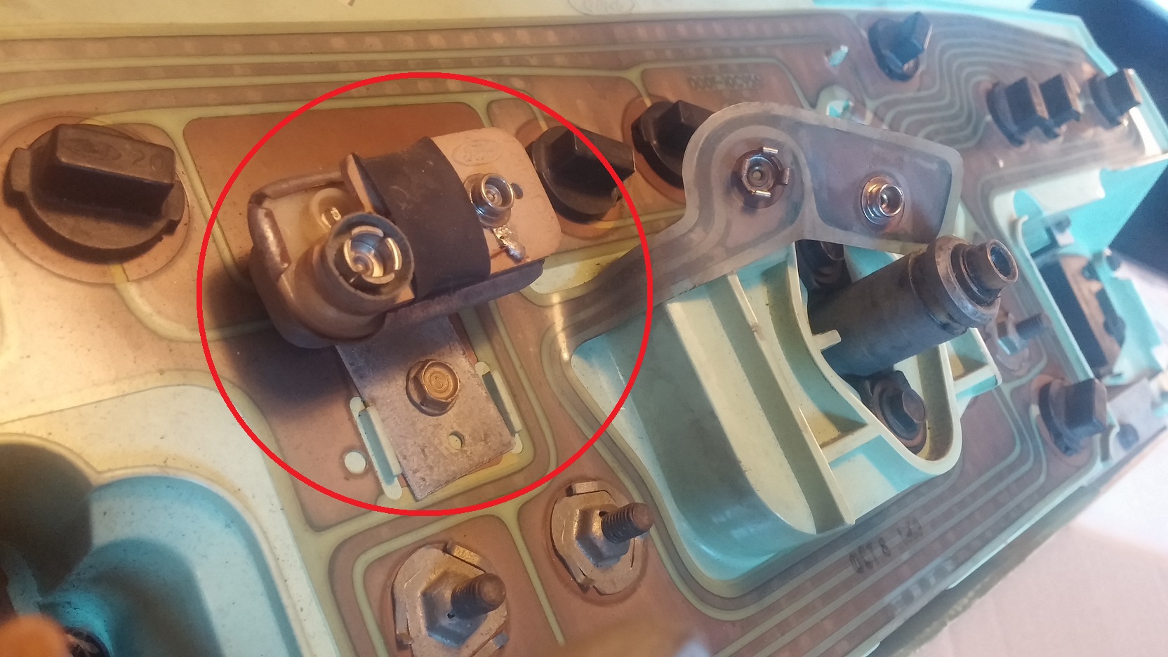

Vereinfacht gesagt sind die Instrumente (Temp oder Fuel) wie folgt geschaltet: Batterie (12V) - Spannungskonstanter (5V) - Anzeige - Geber - Masse
Die Batteriespannung (12V) wird über einen thermisch gesteuerten Spannungskonstanter auf im Schnitt 5 Volt reduziert. Bei den alten Spannungskonstantern geschieht dies pulsierend. Das bedeutet, ein ständiges Ein- und Ausschalten eines Bimetallkontaktes der durch einen Heizdraht mit Wärme beaufschlagt wird. Sollte der Spannungskonstanter geprüft werden, so wird man an der Ausgangsseite nur eine pulsierende Spannung messen (also Spannung da - nicht da - da - nicht da ... usw.). Aufgrund der thermischen Trägheit des Systems und der verwendeten Anzeigen, ist die Funktion aber dennoch gegeben. Es kommt am Ende zu einer sauberen, stehenden Anzeige.
Der Spannungskonstanter befindet sich auf der Rückseite der Instrumententafel, siehe Foto.

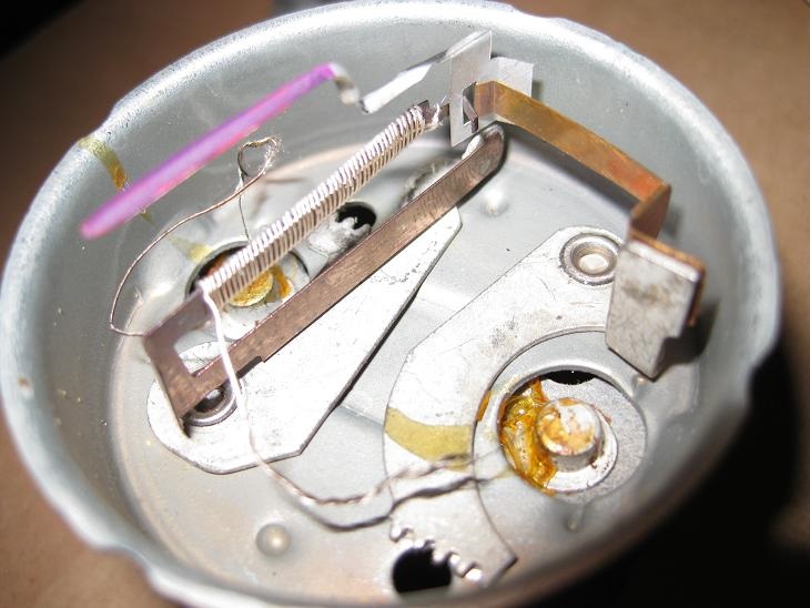

... ach ja, so sieht's im Prinzip auch in den beiden Torino Instrumenten aus ...
Hier am Beispiel der Temperaturanzeige vom 67'er Mustang.
- Temperaturanzeige klein.jpg (106.28 KiB) 15247 mal betrachtet
