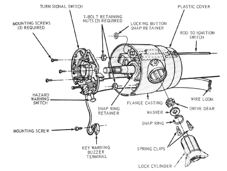

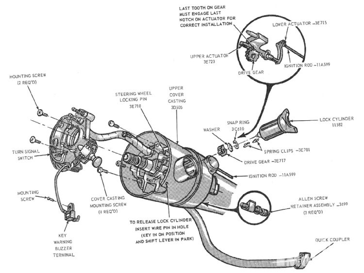

eventl. hilft das
- Lenkung Schaltung1.jpg (60.97 KiB) 10460 mal betrachtet
- Lenkung Schaltung2.jpg (61.95 KiB) 10460 mal betrachtet
Pat

Lenkrad muss runter, Zündschloss wie beschrieben / illustriert, der Zündschalter saß bei mir mittig auf/an der Lenksäule, durch den Dreh des Schlüssels wird letztendlich der Kunststoffpin am Zündschalter reingedrückt...und voila....
Demontage geht, für Montage des Zündschalters hab´ich die Lenksäulenhalter demontiert und die Säule zur besseren Erreichbarkeit der Stelle leicht(!) nach unten gedrückt...ist´n bisserl fummelig aber geht...mit den Teilen von Rockauto (neuen Zylinder und Zündschalter) gab´s auch keine Probleme...
Viele Grüße und gutes Gelingen !
André

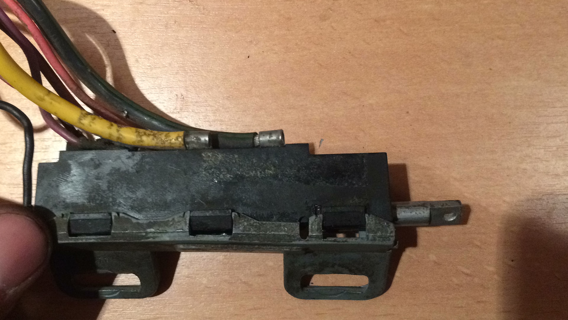

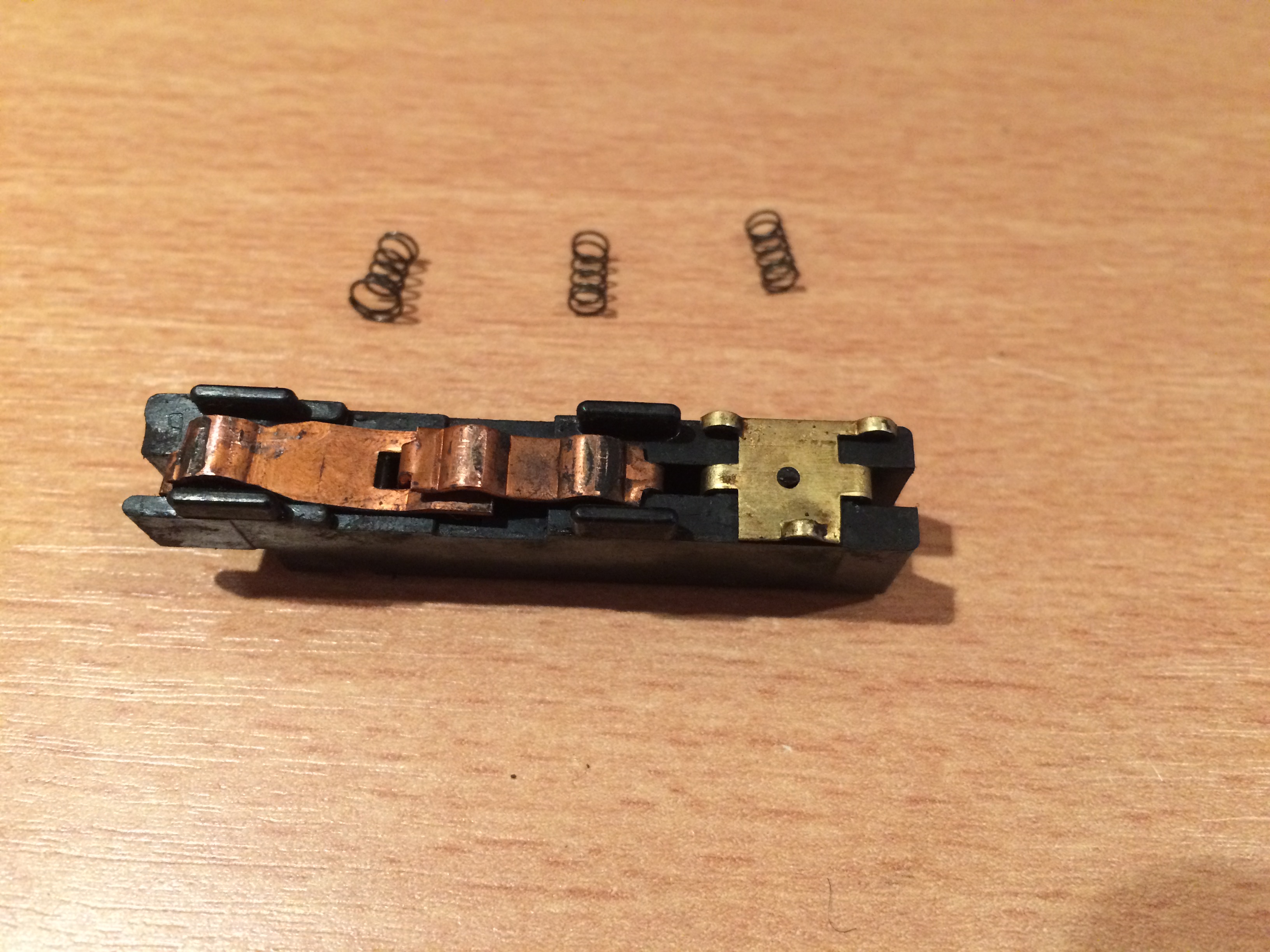

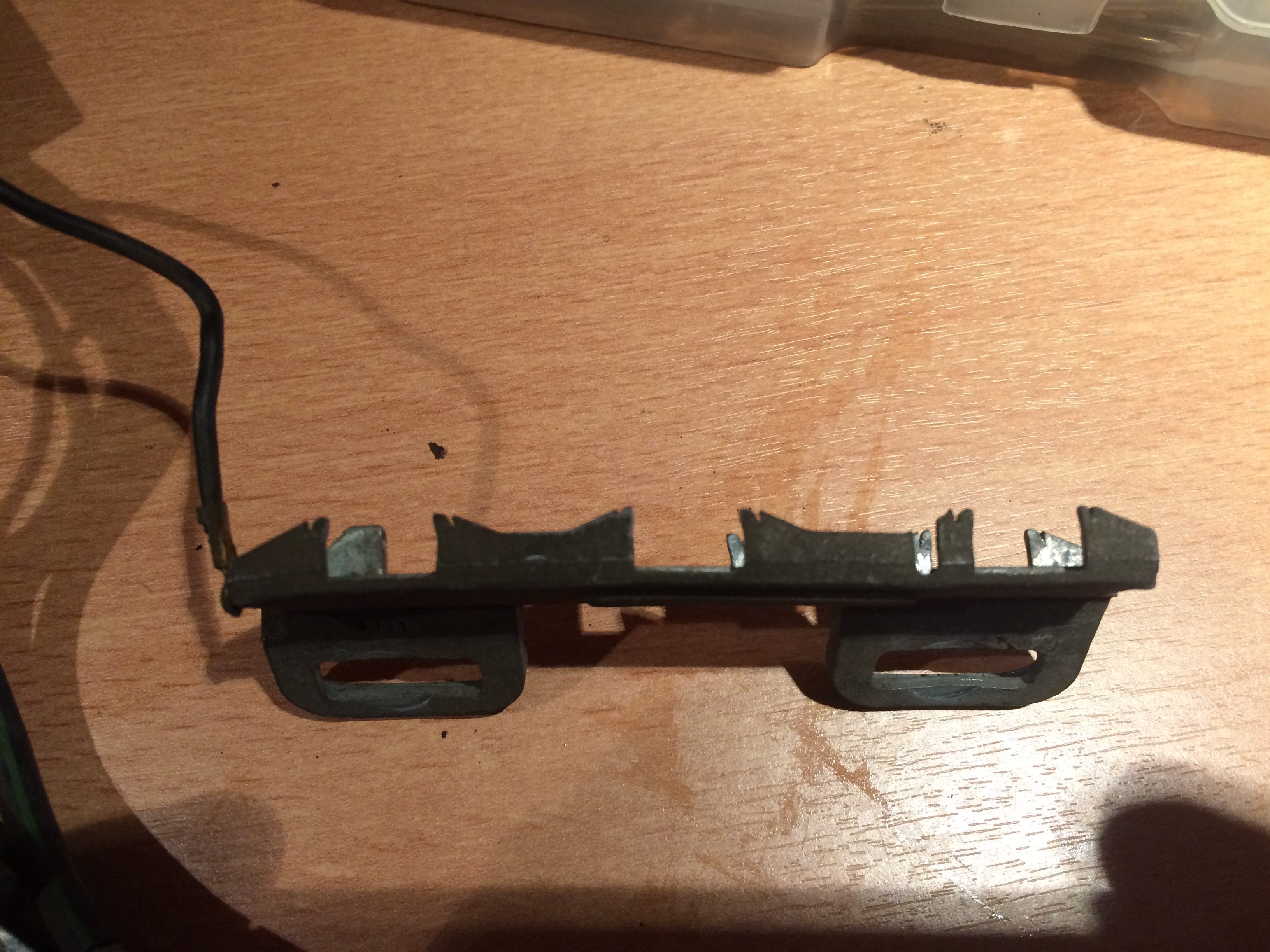

So gestern den Zündschalter ausgebaut.. Problem ist, dass das Aluteil nicht mehr richtig klemmt und durch die Federkraft auseinander drückt..
Hier mal ein paar Bilder. Was nervt, dass es diesen nicht bei Rockauto gibt (D0AZ-11572-A ja, D0AZ-11572-B nein).
Immerhin ist die Saison rum und ich kann den Winter nutzen.
