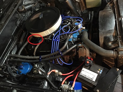

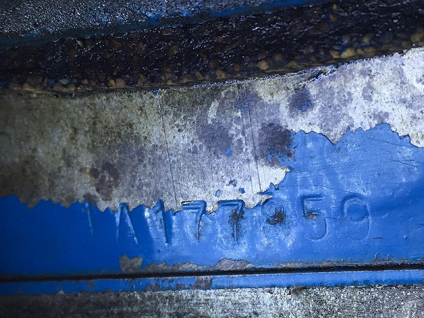

Hi Robert, denke Joachim hat es schon richtig auf den Punkt gebracht.
Sieht bei mir ähnlich aus siehe Foto. Die Nummer ist auf'm Motorblock oben hinter der Ansaugbrücke Richtung Spritzwand eingestanzt.
