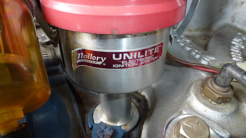

Ja das kann schon alles sein...werde mal auf die Tipps eingehen und es prüfen.
Die Zündung ist kein Verteiler ( Mallory)mit Unterdruck...hat nur Fliehkraft..ist also nicht original. War mit der Zündung bei 3000 u/min bei ü 40° also sehr viel zu früh.....habe jetzt einen neuen Verteiler bestellt.....fehlt nur noch die Pertonix für das Teil.
