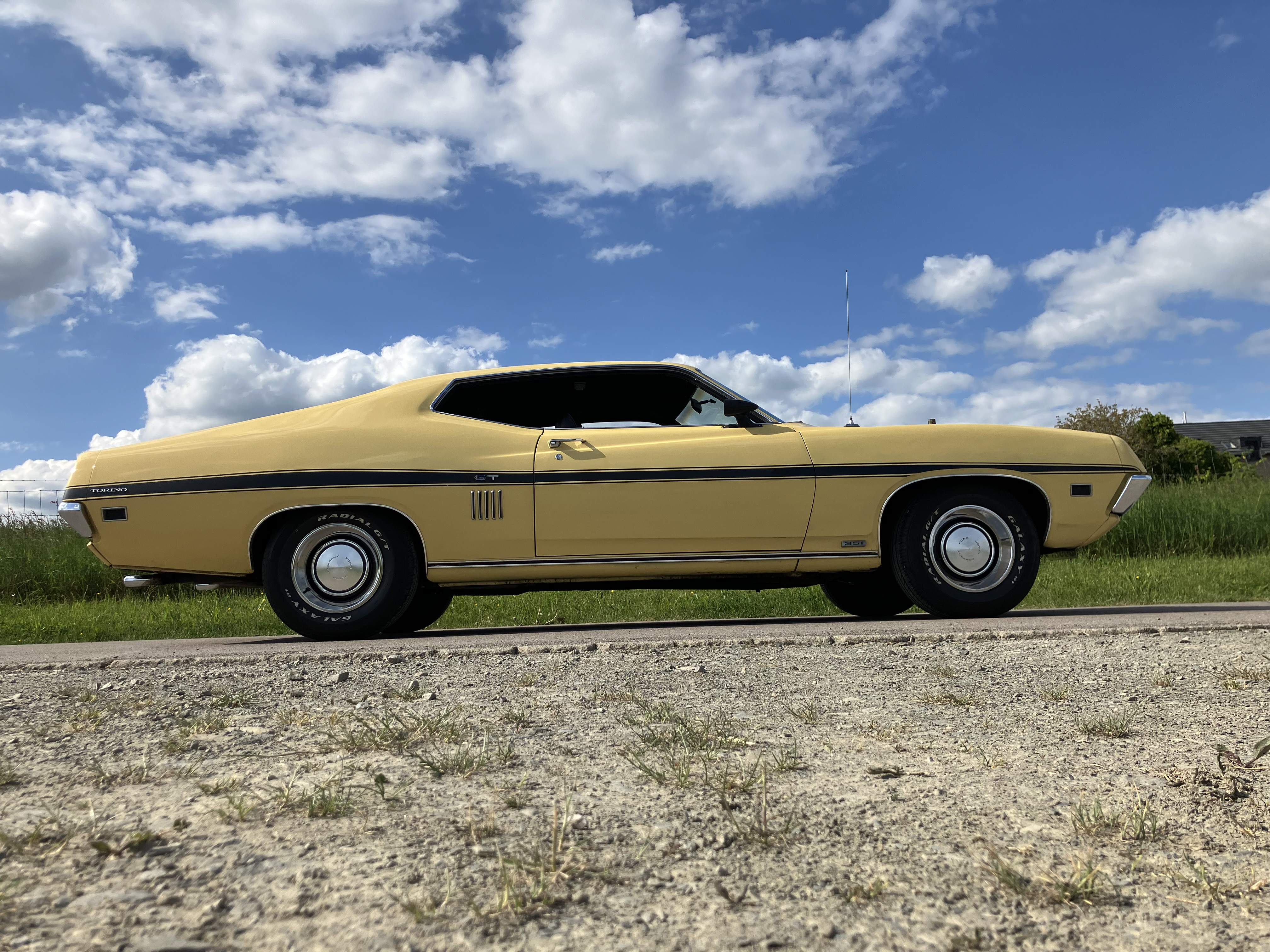

Re: Felgen / Reifen Kombi
Ich habe die Galaxy Radials und bin sehr zufrieden damit. Da e es ein modernes Profil ist, laufen die Reifen sehr ruhig. Dauert schon mal eine glatte Empfehlung.
Die Haftung bei Nässe soll sehr gut sein, ist bei mir aber auch noch unspektakulär.
Was die Schrift angeht…: Das ist wohl Glückssache. Ich habe im Netz haufenweise Fotos gefunden, wo die Schrift nicht „gegenüber“ liegt, sondern quasi 2/3 auf einer Seite. Solche habe ich live noch nie gesehen.
Meine haben für meinen Geschmack zu kleine Schrift, ich habe vor einigen Wochen welche bei einem Treffen mit größerer Schrift gesehen.
Es kann jedoch auch sein, dass letzteres mit der „Höhe“ der Reifen zu tun hat..
