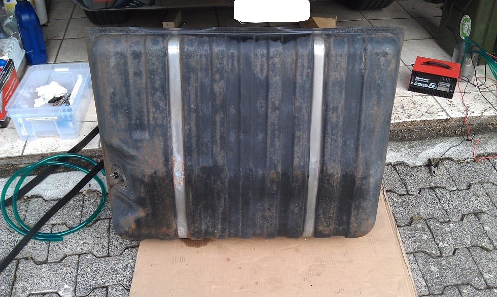

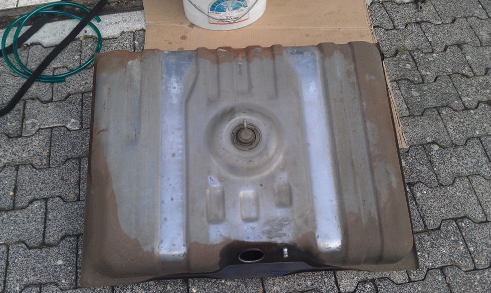

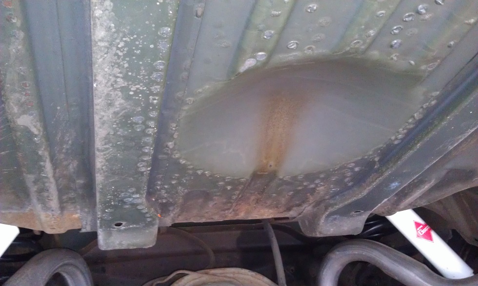

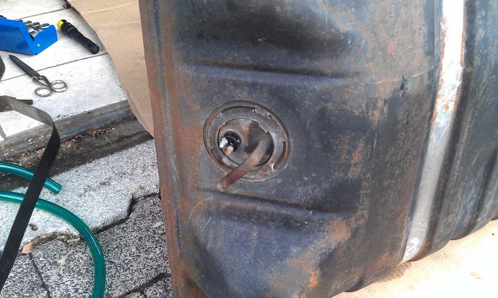

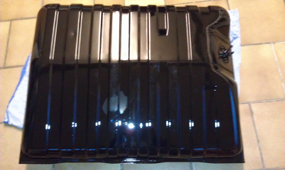

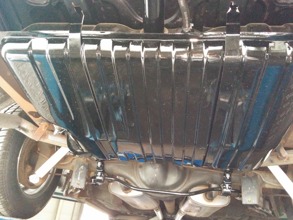

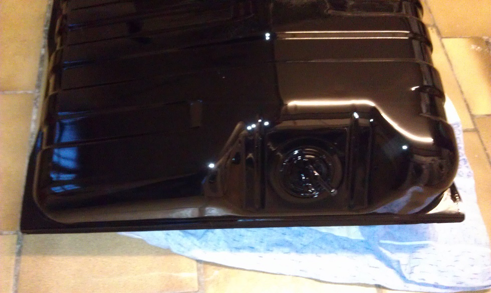

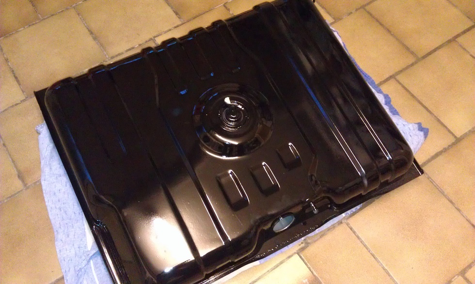

- Beiträge: 947
Re: Neuer Tank für 72er Gran Torino
Hier Bilder vom Tank bzw eins vom Unterboden des Autos. ist ein 72er 2dr Hardtop Gran Torino.
Hoffe sie helfen dir!
Guten Morgen Robin,
Vielen Dank für die Bilder
wenn du den selber verbaut hast, weißt du noch, wo du ihn besorgt hast und kennst du die genaue Typenbezeichnung?
Danke, super Forum!!!!!
Ciao Martin
Ciao Martin
- Beiträge: 947
Moin Martin,
habe den alten lackieren lassen, da er Innen wie neu war!
Von daher kann ich dir dabei leider nicht helfen!
Es waren auch keinerlei Typenschilder oder Bezeichnungen drauf außer ner Nummer die für mich aber unwichtig war wegen meinem Vorhaben.
Sorry
Sorry
