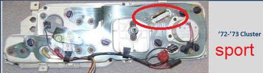

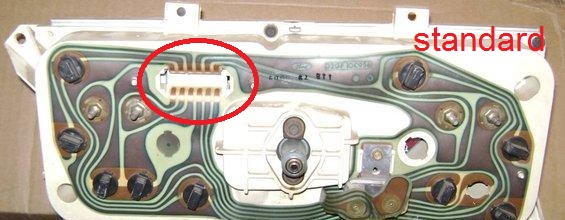

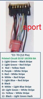

Ich hab nun eine komplete Instrumentenanzeige am Start :D und wollte mich bevor ich zuschlage vergewissern ob der Stecker von der standard Anzeige in die sport Anzeige passt. Von der Pinbelegung mal abgesehen....
Kann mir das jemand sagen? Der standard und der sport Stecker haben je 12 Pins. Nur bei der Abmessung bin ich mir nicht sicher und hab ich auch nicht rausfinden können. :cry:
Besten Dank schon mal!
Hier noch Bilder:
sport gauge.jpg (35.66 KiB) 10436 mal betrachtet
standard gauge.jpg (56.98 KiB) 10436 mal betrachtet
sport plug.jpg (33.38 KiB) 10436 mal betrachtet

Da muss ich passen...
Aber vielleicht kann ja jemand, der den Stecker hat mal nachmessen?!
