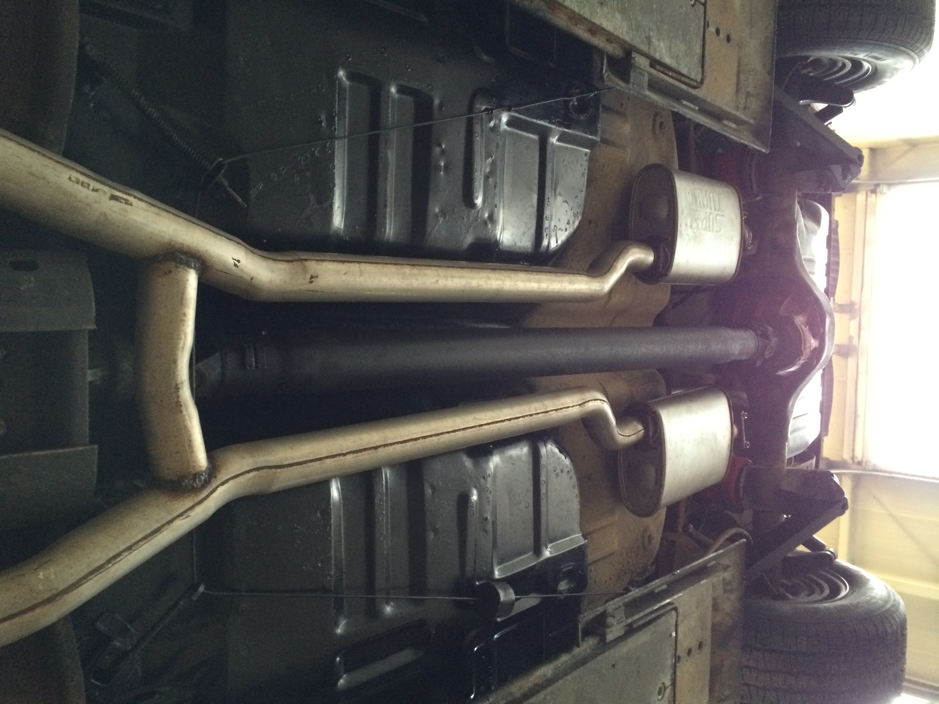

Moin, ich denke auch, daß es wohl aus Mangel an Standardlösungen eine Einzelanfertigung sein muss. Zudem ist auch noch die Getriebeversion und / ider die Verwendung von Headers für die Abgasführung relevant. Mal so zur Anschauung die Anlage meines 72ers (ist ja von unten mit dem 73er identisch). Es handelt sich um 3''' Rohre. Viel Spass beim Brutzeln (lassen) wünscht
Frank
Frank

Ja, so in etwa stell ich mir das vor. Wo hast du die Rohre her?

das kann ich Dir leider nicht sagen, denn die Anlage war so verbaut am Auto, als ich es gekauft habe. Es sind aber handelsübliche Rohre aus Selbstbaukits, die die üblichen US-Shops hierzulande vertreiben. Bei den Schalldämpfern handelt es sich um Dynomax Super Turbos. Der Sound ist natürlich eine Frage des persönlichen Geschmacks, da muß man sich mal unterschiedliche Varianten anhören....

3" ist zu viel bei unseren Motoren. 2.5" ist Maximum

Über die Hinterachse und vor dem Tankwieder runter zu kommen ist nicht einfach. Wie schon oben bemerkt: viel Spaß beim braten....
