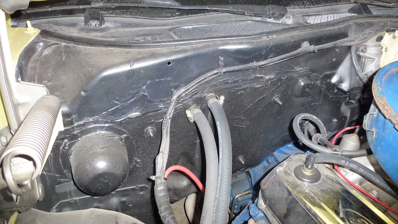

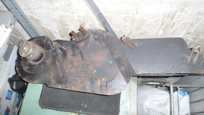

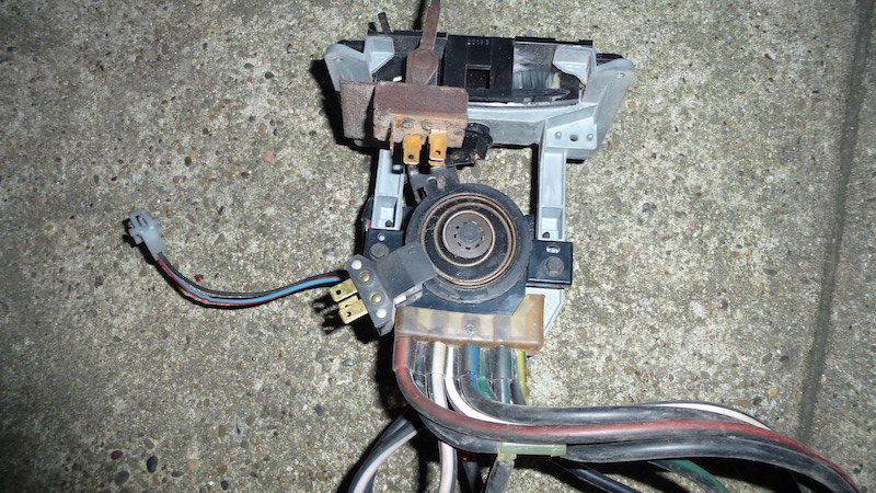

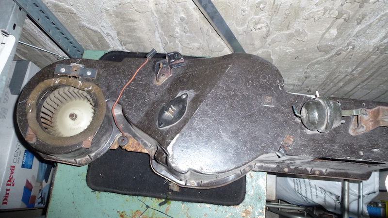

Hallo die Gemeinde,
ich habe über die Tage meinen Heizungskasten ausgebaut....na ja nicht nur einfach so....wegen Flugrost unterm Amaturenbrett.
Nun meine Frage an ALLE !
Ich denke , dass ich einen Regler habe der für Klima ist. ( Unterdruckleitungen ) Eine Fette und eine Dünne die in den Motoraum laufen. Die Dicke war am Unterdruck-Verteiler die Dünne mit einem Stopfen blind gelegt.
Klima-Kompressor und Verdampfer und Kondensator im Auto Fehlanzeige > Nix
Komisch ist nur der Heizungskasten....für Klima nix vorgesehen...auch in der Spritzwand nur die Durchführungen für Wasser.
Meine Vermutung ist, der wurde mal von Klima auf normal umgerüstet.....!!
Marti-Report=
- Power Front Disc Brakes
- Floor Mats
- Air Conditioner - Selectaire
- AM/FM Stereo Radio
- Rallye Equipment Group
So nun im Anhang die Bilder!
Wer weiß was das hier für eine Ausführung das Auto hat.
Gruß Huby

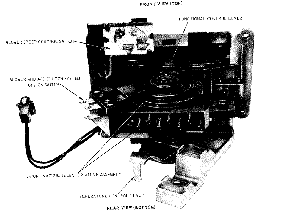

Re: 72 Torino Heizung
poste mal bitte ein Foto der Reglereinheit von vorne. Aber ich denke du hast die hier laut Foto (also in der Tat eine für Klima).
Der Rest ist nur normale Heizung -> da hat wohl wirklich jemand zurück gebaut. Trotzdem irritiert mich deine Spritzwand -> die hat jemand sehr akkurat zurück gebaut??
Normal macht man da nur eine Blende drüber (Marcel hat das hier sehr schön umgesetzt:)
http://forum.ford-torino.de/viewtopic.p ... 1&start=90
Ja genau, den Verdacht hatte ich auch...saubere Arbeit an der Spritzwand.
Alo werde ich den so lassen wie er ist.....werde mal die Unterdruckleitungen prüfen welche was macht.......und welche was genau ansteuert.
Nur muss ich dann noch ein Ventil im Motorraum einbauen, welches dann über Unterdruck den Zulauf regelt ( Warmwasser ).
Wenn das nicht funzt werde ich alles über Züge ansteuern, was sicher auch einfacher ist.....aber den Anspruch mit Unterdruck werde ich mal durchführen.
Da der Heizungskasten kein Wasserventil hat werde ich vielleicht eins im Motorraum platzieren welches ich dann über einen extra Zug betätigen kann.
Wenn einer noch schöne Fotos hat, kann er diese mir auf meine E-Mail senden ( racinghuby@aol.com)
So nun hat mich die Grippe noch erwischt...also genug Zeit zum Putzen und überlegen wie ich was mache.
Danke und Gruß
Huby
Also ich habe jetzt mal etwas Zeit für den Fall " Heizung " genommen.
Ich werde alles so lassen wie es ist. Es wird alles mit Unterdruck angesteuert ohne Ausnahme.
Habe mir für die Umluftklappe recht außen einen Vacum-Steller besorgt, nur was ich noch nicht gekauft habe ist ein Vacum-Steller für das Heizwasser....hier warte ich noch etwas bis alles wieder eingebaut ist, denn das Ventil kommt in den Motorraum.....also kein Problem.
Hoffe nur das die Ansteuerung so klappt wie es auch beim Klimakasten geht...nur ohne Klimaanlage halt. Ist im Manual eine super Erklärung wie was funzt.
Gruß Huby
Gruß Huby
So jetzt ist es geschafft, die Heizung funzt und wir auch über den Unterdruck angesteuert.....die warm/kalt Regelklappe im Kasten bleibt offen und das Wasser wir wie beim Klima über das Ventil geöffnet/geschlossen. Auch die Regelung oben , Mitte , Unten funzt...super....und Gebläse läuft auch mega.
Das freut mich jetzt selber, dass alles wieder so funzt wie ich es mir vorgestellt habe.
Gruß an die Gemeinde
Huby
