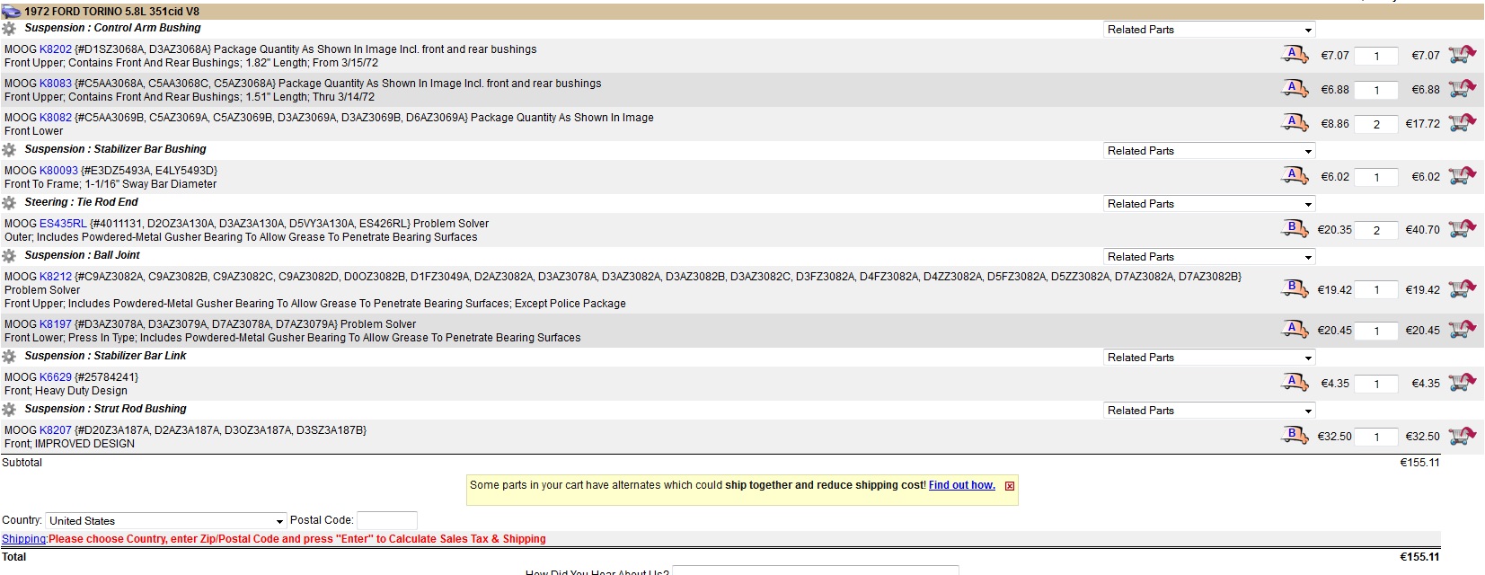

So Leute.
Vielen Dank schonmal für die Hilfe. bei manchen Englischen Übersetzungen find ich das passende nicht bei RockAuto, daher habe ich auch mal Dinge die so aussehn reingenommen.
Kann mir bitte mal einer sagen ob das so passig ist? oder ist was zuviel oder fehlt was?
Die Anschlagpuffer habe ich nicht gefunden, wir werden die genannt?
Vielen Dank!

Hi, such nach Control Arm Bumper.
Z.B
http://www.ebay.com/itm/New-Replacement ... A9&vxp=mtr
In deiner Auflistung sind nur für eine Seite BallJoints dabei. Absicht?
Z.B

Oh, danke Fiedler! Da bestell ich gleich mal.
Danke auch an den Rest, war sehr hilfreich!
