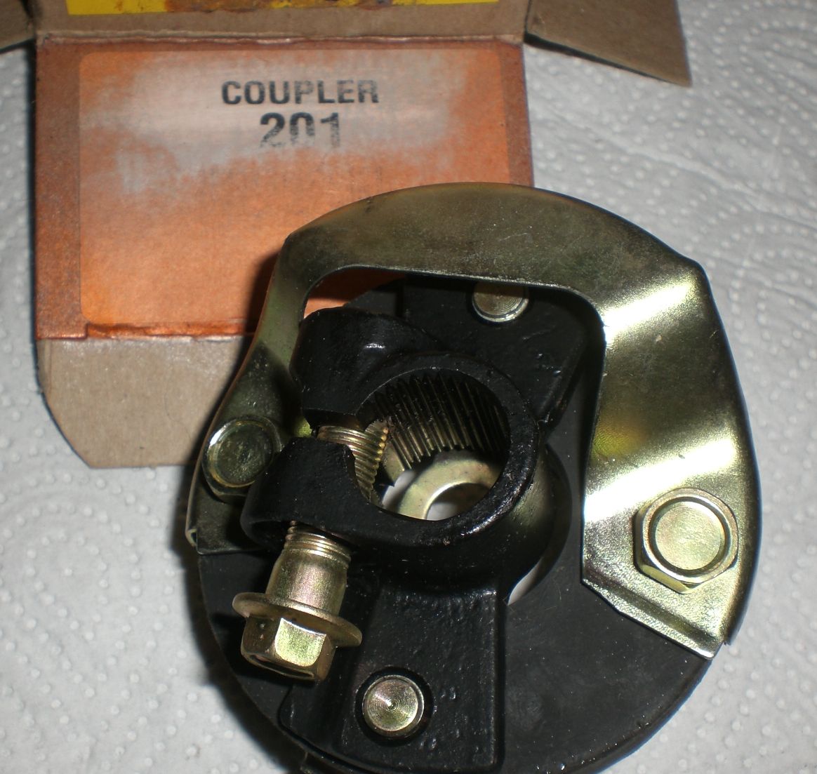

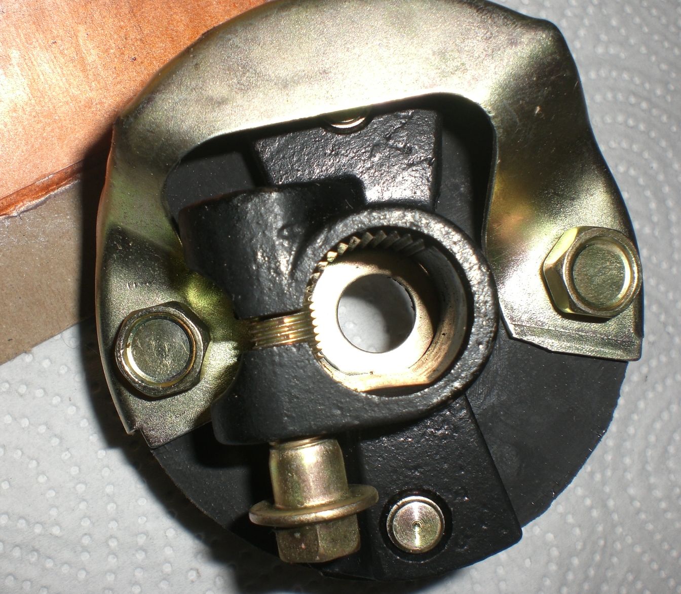

Das Ding nennt sich im deutschen Hardyscheibe oder Lenkungskupplung. Habe ich bei meinem auch getauscht. Es gibt 2 verschiedene Ausführungen für den 72ger Torino. 3/4 Zoll mit 36 Zähnen ganz rund. Oder 13/16 Zoll Halbrund mit 31 Zähnen. Kommt auf das verbaute Lenkgetriebe an. Ich hab mir beide Ausführungen bestellt, da es im Eingebauten Zustand schlecht zu beurteilen war. Gibt es bei zb bei Rockauto, hier der Link:
http://www.rockauto.com/
Sonntag bestellt, Mittwoch da. Qualität ist akzeptabel. Der Einbau ist ein bischen fummelig . Damit das Lenkrad sich nicht verdreht einfach das lenkschloss reinmachen. Und die Welle und die Lenkungskupplung genau zueinander makieren. Sollte in 20 Minuten gewechselt sein.
Einen Kupplung hab ich noch über .... ich häng mal ein Bild an.
