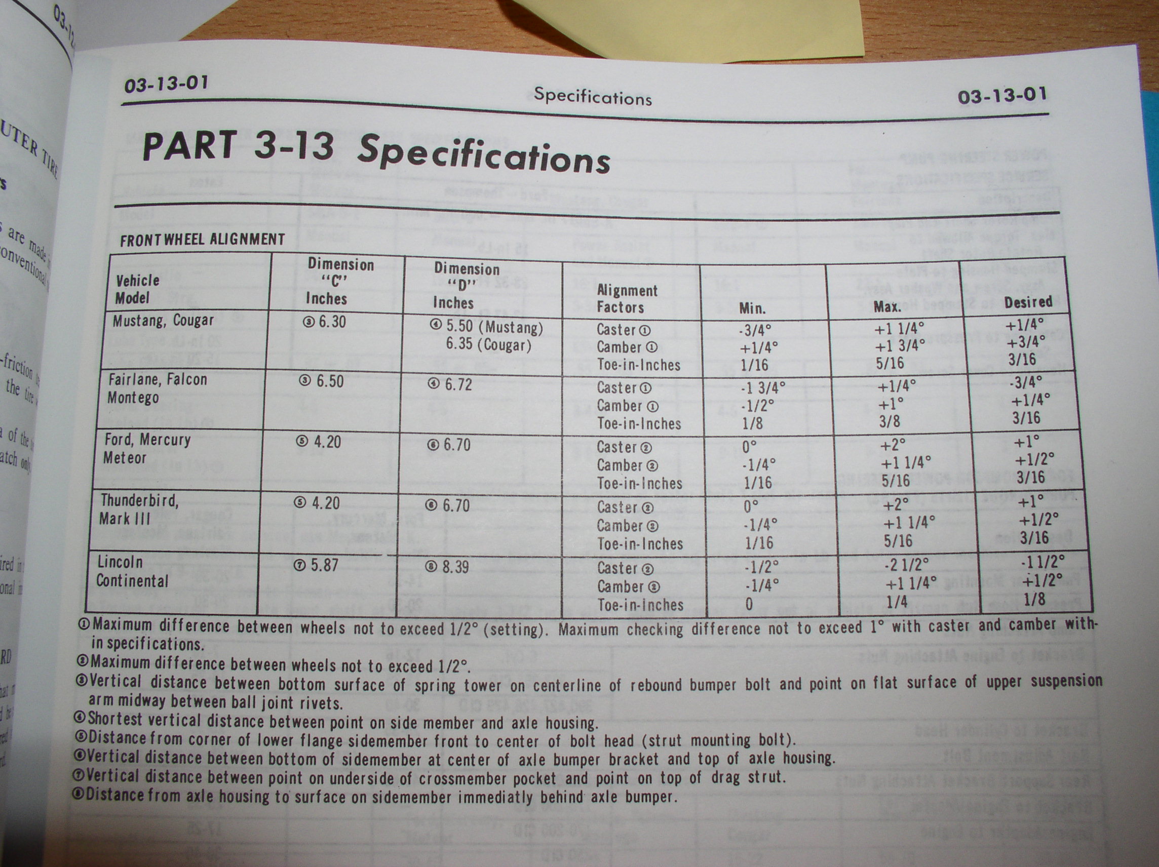

Also ich stell mich scheinbar wirklich bissl blöd an...
ich find fürn 68 torino gt keine spurdaten!
Brauch aber was fürn tüvmann...der hat nämlich auch nichts

Das hier müsste helfen :
Einstellwerte 1969.JPG (604.85 KiB) 11579 mal betrachtet

Danke dir! Das hilft!!!
