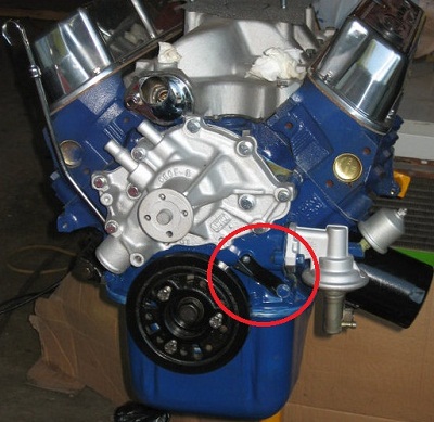

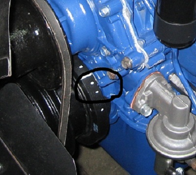

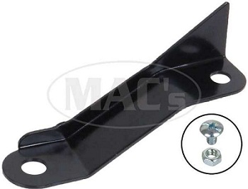

ich brauche wieder mal Eure Hilfe. Mein Plan ist es in Zukunft die Zündung auf kontaktlos von Pertronix umzustellen. Daher wollte ich gestern einfach mal die Zündung (-Einstellung) vorab checken. Der Motor läuft rund, sollte halt nur ein Check werden. Strobo habe ich da. Werte sind auch bekannt, soll ja so um die 6° BTC laufen.
PROBLEM: die „timing scale“ ist so mit Farbe bedeckt das kaum etwas erkennbar ist (schemenhaft beifahrerseitig 10 ATC ... und die ersten paar Striche) den „timing pointer“ konnte ich erst gar nicht finden. Sollte man nicht fahrerseitig mit dem Stobo ran kommen? und die Scale im BTC Bereich einsehen können? Am Motor ist schon mal was gemacht worden daher beschleicht mich das Gefühl hier ist was auf der Strecke geblieben. Könnt Ihr mir eventl. bitte Fotos von „Eurer“ scale & pointer zeigen? Sollte doch eigentlich so wie auf den Bilder aus'm WWW. ... aussehen oder? Zudem Farge ich mich wie die Zündung bisher eingestellt wurde, habe den Wagen ja erst paar Monate und beschäftige mich jetzt zum 1. Mal mit der Zündung.

Bei mir ist der auf der Beifahrerseite.
Habe aber auch nen anderen Motor.
Hab das Ding in Neonfarbe lackiert damit man es
besser sieht. Die Skala habe ich mit einem weißen
Reifenstifft bemahlt. Anschließend sauber machen
und Zack, die Farbe bleibt nur in den Rillen der Scala
Zurück. Ot und 6‘ einfach mit ner dickeren Linie nachziehen.

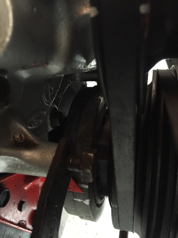

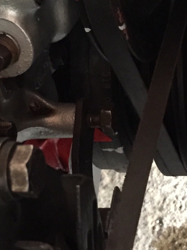

Hi, ja das sieht bei Dir schon etwas anders aus.
Ich bräuchte Bilder vom 302 V2 (Bj 1970/71).
BITTE BITTE hat jemand Fotos vom pointer, scale bzw. balancer ... .
DANKE Pat

Re: Zündung, Timing pointer & scale
Auch bei deinem 1970/70er 302" V8 sieht das ziemlich genauso aus.
Ein gutes Bild dazu findest du hier: http://1970mgr.org/_Tuneup.htm
Wenn du dir die Skala so markierst wie won Pattistuta beschrieben, dann solltest du die Zündzeitpunkteinstellung auch hinbekommen.
Aber aufpassen, dass du den Zündzeitpunkt auf der richtigen Seite der Skala einstellst!
Anstatt 6° vor OT kannst du bei unserer Benzinqualität ohne Probleme auch 8° vor OT einstellen.
Aber immer dran denken: Motor muss warmgefahren sein, der Vacuumschlauch der Unterdruckdose muss abgezogen und das Loch verschlossen sein.
