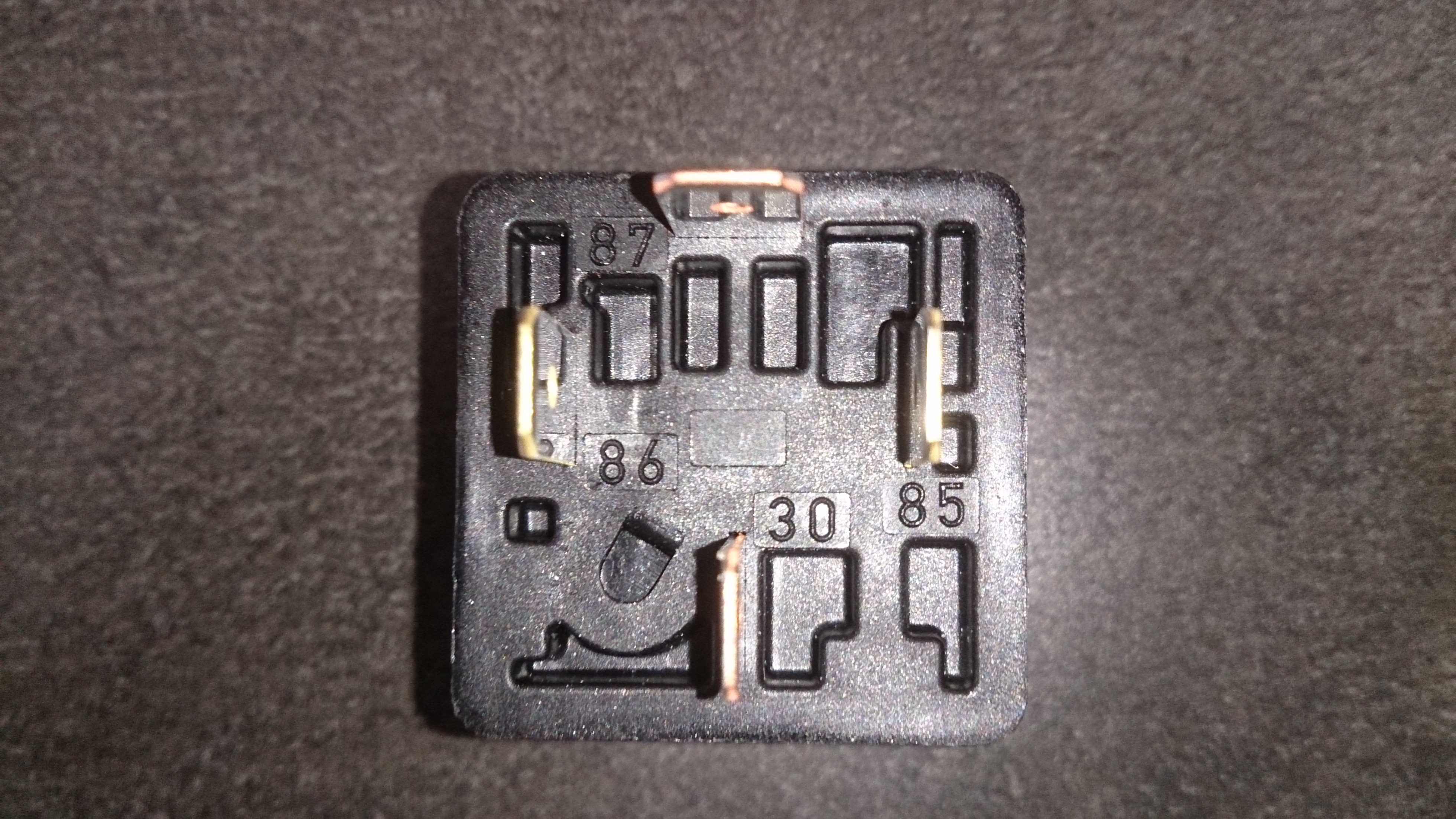

Würde wieder eure Hilfe benötigen. Und zwar ist mir meine Zündspule flöten gegangen. Mein Mechaniker hat mir eine neue verbaut und mir ein Bosch 4 Pin Relais mitgegeben, dass ich unbedingt verbauen soll. Er hatte es mir leider aus Zeitgründen nicht mehr verbauen können und meinte "easy... das schaffst du" :?
Zja, so easy als elektrikerlaie ist das dann doch nicht. :lol:
Anbei ein Foto von den Pins.
Ich hätte wie folgt angeschlossen:
- 30 zu Batterie +
- 86 zu Masse
- 85 zu Zündschloss
- 87 zu Zündspule +
Wäre das so richtig?? Und wo soll ich das Relais am Besten verbauen? Innenraum oder Motorraum, wo genau?

tausch die 86 und 85. 85 ist Masse.
Zwecks Wohin: Wo es gut ausschaut bzw. noch besser wo es keiner sieht ;)

Die Pertronix Zündspuhle braucht das auch.
Der Grund sind die Wiederstandskabel von Ford.
An der Zündspuhle kommt beim Start 12V an, anschließend
fällt der Wert aber auf 8-9V ab. Deswegen habe ich mir
auch schon ne Spuhle zerschossen. Das Relaigh bringt
permanente 12V zur Spuhle. Gibt's übrigens auch direkt
von Pertronix zu kaufen, für 45€ :shock:
