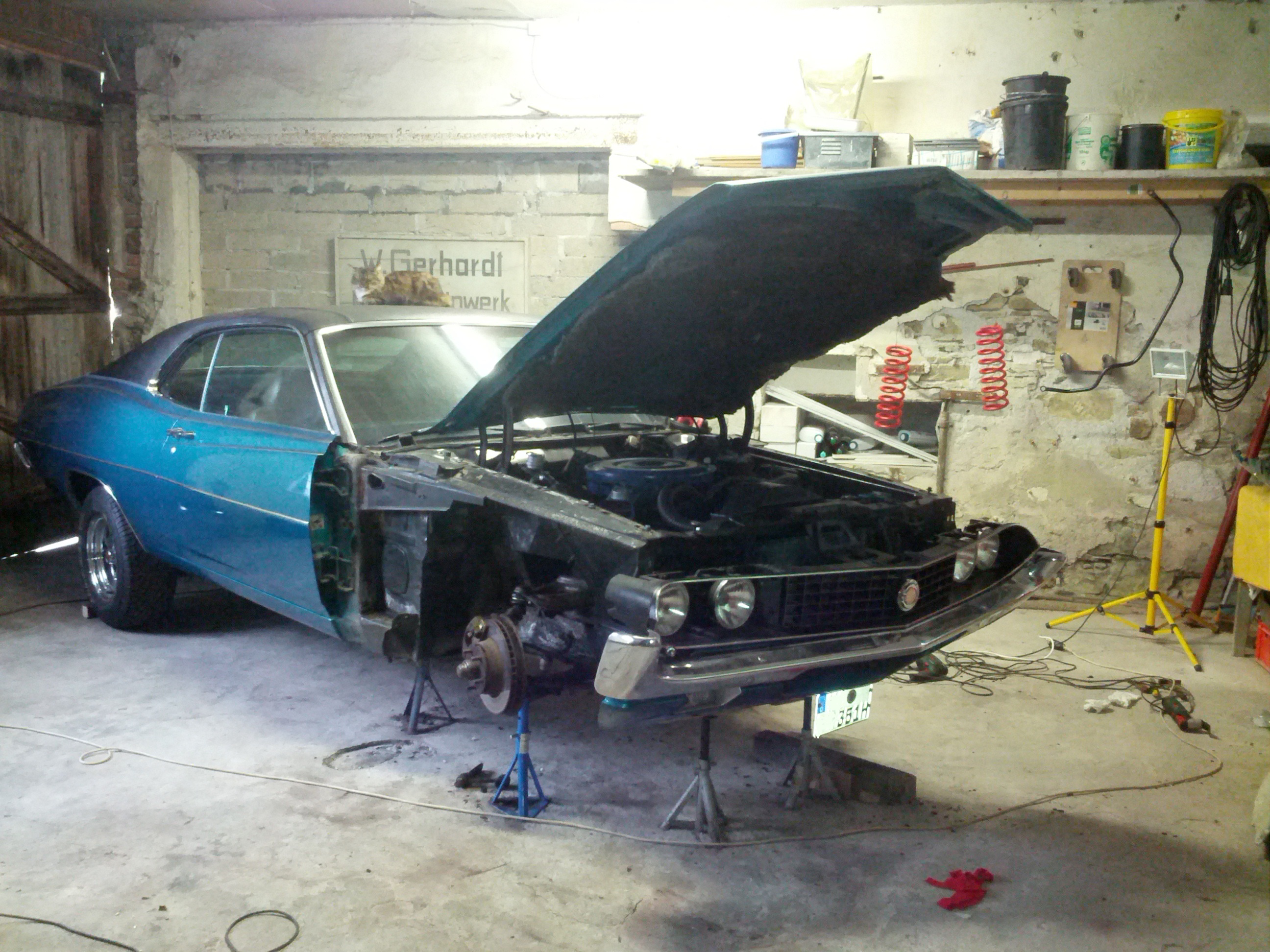

inzwischen habe ich die Kiste auseinandergepflückt. Innere und außere Spurstangenköpfe inklusive Verbindungshülse, Idler Arm, Dichtungen des Control Valves werden erneurt.
Hat zufällig jemand die Anzugsmoment für die genannten Teile (Tierods und Idlerarm)parat? Ich hab für den 73er Torino folgende gefunden.
(http://forum.grantorinosport.org/need-s ... 14043.html) Vermutlich wird sich da nicht viel tun. Aber genaue Werte wäre mir lieber :-)
Außerdem will ich die unteren Querlenker welchseln und auch da fehlen mir die Momente. Gibt es da vll ein Reparaturhandbuch?
Vielen Dank schon mal im Voraus :-)
