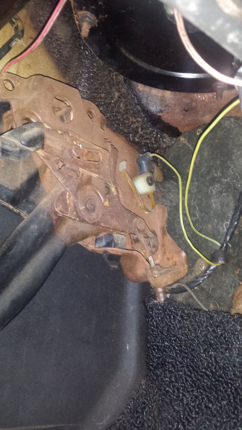

Re: kontrollleuchte Feststellbremse
Hallo der Schalter befindet sich direkt an der Feststellbremse bzw. Pedal.
Bild kann ich dir in 2 Std zusenden.
Gruß irfan
Gruß irfan

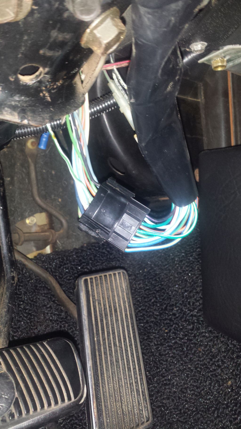

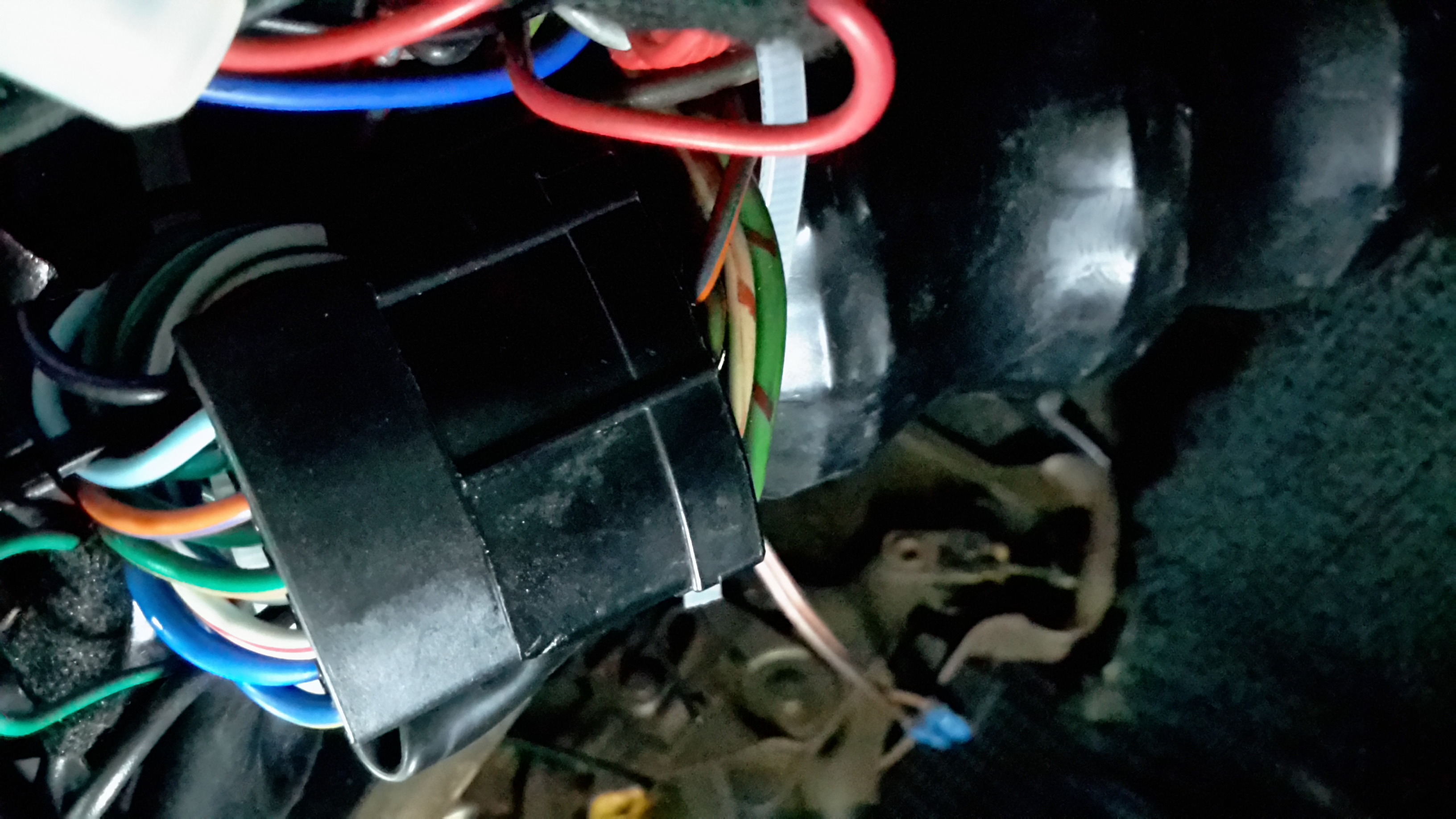

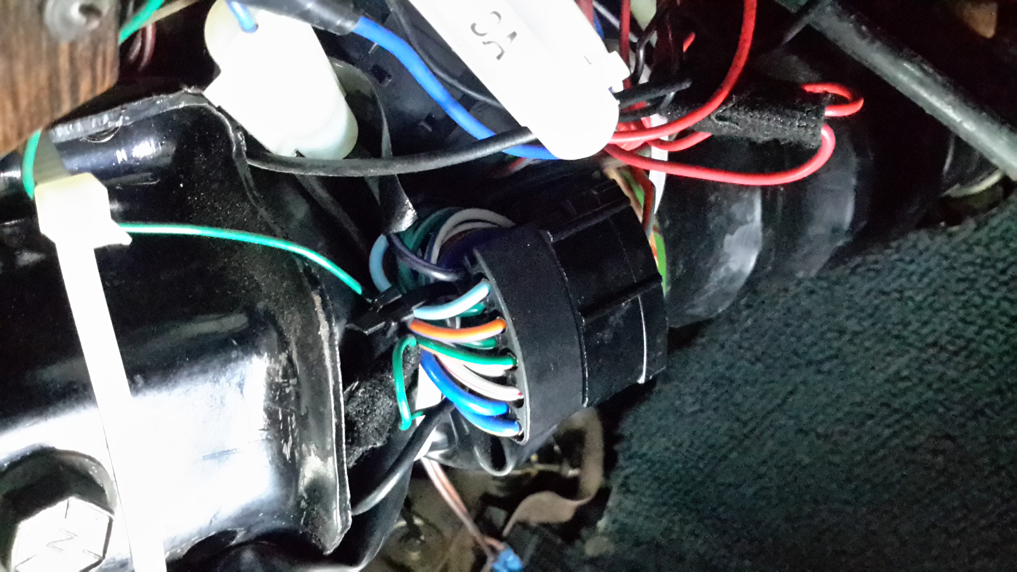

Hallo anbei das versprochene Bild.
wobei ich eine Bitte hätte du fährst ja auch einen 71 GT kannst du mir ein Bild des Blinker lenkstockschalters zusenden.
Mir geht's da um die Belegung der Farben.
Gruß Irfan
Gruß Irfan

Hoffe die Bilder helfen dir.
- 20150602_191411.jpg (2 MiB) 15158 mal betrachtet
- 20150602_191428.jpg (1.78 MiB) 15158 mal betrachtet
