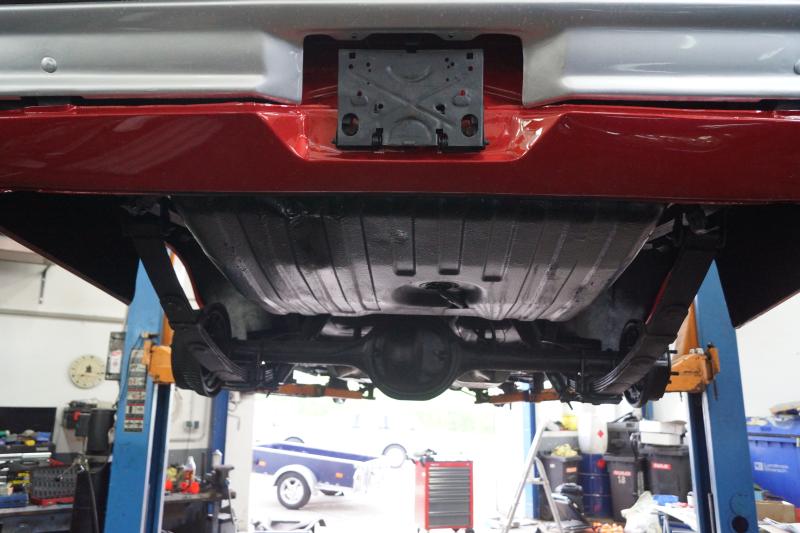

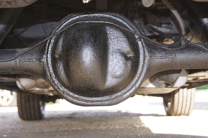

Folgendes Problem meine trommeln hinten laufen voll mit Öl von der Achse.
kann mir jemand sagen was ich genau benötige um das zu beheben ??
Ist glaub ne 9'' oder ?
Hinterachse Undicht

da sind wohl die beiden äußeren Simmerringe undicht.
Das bedeutet, jeweils 4 Schrauben der Ankerplatten lösen und die Steckachsen mit einem Schlagauszieher heraustreiben.
Alternativ geht auch ne alte Felge.
Dann die Simmerringe wechseln und bei der Gelegenheit gleich die Radlager prüfen.
Bei den Simmerringen gibt es verschiedene Größen, je nach Achse, am besten messen. Manchmal steht auch außen ne Teilenummer drauf.

Reichen da nur die 4 schrauben in der Bremstrommel ?
In der mitte von der kardan muss ich nix machen ??

habe in den letzten Jahren an ein paar Mustangs mit 8 und 9 Zoll Achsen Radlager gewechselt, da ging es auf diese Weise.
Bei Buick, Olds und Pontiac ist das ähnlich.
Dass man den Diffdeckel aufmachen, den Pinion Shaft und die sogenannten C-Clips entfernen muss, um die Steckachsen zu ziehen, kenne ich bisher nur von Chevrolet Achsen.
Hier noch eine bebilderte Anleitung:
http://eckhard.dr-mustang.com/mustang_1 ... rachse.htm
Dennis

ich glaube bei ford haben die Hinterachsen einen C clipse die hinten einen dif deckel haben, wie die 7,5" und 8,8" ... da weiss ich das es so ist. bei den 9" achsen sind die lager glaube eine presspassung und halten so. kann aber montag mal ins handbuch schauen für 74 oder 77ig, ist am ende d´bestimmt das selbe ... ich habe meine 9" achse auch schon mal gemacht, iat aber solange her das ich nicht mehr weiss wie. habe aber ein auszugshammer gebaut um die achse ziehen zu können.
