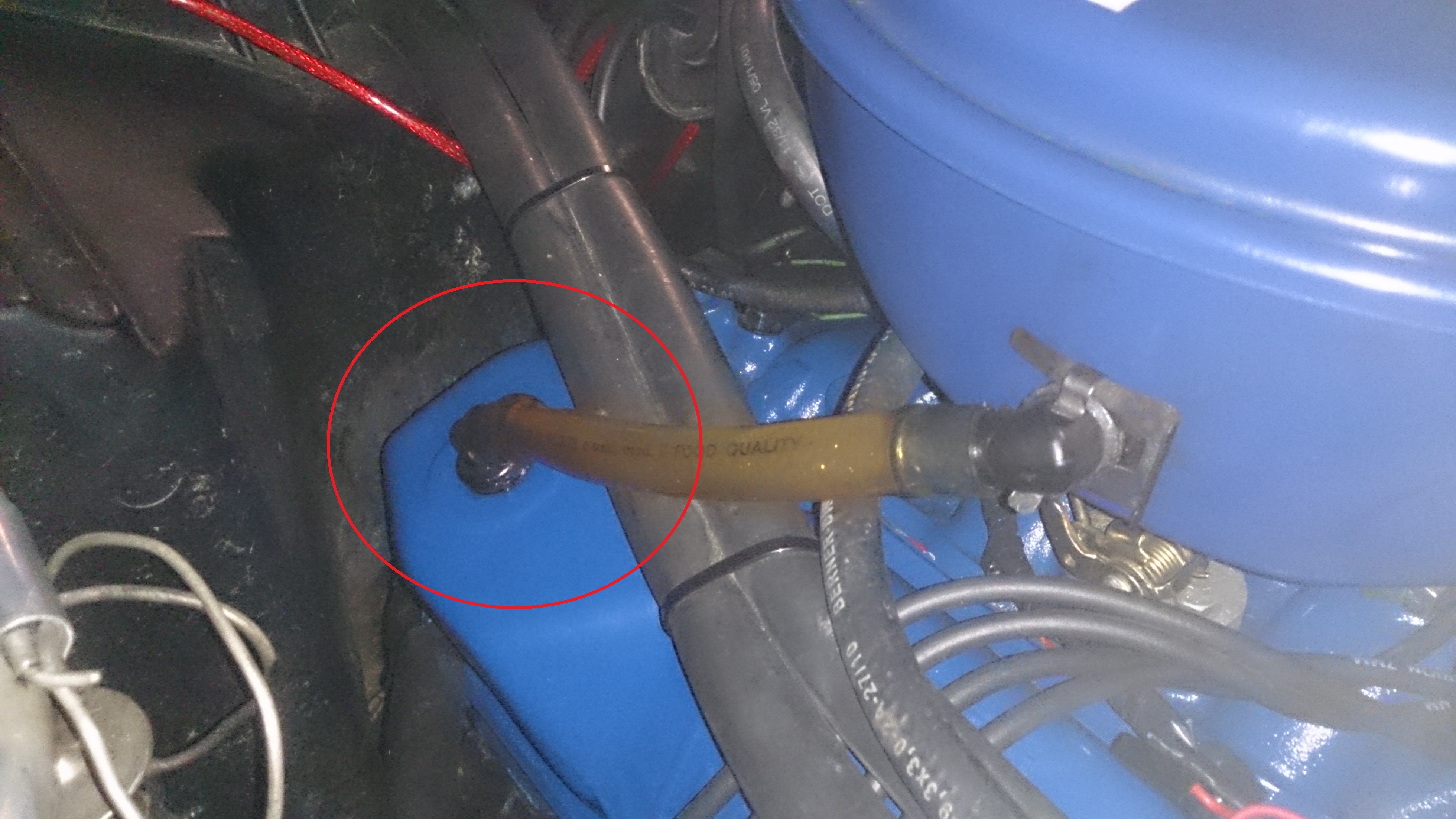

Da ich auf einen offenen Luftfilter umrüste, ersetze ich die Ventildeckelentlüftung die mit dem geschlossenen Fuftfilterkasten verbunden ist durch einen breather. Weiß jemand wie dieser Schnorchel im Ventildeckel befestigt ist? Der lässt sich einfach nicht herausdrehen oder -ziehen. :cry: Extra abmontieren will ich den Deckel auch nicht. Zerstören eben so wenig.

Hier noch ein Bild, noch mit Verbindung zum Luftfilterkasten:

Der Schnorchel ist normal nur reingedreht. Siehe hier bei diesem Bild, nur dort wo die zwei Kerben sind, wird er bei einer bestimmten Drehung rauszuziehen sein. .
Da darunter ein Doppelblech ist (das dazu dient raufspritzendes Öl fern zu halten) wirst du von unten auch nicht dazukommen. ;)
