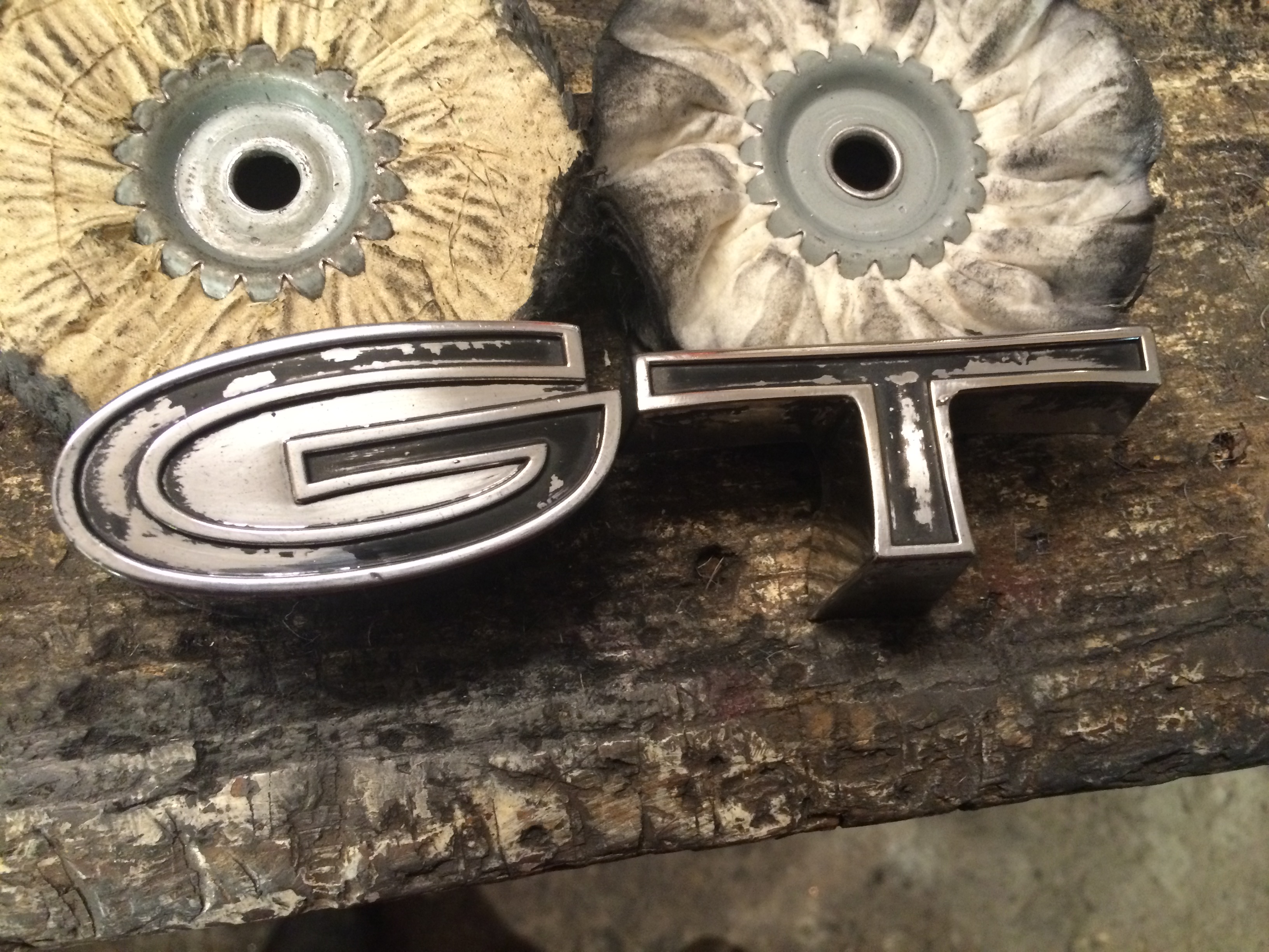

Hat jemand nen Tipp was ich am besten nehme um die Schwarze Farbe nach zu ziehen ?

Einen kleinen feinen Pinsel und eine ruhige Hand. :mrgreen:

Das ist bei diesem Emblem recht einfach. Man kann das innere recht grob mit Farbe versehen und dass das was oben drübergelaufen ist... noch im feuchten Zustand mit Verdünnung oder Waschbenzin vorsichtig abwischen. Z.B. mit einem Stück fusselfreien Stoff über einen Zahnstocher gewickelt

DIe ideen sind gut, aber wenn du es mit nem Pinsel machst (zumindest war es bei uns so) dann sieht das auch gepinselt aus und nicht so wies vorher original war. Ich hab ne das Emblem an den Rändern abgeklebt und mit ner kleinen Airbrush pistole für Modellbau das Emblem gespritzt. Sah dann auch ziemlich gut aus ;)
