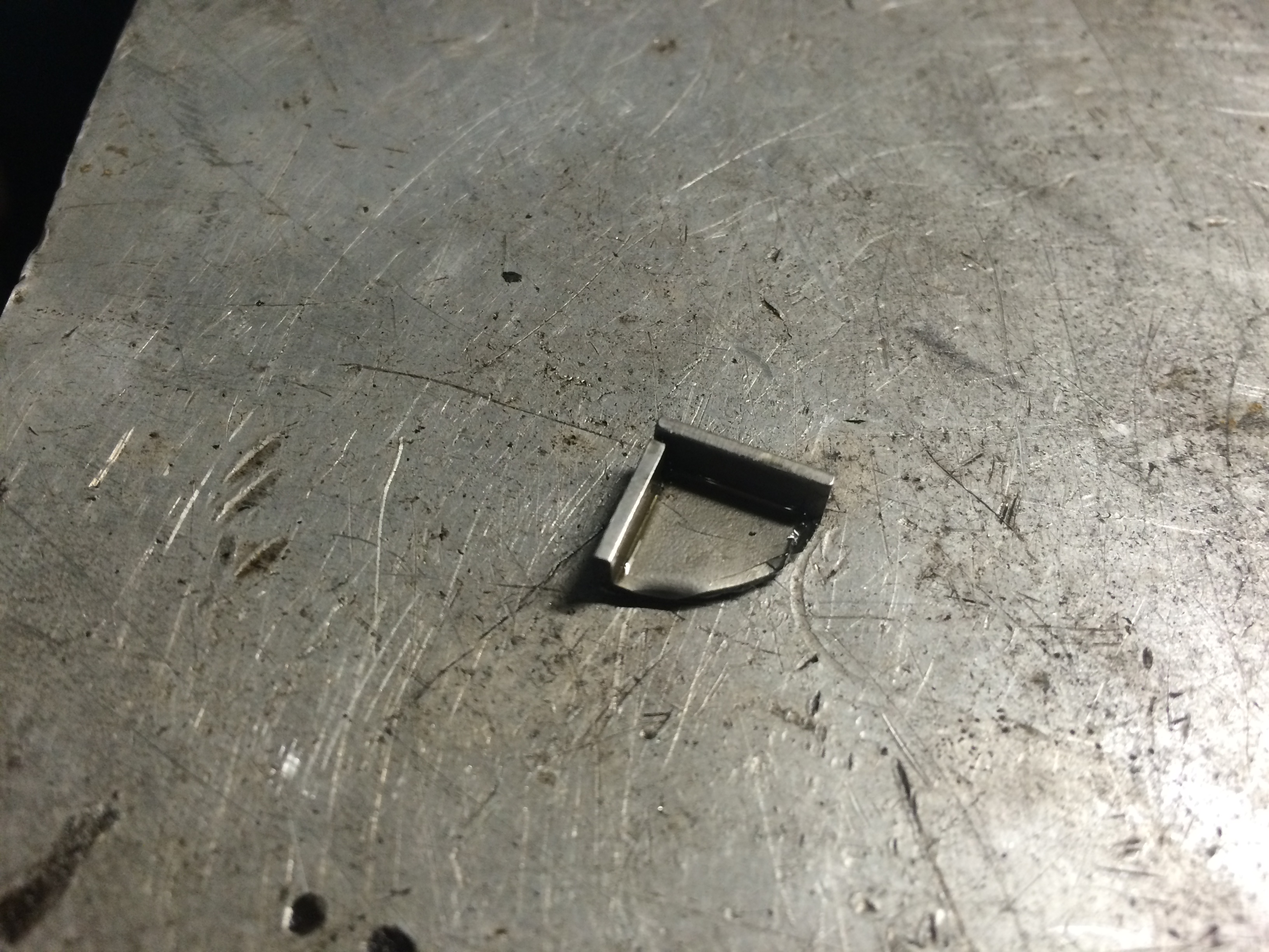

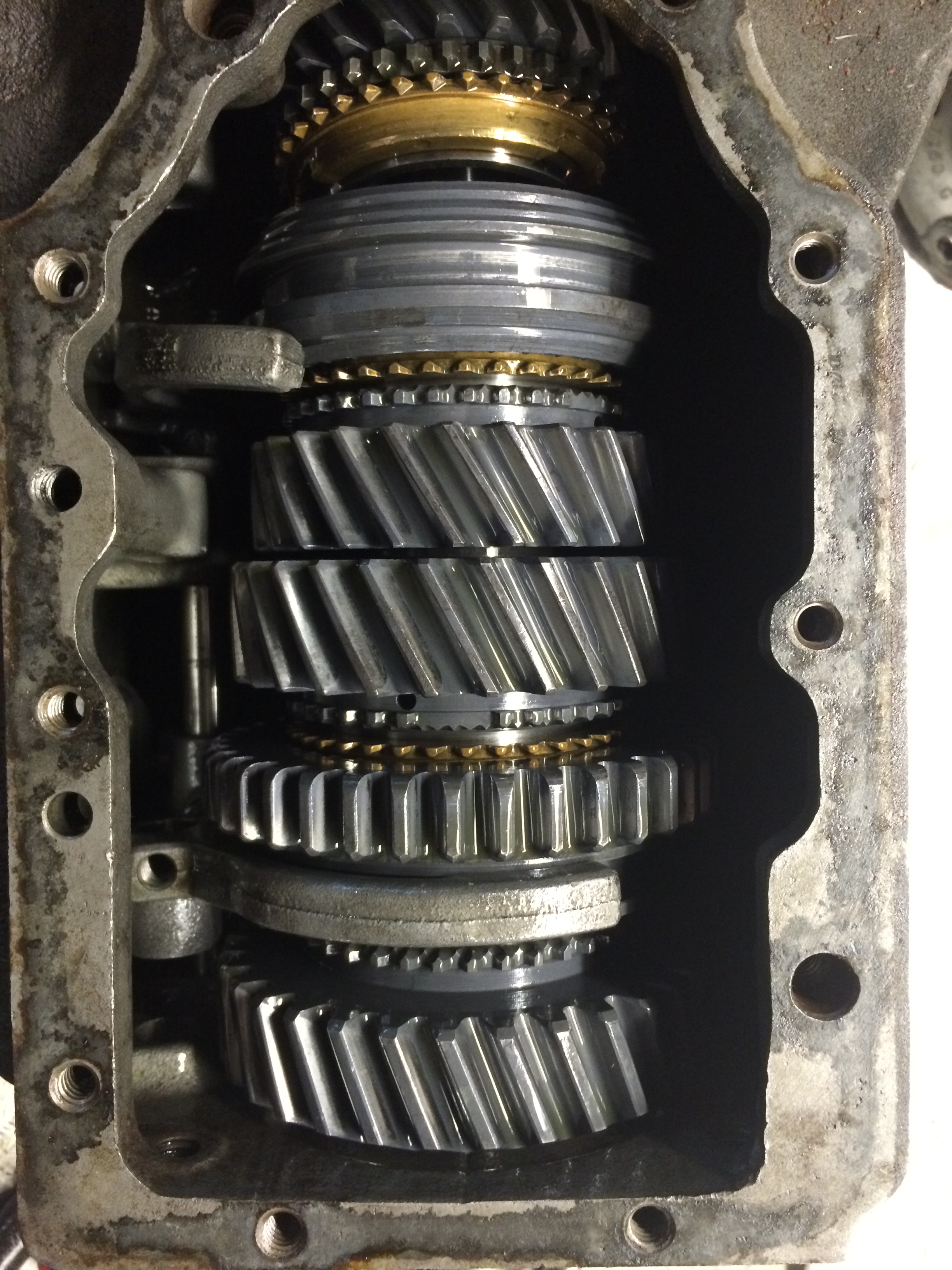

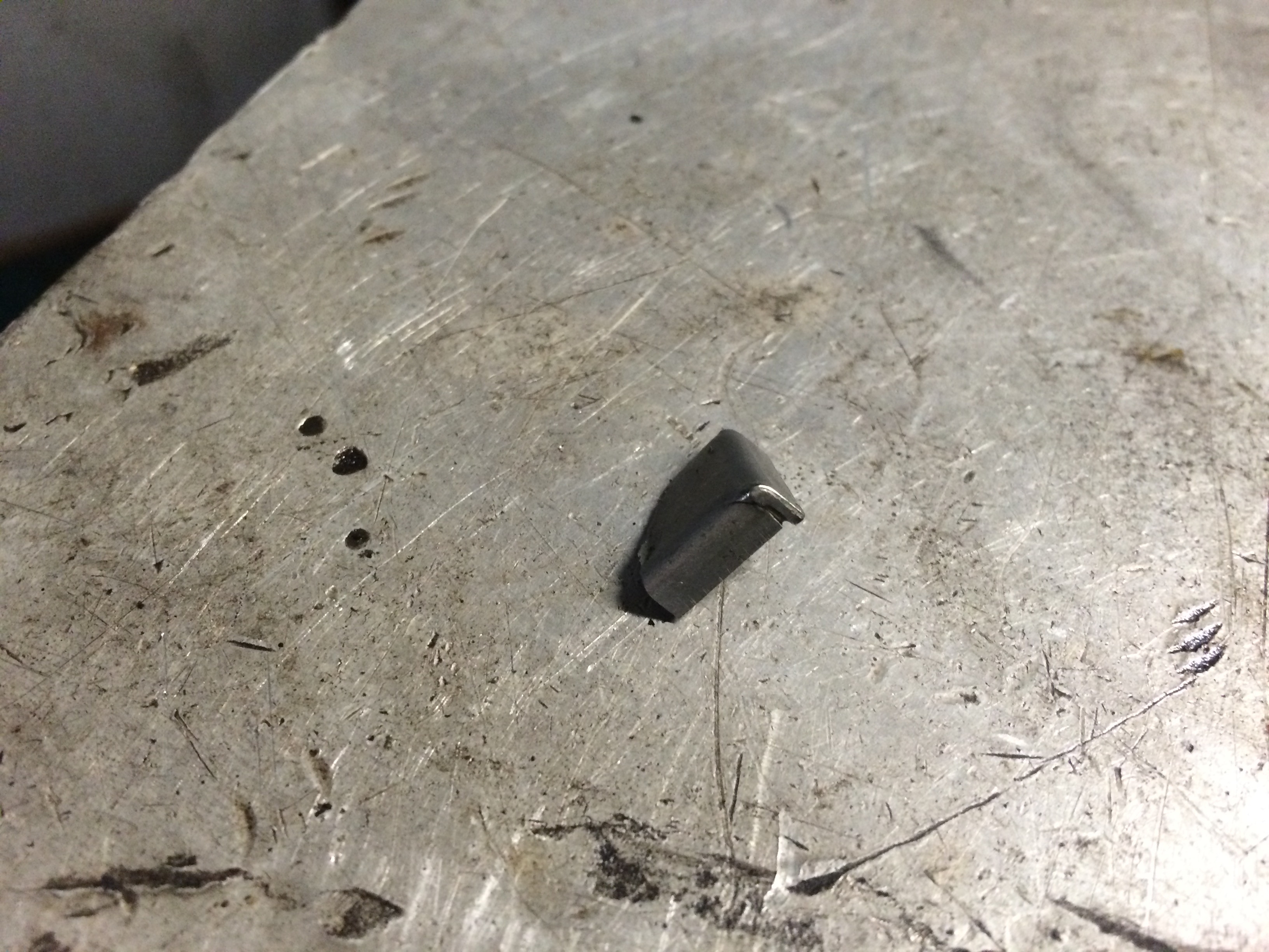

ich hatte bei meinem 4Gang-Handschalter ja das Problem, wenn ich in den 3. geschaltet habe, diesen nicht mehr herausbekam. Heute wurde Öl abgelassen und nachfolgendes Teil ist dabei mit rausgekommen.
Weiß jemand vielleicht von euch, um welches Teil sich hier handeln könnte?
Danke schon mal und viele Grüße
Marco

Autsch...
Ich kann dir leider nicht helfen, würde mir aber mal Explosionszeichnungen ansehen?!
Viele Grüße, Markus.

Hi Markus,
Scheint ein Teil vom Sperrstück zu sein
Marco
