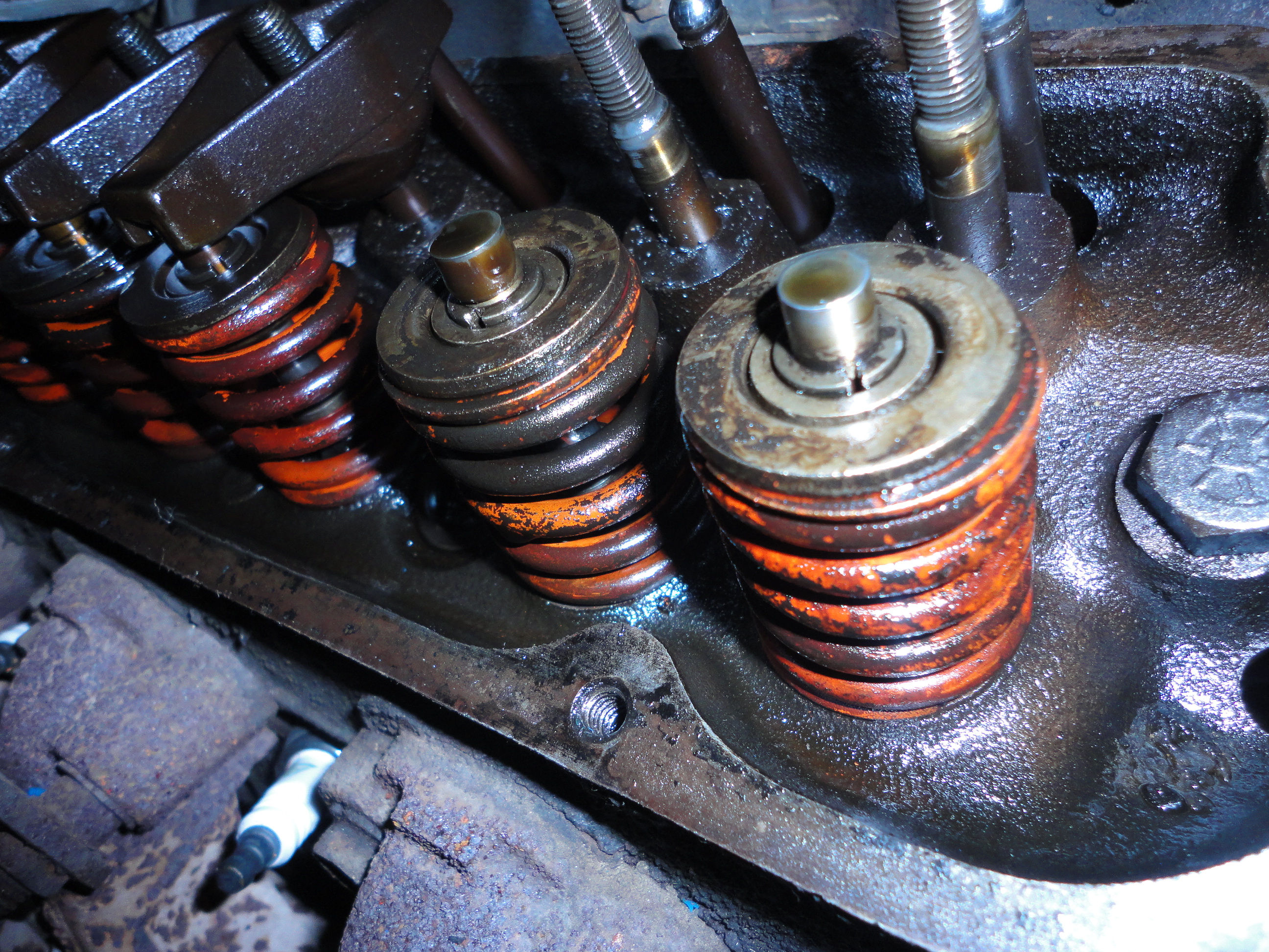

Die beiden kleinen Keile, die das Ventil im Federteller halten sind noch mit einem Ring gesichert, der bombenfest sitzt und sich nicht lösen lässt...

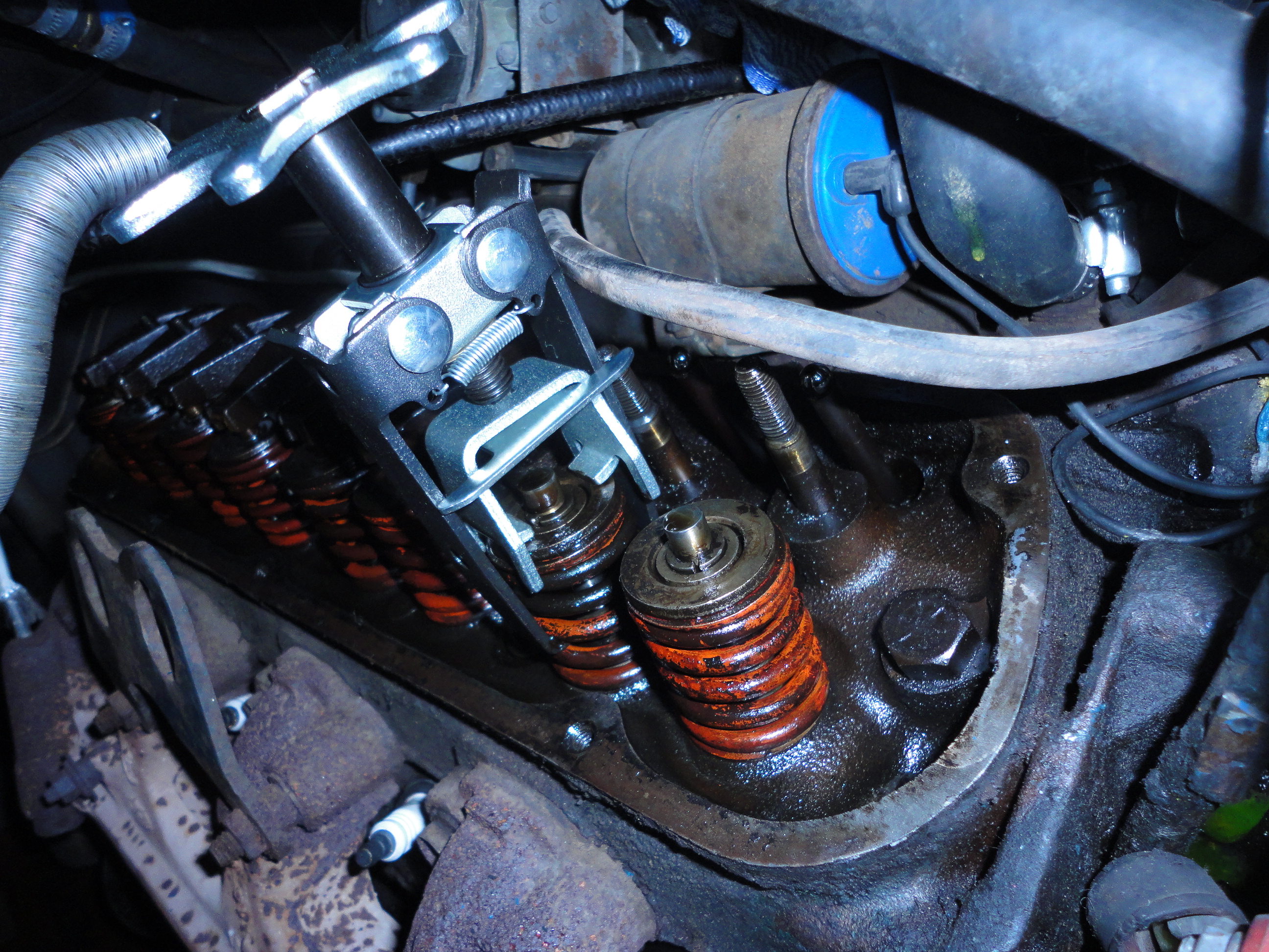

Habe den Zylinderkopf nicht ausgebaut und halte die Ventile mit Druckluft oben. Um die Ventilfedern zusammenzudrücken benutze ich einen Federspanner.

Nachdem der Ventildeckel und die Kipphebel entfernt sind, sieht man, dass beim 302cui Windsor-Motor (Baujahr 1971), die Sicherungskeile nicht nur vom Federteller gesichert sind, sondern von einem eigenen Ring, der dann mit dem Federteller verbunden ist (Bild 1).
Es hat sich gezeigt, dass nach dem Spannen der Feder mit dem Spezialwerkzeug (Bild 2), sich zwar der Federteller wunderbar vom Ring gelöst hat, jedoch der Ring immernoch bombenfest mit den Keilen verbunden war.
Die Lösung war eigentlich ziemlich simpel. Der Ringdurchmesser passt perfekt zu einer 13er Nuss mit Verlängerung. In verbautem Zustand (Bild 1) habe ich die Nuss mit Verlängerung flächig auf dem Ring aufgesetzt und zwei, drei mal mit dem Hammer auf die Verlängerung geschlagen. Das hat die Verbindung gelockert. Man muss nur aufpassen, dass die Nuss sauber auf dem Ring aufliegt, dann bekommt der auch keine Macken (ist gehärtet, im Gegensatz zum Federteller).
Dann wieder den Brennraum über eine präparierte Zündkerze mit Druckluft versorgen, damit das Ventil nicht reinfällt und man kann recht entspannt die Federn ausbauen und die Dichtungen tauschen.
