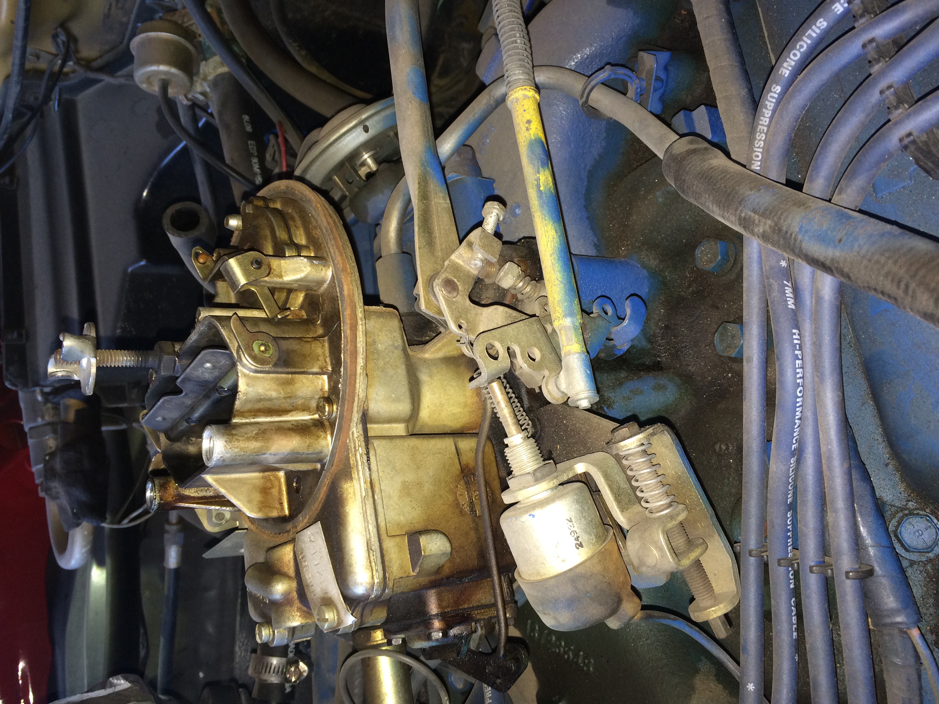

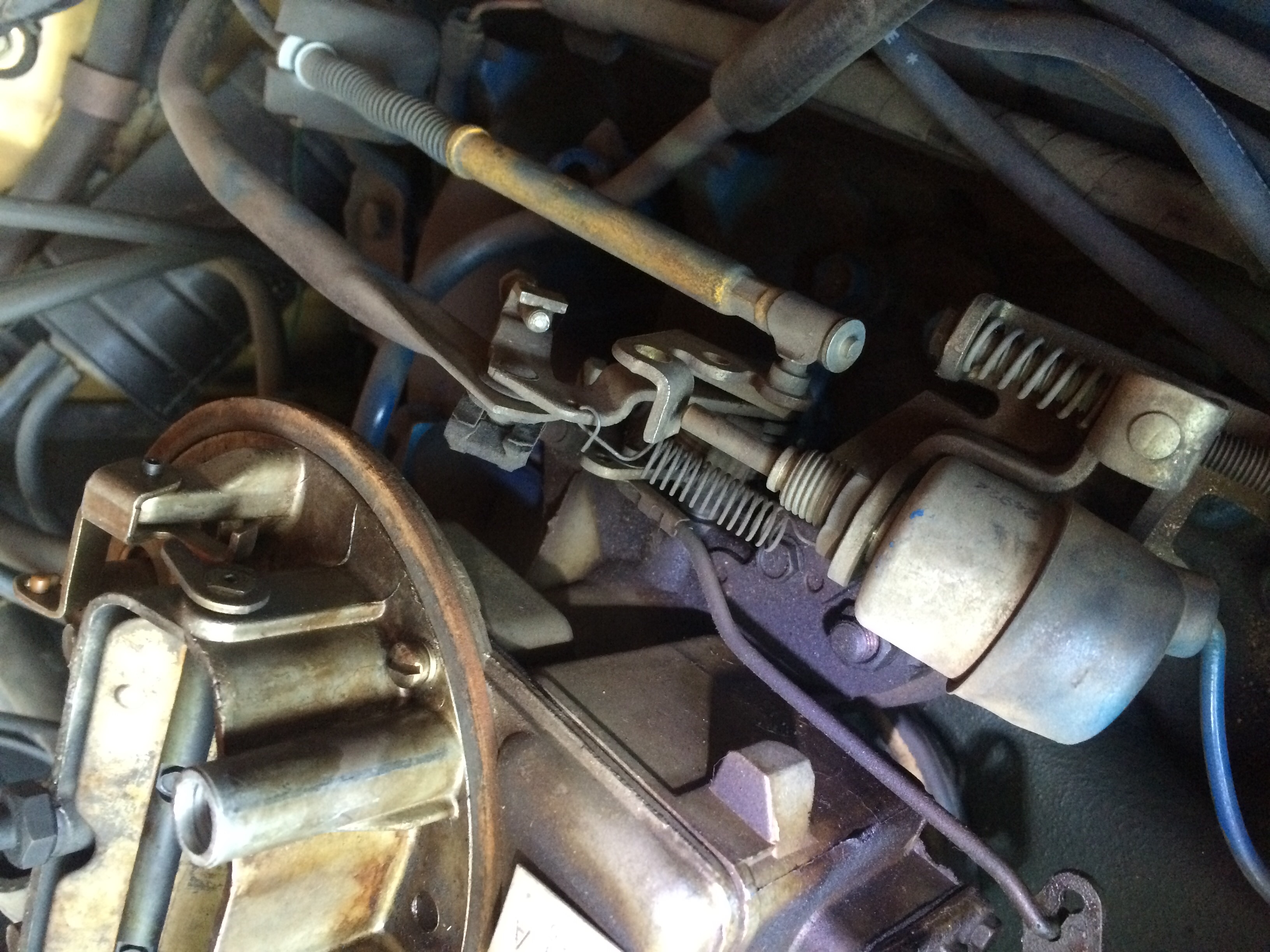

Guten Morgen leute,
Gestern wurde es 24:00 Uhr in der Werkstatt aber der Umbau von vergaser und Spinne ging gut.
Nun hab ich ein Rätsel... Bei den alten Bauteilen war ein Schalter am gaszug befestigt ( der Runde mit dem Stift) der nun bei der neuen Spinne und vergaser keine Halterung mehr hat.... Was is das für ein Ding und fällt der einfach weg? Meine Vermutung ist das es was mit dem kickdown zu tun hat aber wissen tu ichs nicht.... Kann mir da jemand helfen??
Danke für eure Hilfe.
Schalter Rätsel

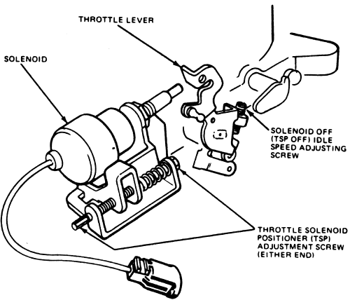

Moin, ich habe diesen "Schalter" auch. Er ist auch an dem 2. Vergaser den ich mir gekauft habe. Dachte zuerst der hat was mit der Automatik zu tun. Keine Ahnung. Der Stift wird ja nur betätigt wenn man das Gas ruckartig weg nimmt? Wenn nicht verbessert mich bitte. Im Netzt habe ich noch das hier gefunden:
http://www.autozone.com/repairguides/Je ... 5280252292
Solenoid heißt Magnetspule.
Link zum Bild, etwas weiter nach unten scrollen.
Gruß Daniel
Gruß Daniel

Moin Moin....
Vergaser läuft eher schlecht als recht... Aber werden wir hoffentlich noch passend machen.
Ich hab bei dem anderen Thema leider auch nicht rausgelesen ob mans weglassen kann/soll.
Im Grunde müsste ich ja irgendeine Halterung bauen falls es notwendig ist. Weil bei dem Umbau-kit nichts dabei war
Nen schönen Abend leute und danke für die Hilfe!!!!

Re: Schalter Rätsel
ich hab die Dinger schon bei mehreren Autos rausgeschmissen, weil sie gerne mal nicht mehr richtig funktionieren und man dann ewig einen viel zu hohen Leerlauf hat. Braucht meiner Meinung nach kein Mensch.

Re: Schalter Rätsel
Sieht so ähnlich aus wie ein Dashpot, das verhindert das bei schlagartigem Gaswegnehmen der Motor ausgeht.

- HarryLee
- Beiträge: 80
- Registriert: Mi 6. Aug 2014, 06:56
- Modell: Ford Gran Torino Sport
- Wohnort: München
Re: Schalter Rätsel
Gut dann bleibt es draußen
