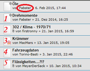

Guten Morgen,
5 Posts unter deinem :D
http://forum.ford-torino.de/viewtopic.php?f=4&t=1015
Fabster
Beiträge: 163
Wohnort: 88416
Re: Öle
Beitrag von Fabster »
Meinem ??
Ich seh da keinen Post von mir ;-)
Re: Öle
:P

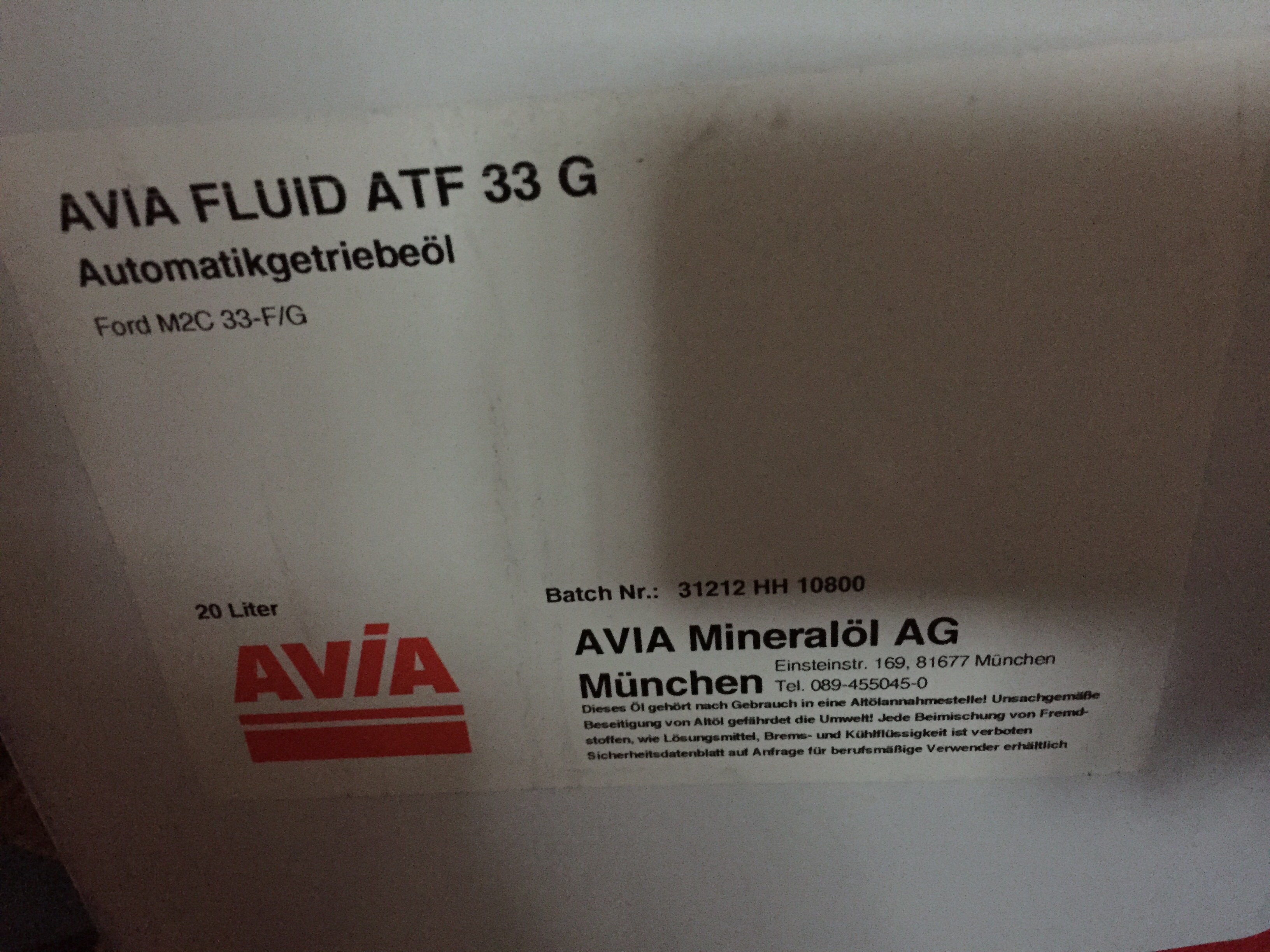

Ich werde auch das ATF Typ F (F und G) nehmen. Das in den Klammern ist das, was mir der Öllieferant gesagt hat.
Das ist das Öl, welches du für die Servolenkung und fürs Getriebe nehmen kannst. Beim Diff bin ich mir nicht sicher, weil ich mich damit noch nicht auseinander gesetzt habe. :oops:
Meins ist von AVIA und 20 Liter haben 105 € gekostet. Also preislich gehts. ;)
