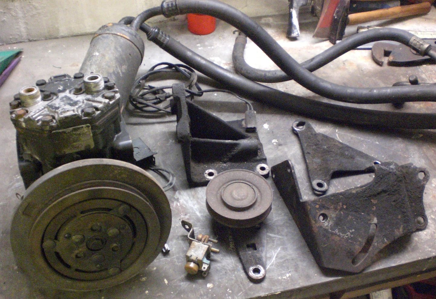

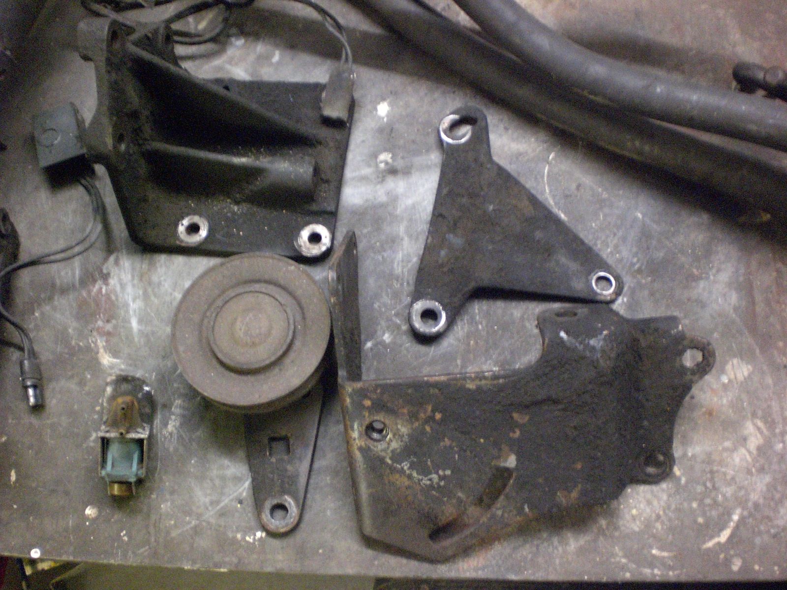

Sorry für die späte Antwort. Ich komm irgendwie nicht mehr ins Forum. Den letzten Antwortversuch hab ich nach 10 Minuten abgebrochen.
Egal, anbei Bilder von der ausgebauten Hardware. Was noch fehlt ist der Halter der Servopumpe, aber den Brauch ich noch da hängt meine Pumpe noch dran :D
Das Zeug wiegt soviel wie ein japanischer Kleinwagen und dürfte teuer werden wenn das aus USA kommt...

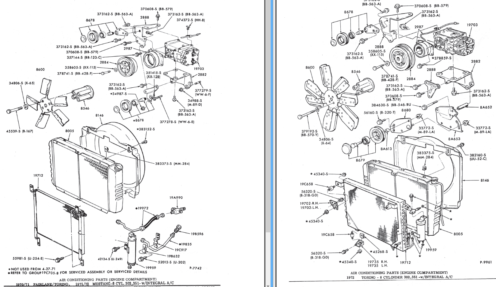

Ich hab heute etwas im Ford Master Part Katalog gewühlt - passt leider nicht ganz zussammen 71 und 72. Danke trotzdem.
Auch wenn so eine Explosionszeichnung schon etwas sehr schönes ist, bitte Wiese wenn du mal ein paar Fotos knipsen könntest. Danke 8-)
