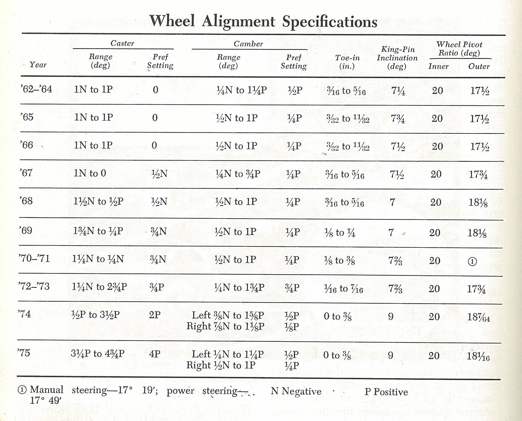

nach der Überholung der vorderachse muss ich jetzt die Achse vermessen und einstellen lassen.
Kann mir hier einer sagen wo ich die einstelldaten für einen 71er Torino Fastback 5,8L bekomme? Denn die müssen die manuel im Computer eingeben.

Weiß keiner was ?
Bräuchte die Daten auch :-(

1970
ist das das richtige ?
71er Torino 500
Re: Achsvermessun brauche Daten!
Ich hab noch das hier gefunden:
