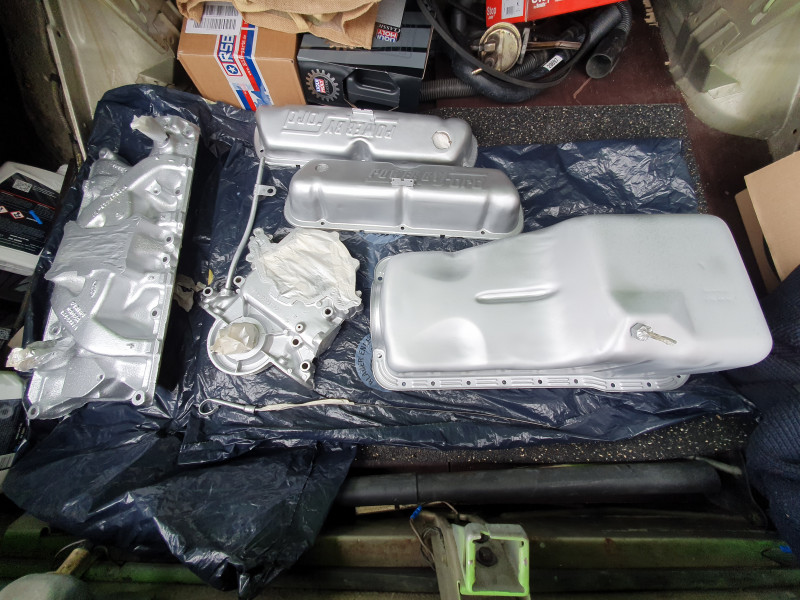

Hier mal der Stand der Dinge:
Anbauteile für den Block sind grundiert, das schlechte Wetter hat alles etwas verzögert.
Motorraum ist vorbereitet, soll heißen ordentlich gereinigt, Schläuche und Kabel erneuert, bzw überholt, Mattschwarz lackiert, ich mach morgen mal ein Foto.

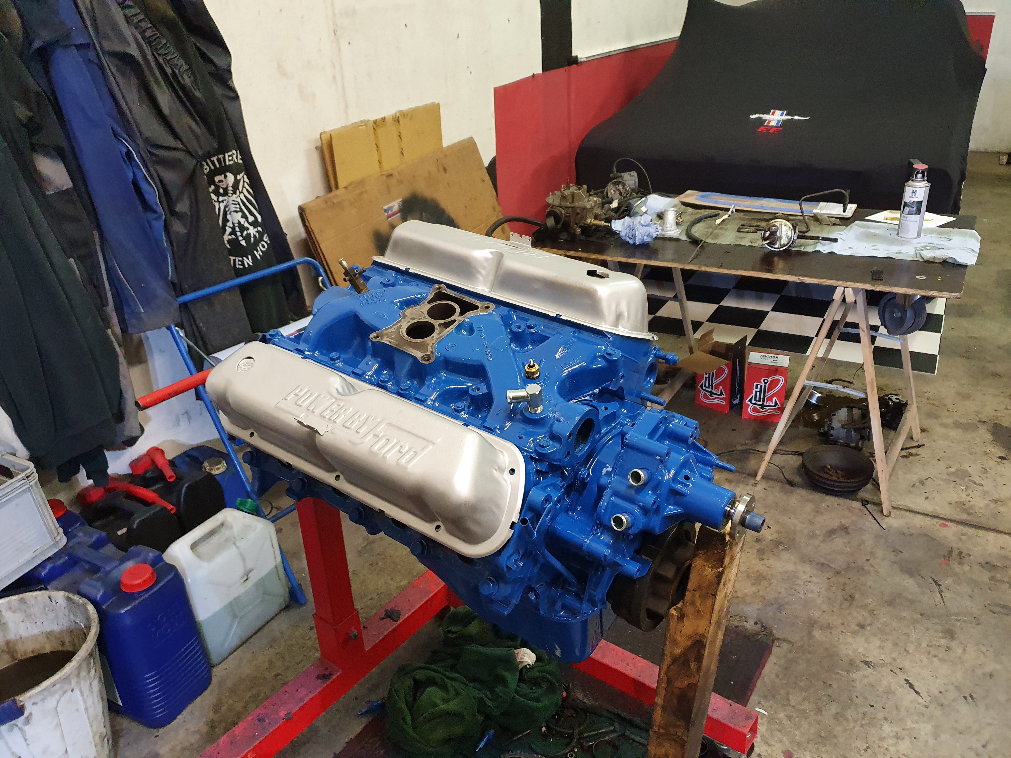

So, (fast) alles lackiert und montiert. Nächstes Wochenende noch Kosmetik am Auto, hoffentlich ist bis Mitte des Monats alles fertig zum Zünden.
