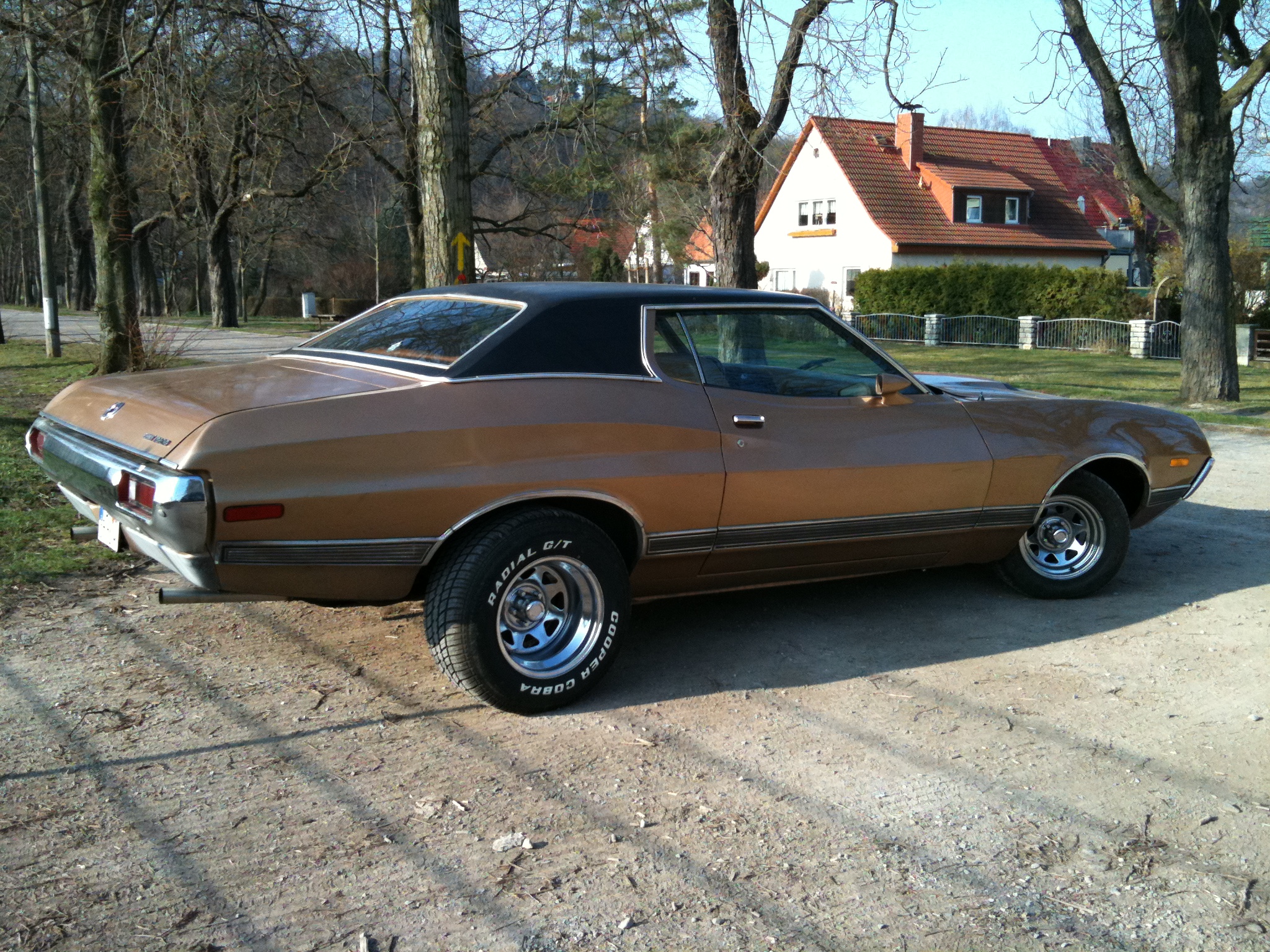

Meine "Winterfelgen" sind im 80er Jahre Prololook:
vorne 14" mit 235
hinten 15" mit 295 ET viel zu viel.
Wenn ich die drauf habe muss ich die Jackers aufpumpen, da ich sonst den Reifen am Radlauf aufschlitze.
Mir ein völliges Rätsel, wie das über den TÜFF kommt bzw überhaupt eingetragen werden konnte.
Ich habe mir dann 15" Magnums mit 215 und 275 gekauft. Langweilig, richtig, aber halt klassisch..
Kalle 2012-03-23 Abholen 006.jpg (1.62 MiB) 12361 mal betrachtet
So einer bin ich!"

Zeig doch bitte mal ein Bild mit den 15" Magnums . Passt das hinten so mit 275ger Reifen ?
