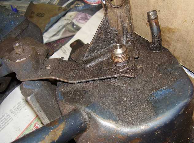

der von marc beschriebene Dichtsatz lohnt sich in jedem Fall, da speziell dieser Dichtring aus einer Stahlscheibe mit Gummieinlage besteht.
In Sachen Dichtigkeit ist der Vorratsbehälter im Bereich des Hochdruckanschlusses immer eine Schwachstelle. Bei vielen Ford Servopumpen dieser Baujahre ist oft noch ein zusätzlicher Haltewinkel angebracht. Dieser soll Kräfte, die durch den Hochdruckschlauch auf die Pumpe ausgeübt werden, vorher abfangen/ableiten.
Das Photo zeigt eine Servopumpe noch im original Zustand. Ich hoffe man kann bei dem ganzen Dreck noch die zusätzlichen Halter erkennen. Hier sind hinten sogar zwei Halter verwendet worden.
Gruß Torino :ugeek:
