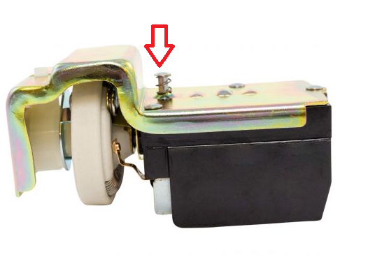

das mit dem Umbau ist wirklich kein Problem. Das gibt es auch fertig zu kaufen:
https://www.ebay.de/itm/H4-Halogen-Sche ... SwjVVVuQtd
Armaturenbrett muss nicht raus, ist nicht schwer. Da ist unten dran so ein kleiner Knopf, den musst du rein drücken. Dann kannst du den Schalter selbst nach vorne weg ziehen.
Der Rest ist dann selbsterklärend.
Viele Grüße, Markus.

Danke Dir für die Info. Man kommt halt von unten echt schlecht ran, um überhaupt den Knopf zu drücken, daher die Frage.
Bringt denn das Umbauset etwas, wenn der Schalter dazu neigt zu überhitzen? Das Set ist nur für das Abblendlicht?
Re: Scheinwerfer 72er Gran Torino
Die Frage kannst du dir nur selbst beantworten. Ich habe das mit dem Schalter am Anfang auch eher locker gesehen und wollte nicht umbauen. Als dann bei einer Nachtfahrt mitten auf der Landstraße ALLE Leuchten ausgefallen sind, weil der Schalter seinen Dienst quittierte, musste ich einen Kumpel um Hilfe bitten. Ich habe dann sofort umgebaut und seitdem ist ruhe. Das war damals nicht wirklich spaßig und echt gefährlich. Mach mal in einem Waldstück bei voller fahrt das Licht aus...War bei mir so.

Das mit dem Knopf kann etwas Kraft und Mühe kosten. Geht manchmal sehr schwer bzw man muss ihn wirklich fest drücken um zu entriegeln. Du wirst es ja merken
Der umbau auf Relais macht auf jeden Fall Sinn.
Hab zwei Schalter verheizt bevor ich es gemacht habe, seit dem ist auch bei mir Ruhe eingekehrt.

Habe gerade mal versucht den Schalter zu tauschen. Den Knopf habe ich gefunden, gedrückt und auch den Stift rausbekommen. Gelöst bekomme ich auch den Schalter, leider nur nicht soweit raus, das ich den Stecker rausziehen und den neuen Schalter einsetzen könnte. Da sind ohne Ende Kabel verbaut und eng ist es obendrein. Mir scheint das Kabel zum Stecker viel zu kurz, als das ich den Stecker da durchwursteln könnte. Da passt mal gerade meine Hand rein, so das diese schon Platzangst bekommt.
Wie habt Ihr das denn bloss hinbekommen? Habe auch Sorge mir da Kabel zu lösen oder abzureissen, die da generell verbaut sind, unabhängig vom Lichtschalter.
Also den Stift bekomme ich raus, den Schalter gelöst, aber keinen Platz die Stecker vom Schalter zu lösen und damit ist auch der Tausch nicht möglich. Nervt mich gerade richtig. Ist das ein Stecker für alle Kbel, der da drauf sitzt?

Müsstest ihn eigentlich drehen können wenn du die Mutter an der Vorderseite des Armaturenbretts gelöst hast.
Ich erinnere mich auch an nicht ganz optimale Arbeitsbedingungen, doch irgendwie hat's geklappt
Also erst Knopf drücken, Stift raus. Dann die Mutter vorne dran lösen. Dann fällt der Schalter ja nach unten weg und du kannst den kompletten Kabelbaum mit einem Stecker abziehen.
Eigentlich ganz einfach.

Nicht so leicht beim 72er, da ist es etwas enger um den Schalter herum.
