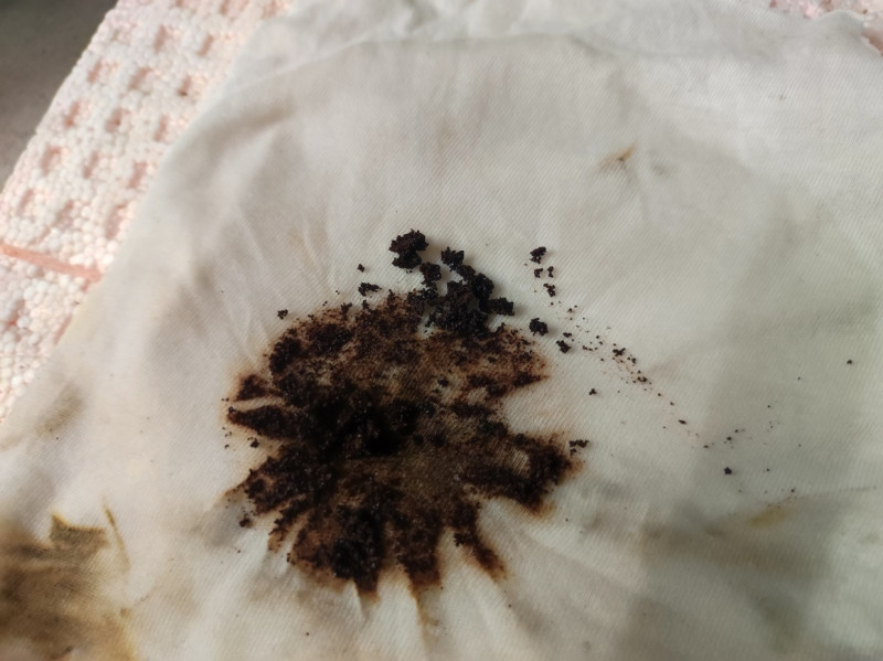

Vielen Dank Robin für deine Hilfe! Gleich mal zum Ergebnis, er läuft wieder wie gewohnt ohne Probleme
Vom Sarter und Relais abgesehen war die Benzinpumpe hinüber. Hab die Alte nochmal getestet, nachdem ich den Starter und das Relais getauscht habe. Es kam einfach kein Benzin am Vergaser an. Pumpe gewechselt, Leitungen so gut es ging gefüllt und nach 3 Sek. "orgeln" sprang er gleich an.....welch eine Freude hatte ich
Der Pumpenwechsel war in ca. 30min erledigt. Das habe ich mir schlimmer vorgestellt.
Den Benzinfilter habe ich vorher nochmals gewechselt und die Leitung nochmal mit Druckluft und Benzin durchgespühlt. War auch gut so, denn es hat sich ein Pfropfen in der Leitung gelöst. Es machte Plopp. Anbei ein Bild was da raus kam.
Tank habe ich mit einem Endoskop erkundet. Sieht wirklich nicht wild aus. Hab trotzdem den Tank und die Leitung einige Zeit immer wieder mit Benzin durchlaufen lassen bis keine Partikel mehr kamen. Gefiltert mit Melita Keffeefilter
. Hat auch sehr gut geklappt.
...nun kann gefahren werden
Nochmals Besten Dank!
lg Thomas

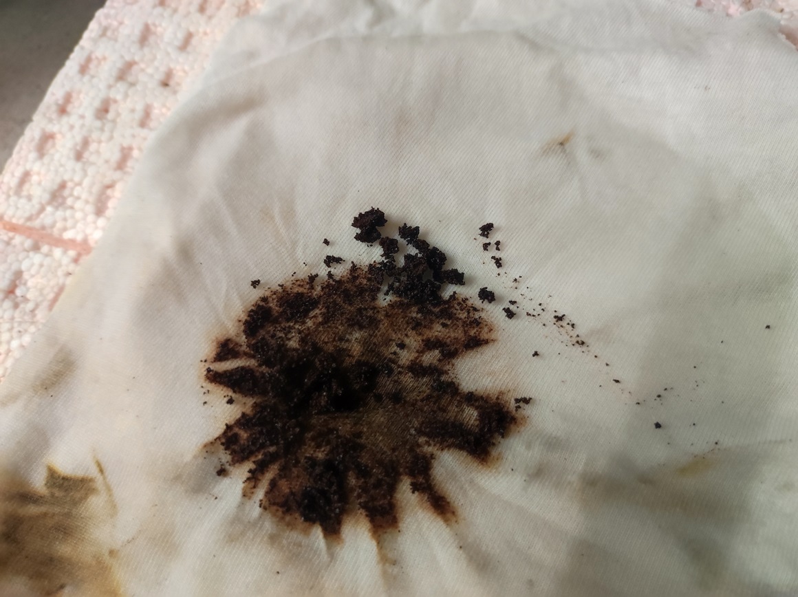

lg Thomas
lg Thomas

Oh ja, das war ein Brocken
Hauptsache er läuft wieder richtig bzw startet auch wieder gut. Vielen Dank für die Rückmeldung und viel Spaß in der neuen Saison !
