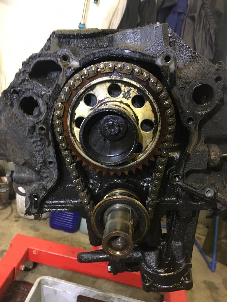

@75_Torino_Wagon: Danke für die Bilder, die scheinen meine Vermutung zu bestätigen. Die Steuerkette hat auch Spiel, was auch für eine zerbröselte "Zahnradummantelung" spricht...

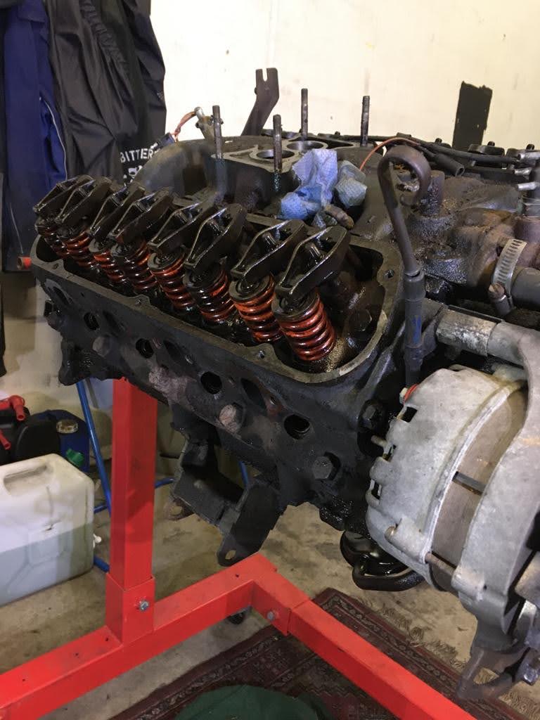

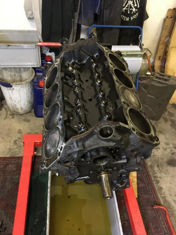

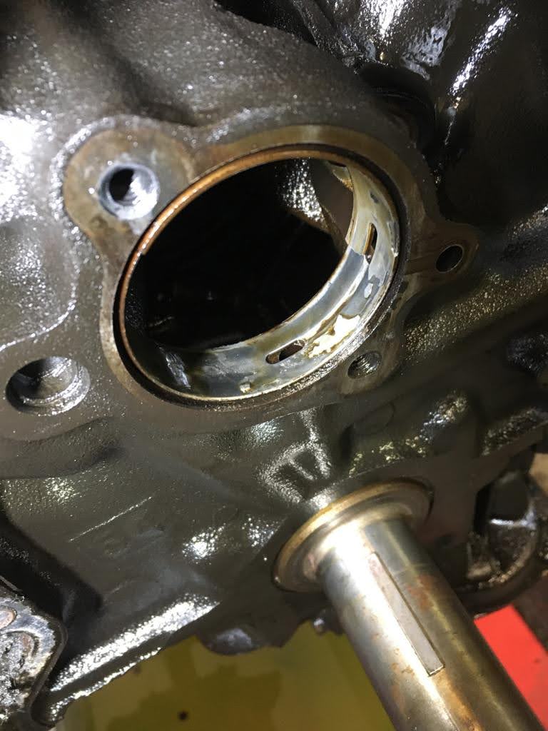

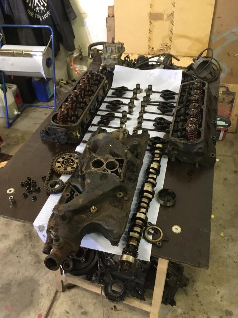

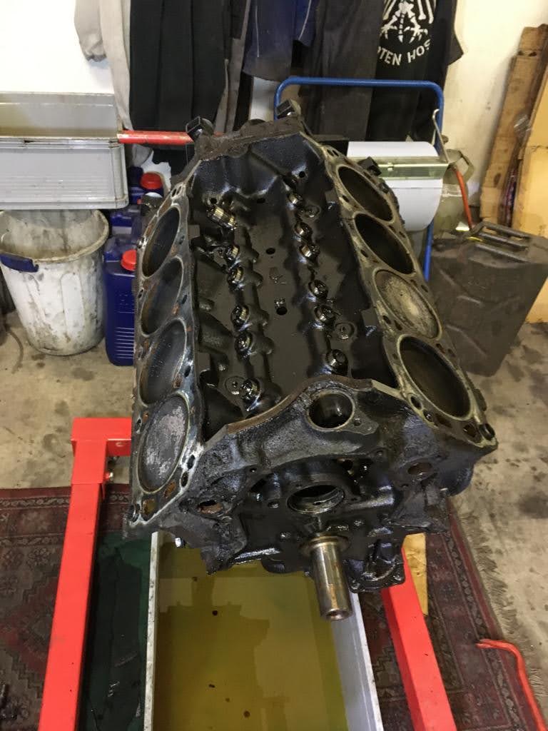

Motor liegt in Einzelteilen, sieht so aus, als ob ich mit einem blauen Auge davon komme... Nockenwellenlager hats zerlegt, Welle ist aber noch in Ordnung. Laufbuchsen sehen alle gut aus. Bilder folgen heute Abend.
Hat jemand noch einen Tipp zur Reinigung der Teile, Trockeneis, händisch, wie geht's am besten? Alten Lack entfernen? Würde die Gelegenheit nutzen wollen, die ganze Sache mal aufzuhübschen...

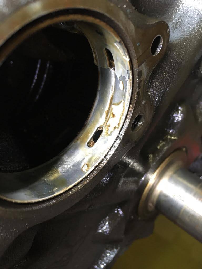

HIer die Bilder:
Re: Motorschaden!?
Na das hat es ja mal richtig zerlegt... ei ei ei :shock:
Ratman
Beiträge: 404
Modell: Torino 500
Wohnort: Mönchengladbach
Re: Motorschaden!?
Beitrag von Ratman »
Puh, das ist aber ein sehr untypisches Fehlerbild von einem Gleitlager. Würde sagen billigste vom billigsten oder Materialfehler.
Eigentlich überhaupt nicht normal, dass sich alles so komplett vom Trägermaterial ablöst.

Ratman hat geschrieben: Mi 13. Jan 2021, 00:50 Puh, das ist aber ein sehr untypisches Fehlerbild von einem Gleitlager. Würde sagen billigste vom billigsten oder Materialfehler.
Das werde ich wohl nicht mehr rausfinden.

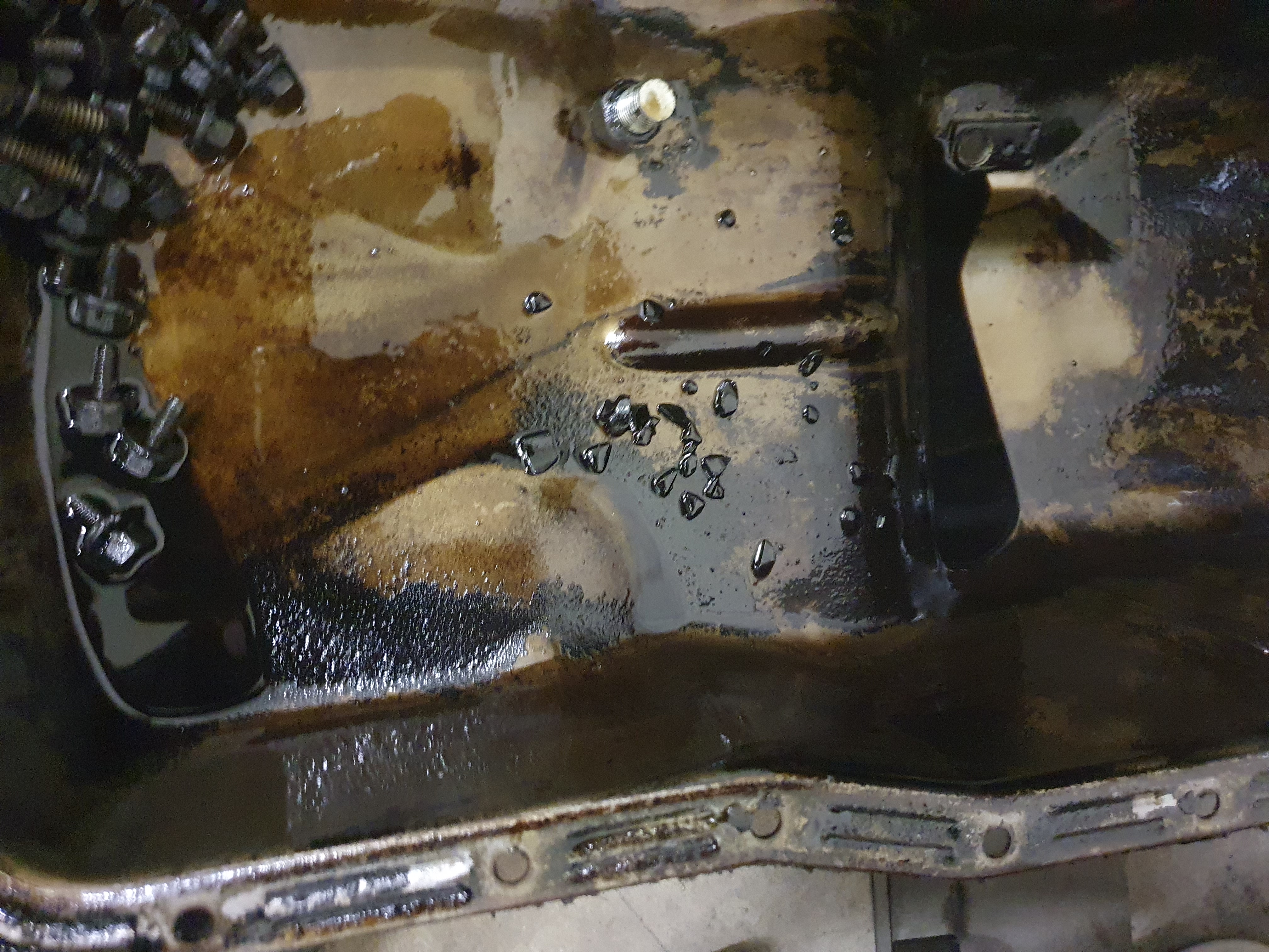

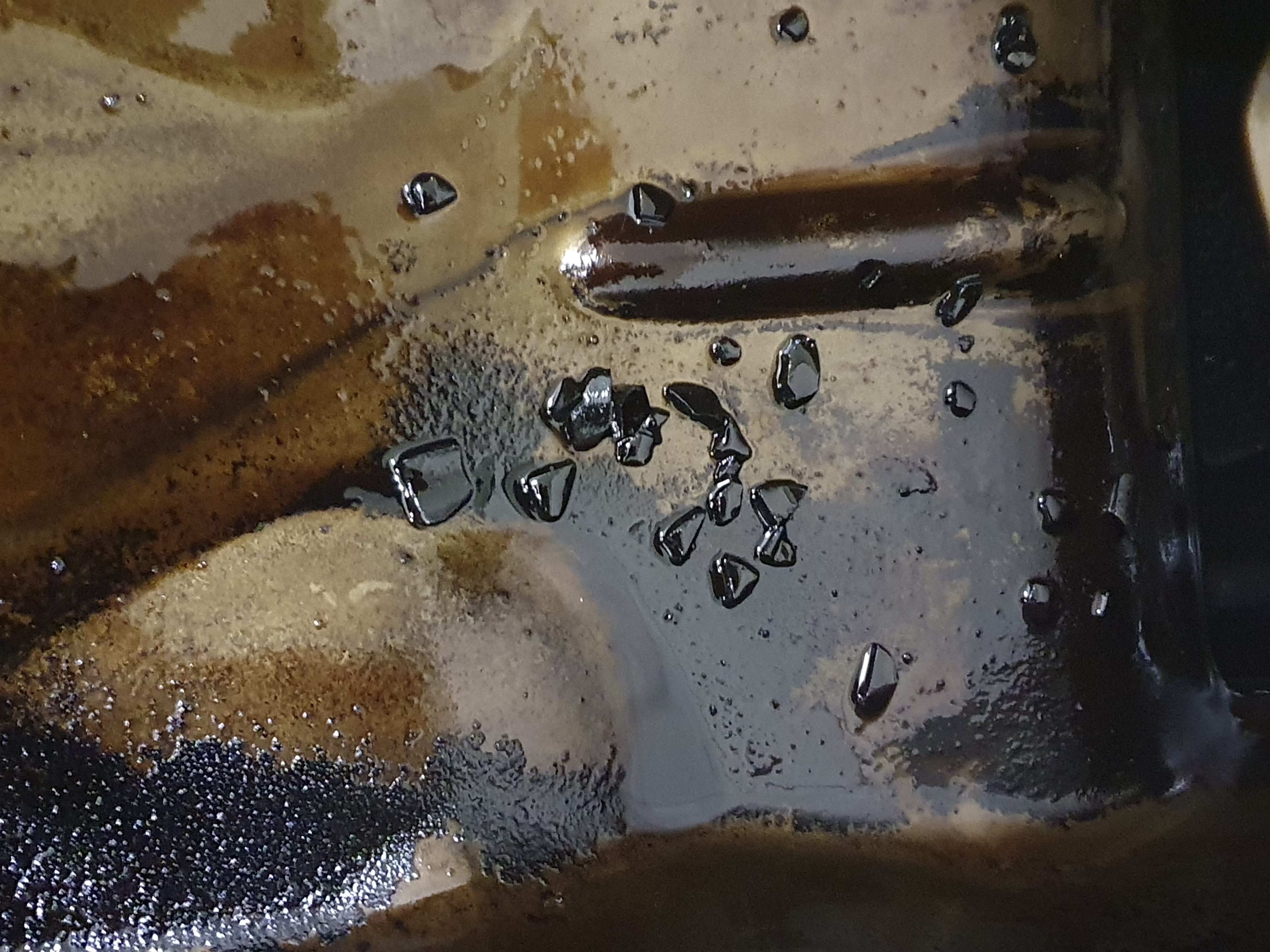

Und noch offen ist die Frage nach den Kunststoffsplittern, die Ummantelung vom Zahnrad sieht gut aus, kann mir nicht erklären, wo die her kommen.

Irgendjemand hatte doch das doch schon angesprochen mit der Dichtungsmasse.
Ich mache in der Industrie Service und Revisionen für Getriebe in Drahtwalzwerken und wenn da Kunden irgendwann mal die Getriebe in einer Notreparatur selbst gemacht haben, haben die oft aushärtende Dichtungsmasse genommen für die Gehäuse.
Die Dichtungsmasse kann in der Regel 0,1mm Spaltüberbrückung, aber die Leute schütten das Zeug wie aus einer Gießkanne auf die Teilflächen. Somit quillt das Zeug zu allen Richtungen raus, auch ins Innere. Das kann sich irgendwann lösen, sammelt sich irgendwo und sieht optisch aus wie Kunststoff, weil Farbe und Härte so sind.

Dichtungsmasse ist nicht wahrscheinlich, auf einem Splitter hab ich eine eingeprägte Nummer gefunden, zumindest Reste davon... "M2...".
Vom Zahnradmantel mal abgesehen wüsste ich von keinen weiteren Kunststoffteilen im Motor, wie es hier ja auch bestätigt wurde. Natürlich fuchst es mich, nicht zu wissen, was es war, werde jetzt allerdings erst mal weitermachen, und dieses Problem an Zukunfts-Basti weitergeben.

warst ja richtig fleißig. Scxhau mal deine Ventilsitzdichtungn im Zylnderkopf an, villeicht kommen die Kunststoffteile auch daher.
Ich reinige Motorteile zuerst mit Diesel und Pinsel, damit kriegst den ganzen Ölschmodder gut weg. Danach mit Bremsenreiniger entfetten und mit Bohrmschine und Messingbürste den Rost und restlichen Dreck wegschleifen, grundieren und lackieren.
Wenn die Köpfe auch unten sind messe doh mal die Duchmesser der Zylinderlaufflächen nach. Je nachdem was dabei rauskommt kannst du überlegen ob du Ihnen bohren lassen willst oder musst.
Falls du Bohren lassen musst, kannst auch gleich ein 331 oder 247 Stroker draus machen. Nocke und Stößel würde ich auf jeden Fall machen.

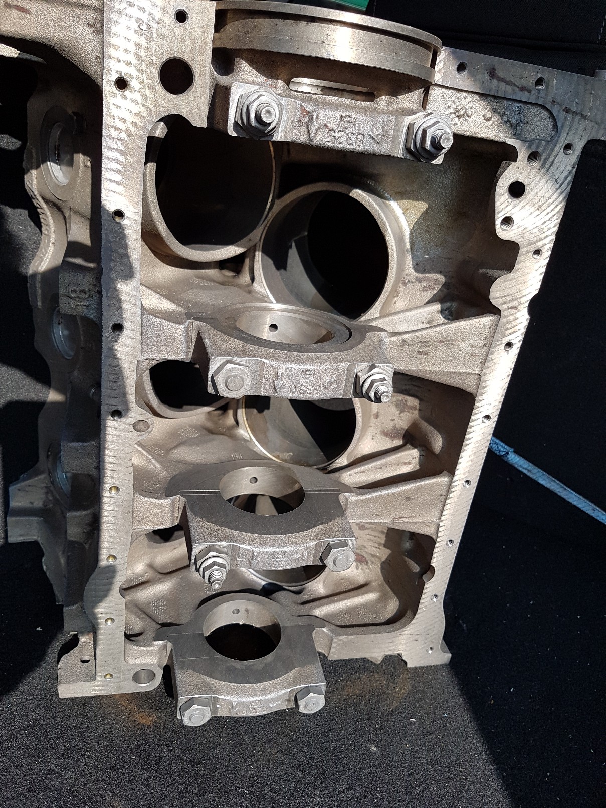

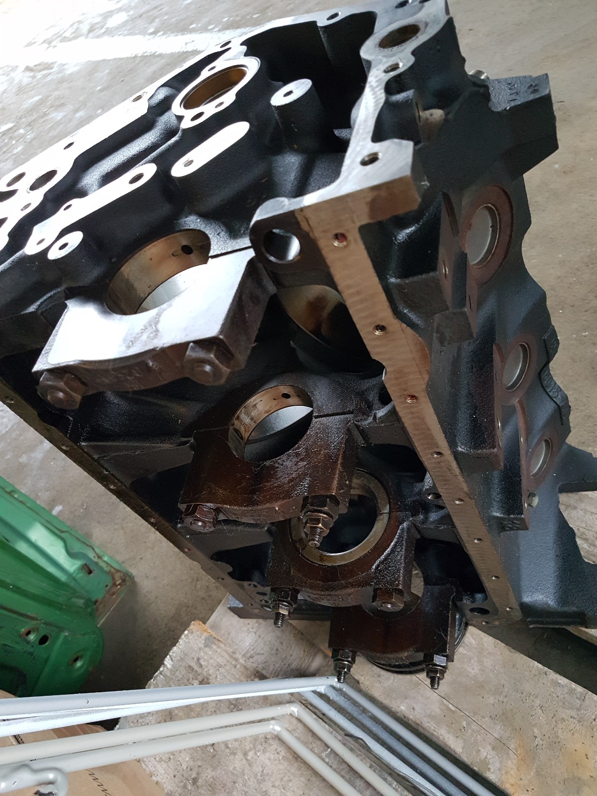

Wenn du Komplettprogramm machen willst, würde ich empfehlen den Block chemisch behandeln zu lassen. Dann sind sämtliche Ölablagerungen in den Kanälen oder im Kühlkreislauf entfernt.
Habe ich letztens noch für den Cosworth Motor machen lassen, top Ergebnis. Bin immer noch der Meinung, es gibt nichts besseres.

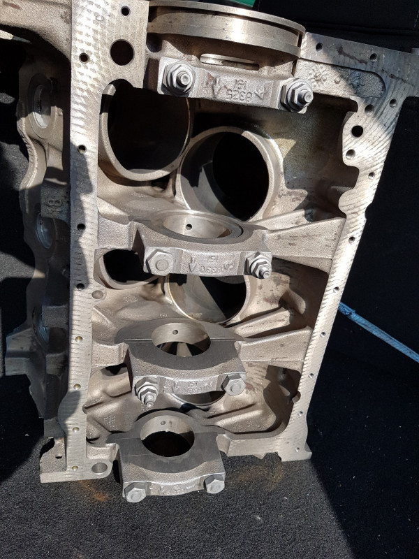

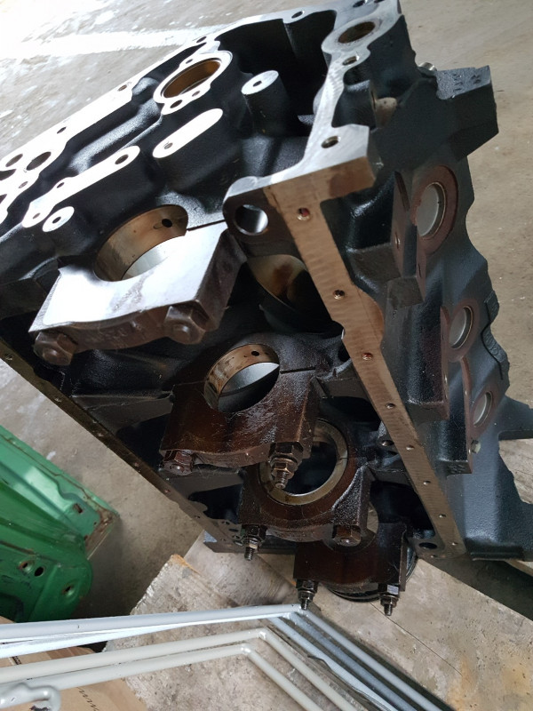

Edit: Also das chemische Behandeln kostete für den V6 irgendwas um 80 Euro. Das wäre nicht der Kostenfaktor. Wäre dann nur die Fragen, ob du den Motor wirklich komplett machen willst, das geht das halt ins Geld.
