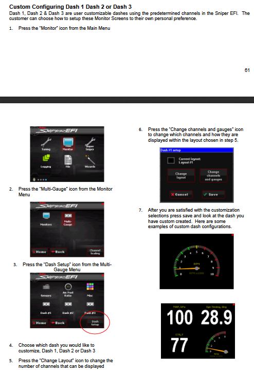

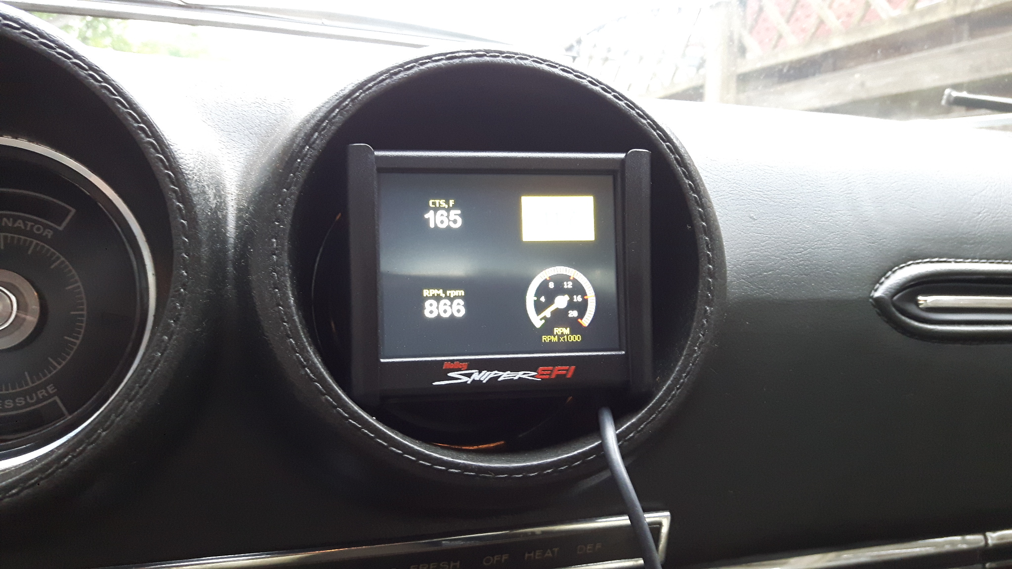

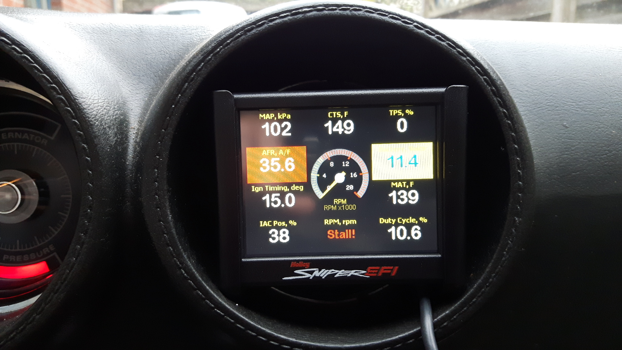

Hier mal ein paar Bilder von dem Monitor:
Grundbild ist die Multisensor Darstellung:
Mann kann sich dann 3 verschiedene Ansichten selber konfigurieren und auch immer wieder abändern:
Custom configuring dash.JPG (61.94 KiB) 14214 mal betrachtet
