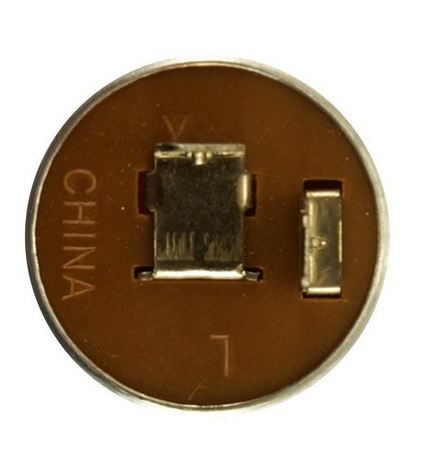

Das standard Relais hat ja 2 Pins.
standard Relais Rückansicht
standard Relais Rückansicht.jpg (32.5 KiB) 10553 mal betrachtet

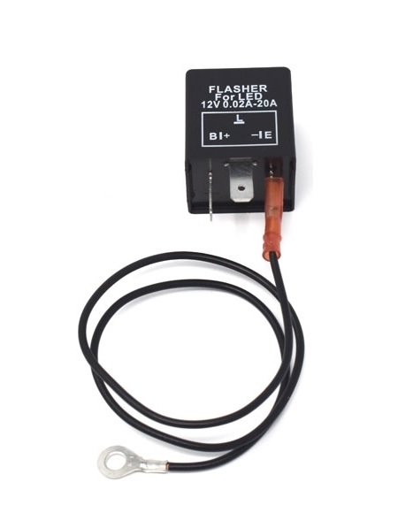

Das neue hat 3 Pins.
LED Relais
LED Relais
LED Blinkerrelais.jpg (29.88 KiB) 10553 mal betrachtet

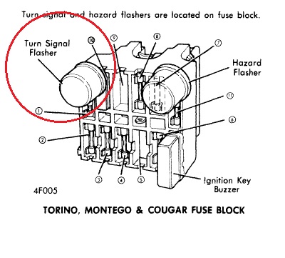

Einfach einstecken geht nun nicht, da der Pin mit dem Kabel dran sicherlich am Sicherungskasten anstehen wird.
Sicherungskasten
Sicherungskasten
Sicherungskasten Torino.jpg (48.96 KiB) 10553 mal betrachtet
Hat jemand eine Idee wie ich das sauber lösen könnte? Ansonsten muss ich das Relais irgendwo verstecken und Kabel zum Sicherungskasten legen. Gefällt mir jedoch nicht wirklich :cry:
