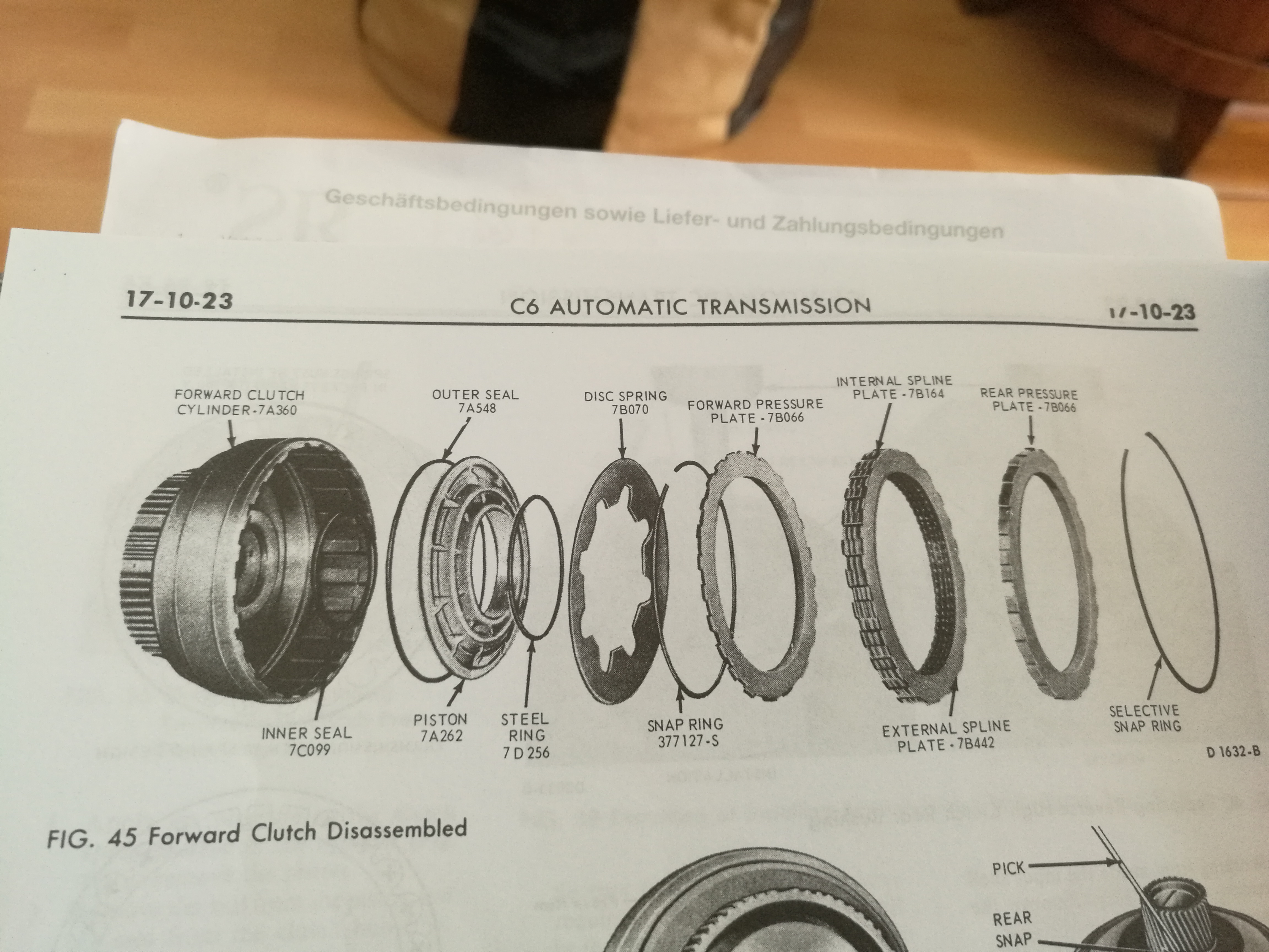

Ich habe das Getriebe heute ausgebaut und zerlegt.Der bestellte Rep.satz besteht leider nur aus sämtlichen Dichtungen,Beilagen,Lagerbuchsen,dem Bremsband sowie den Kupplungssätzen.
Die abschließenden Druckplatten pro Kupplungssatz sind nicht im Rep.Satz enthalten.!Genau diese sind aufgrund thermischer Einwirkung der völlig verschlissenen Kupplungsscheiben gebrochen.Kann mir jemand einen Link eines US Getriebespezialisten schicken der diese anfertigen kann falls die Chance gleich Null ist an Neuteile heranzukommen!????????
Danke

Re: Automatikgetriebe schaltet nicht
Anhang aus Rep.leitfaden
- IMG_20170507_131006.jpg (3.54 MiB) 10584 mal betrachtet
Hier gibts für alle transmission Teile, wenn n icht neu, dann gute gebrauchte.
Dein Teil müßte Nr. 146 sein... 13,51$ gebraucht plus Versand.
https://transpartsonline.com/TRANS_PART ... rtsType=C6
- Green Hornet
- Beiträge: 44
- Registriert: So 25. Dez 2016, 21:40
- Modell: Ford Gran Torino Brougham
- Motor: 400 2V
- Wohnort: 01187 Dresden
Ich glaub s grad nicht.
Anhand der Explosionszeichnung der von dir angegebenen I.seite konnte ich sehen dass mein deutscher Teilehändler exakt da meine bestellten Teile geordert hatte.Mit dem Unterschied dass die Druckplatte direkt ca.14 Dollar kostet und über meinen Teilehändler 98 Euro plus Mwst.Danke dir ,du hast mir gerad sehr geholfen.
