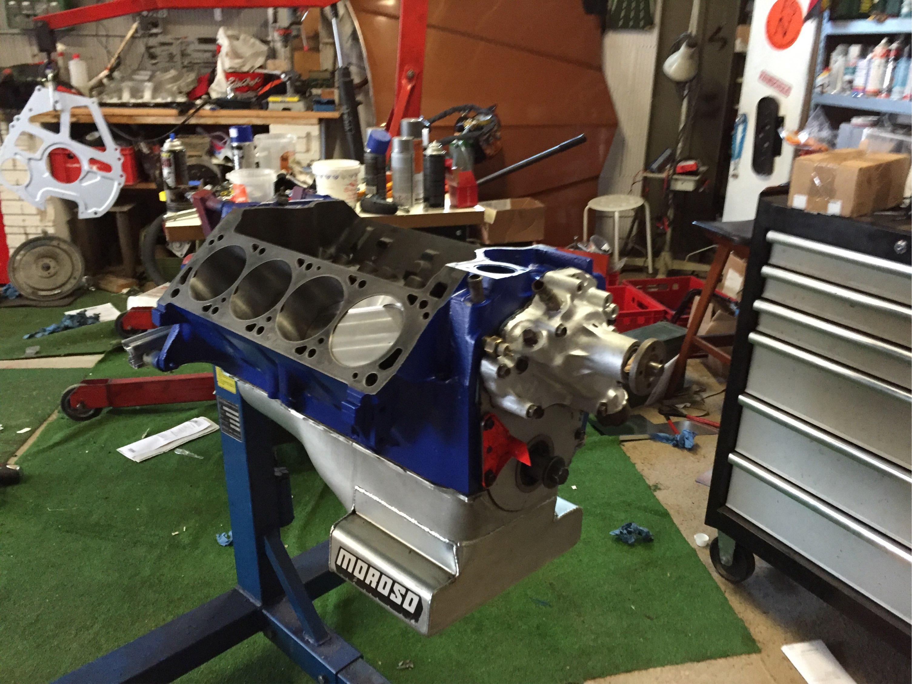

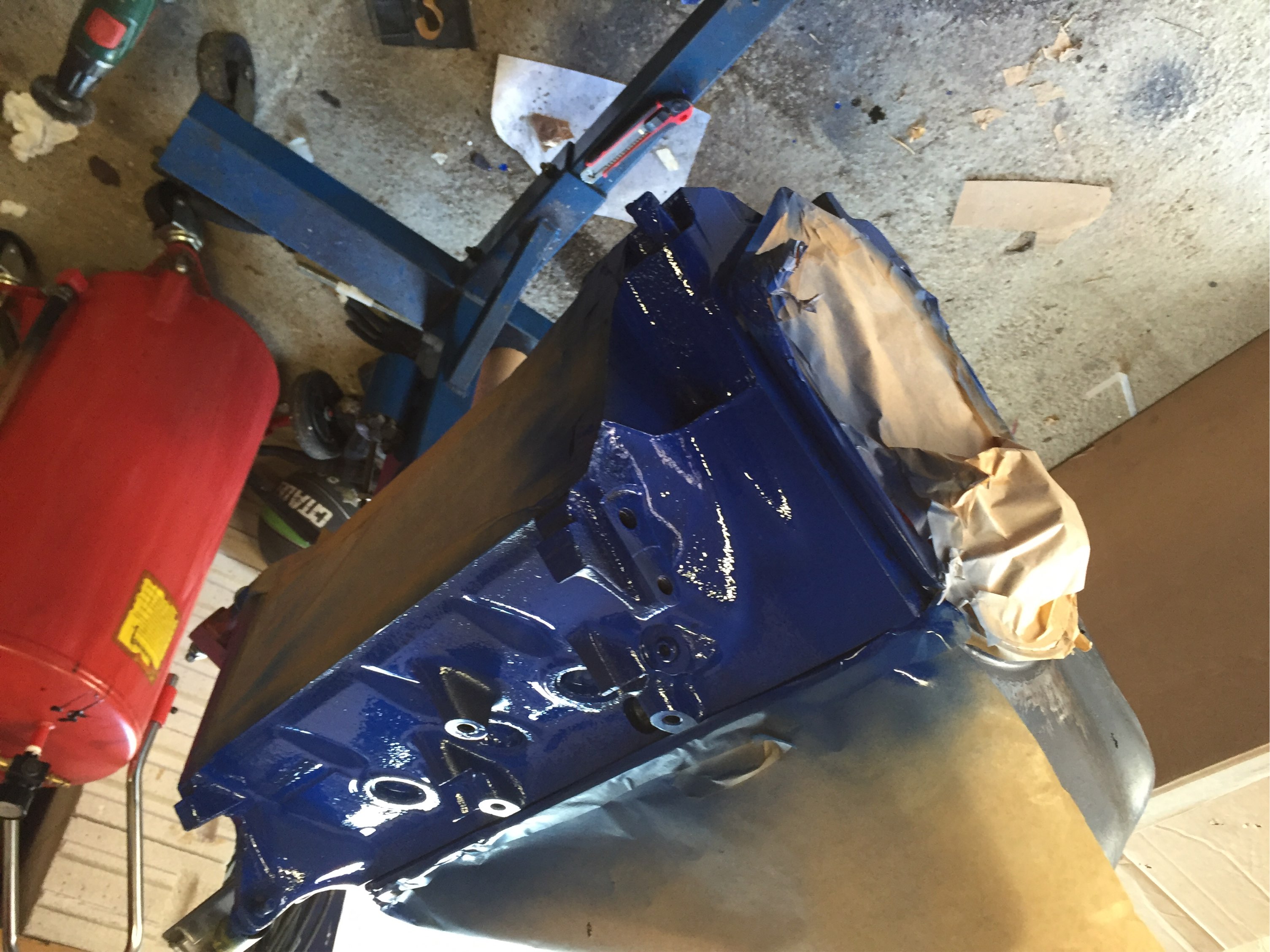

Motorblock wurde lackiert.
Danach geht's an die Montage.
Stand aktuell, Moroso Ölwanne (7l) und Wasserpumpe
installiert

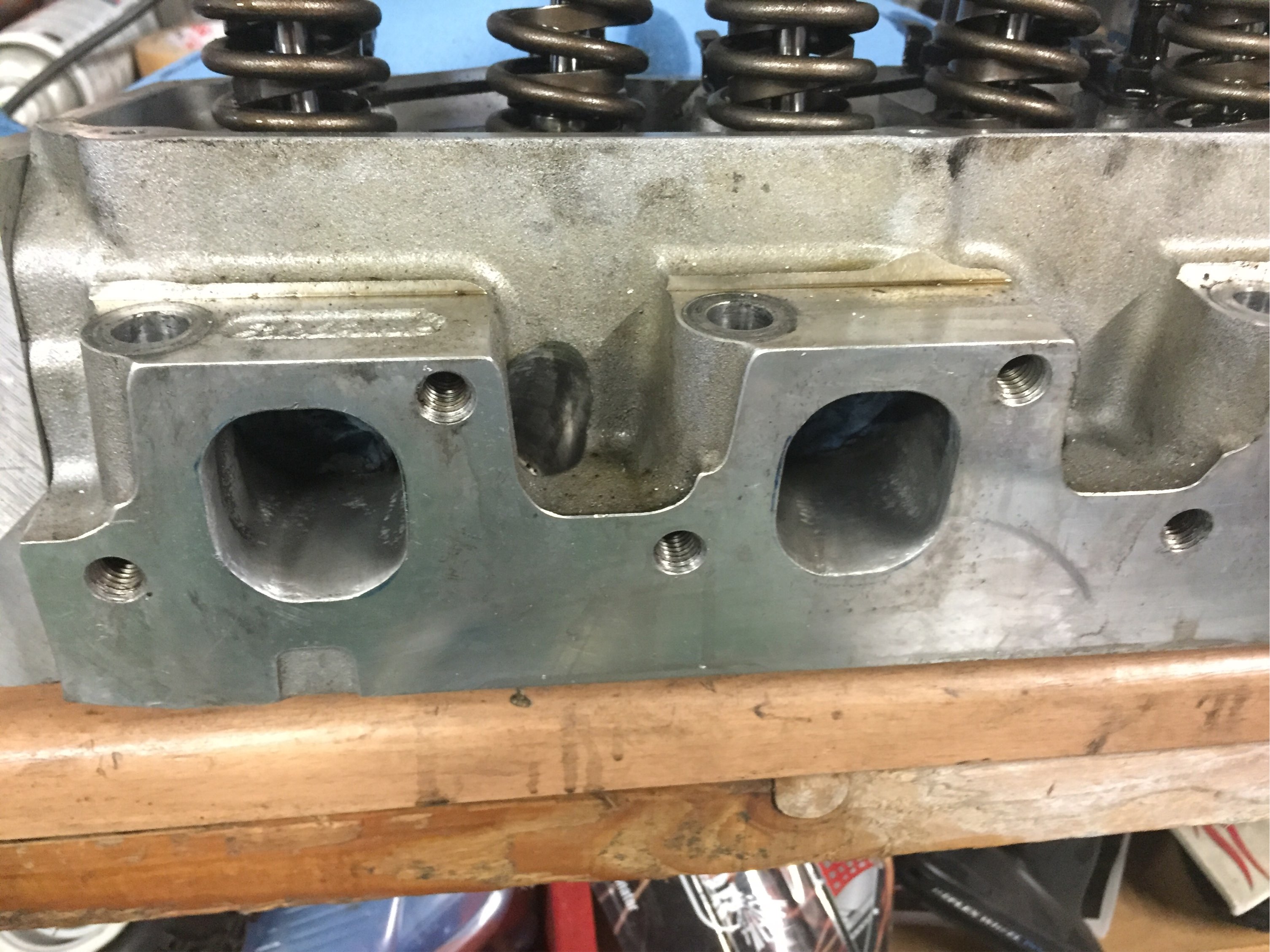

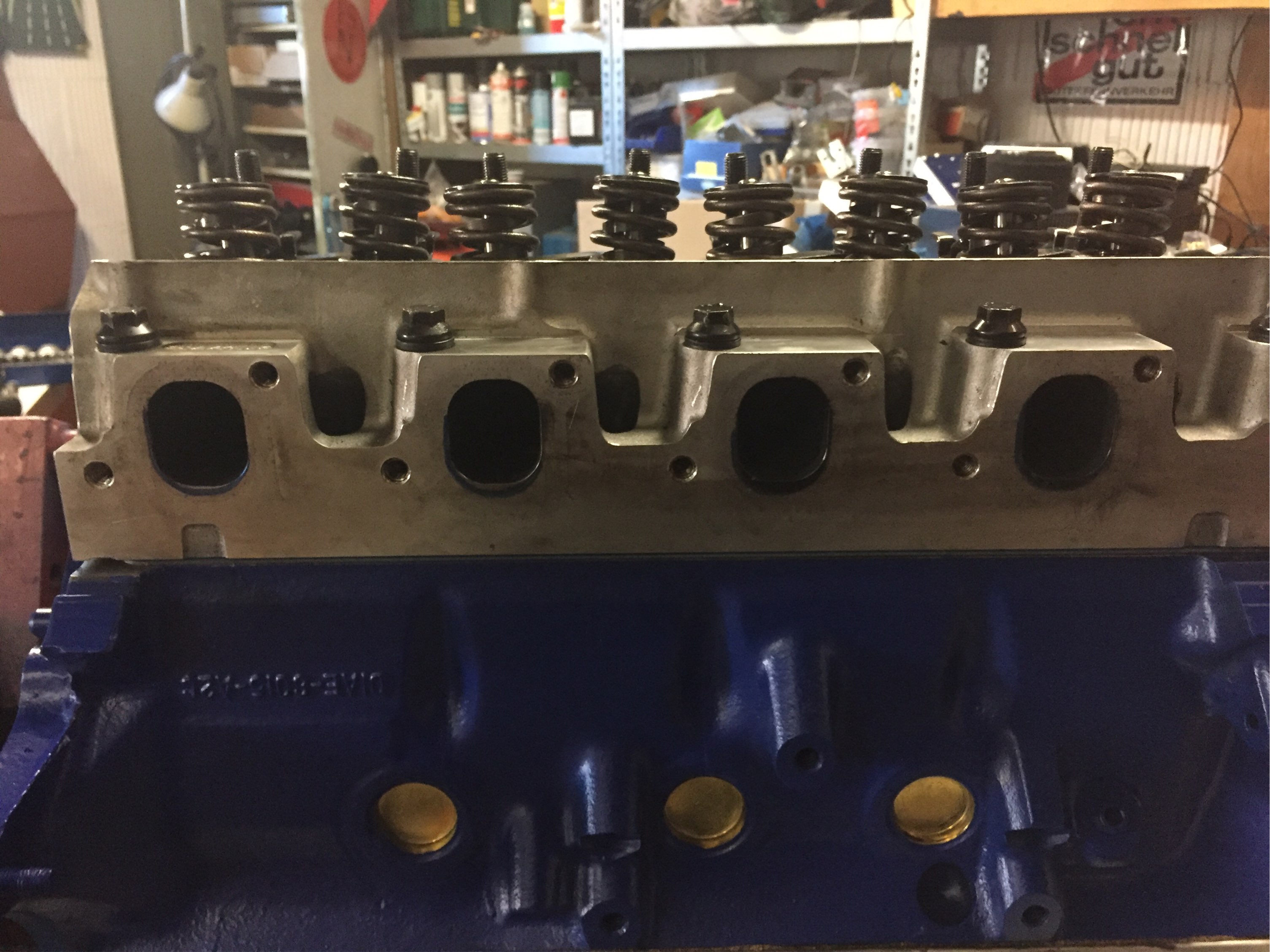

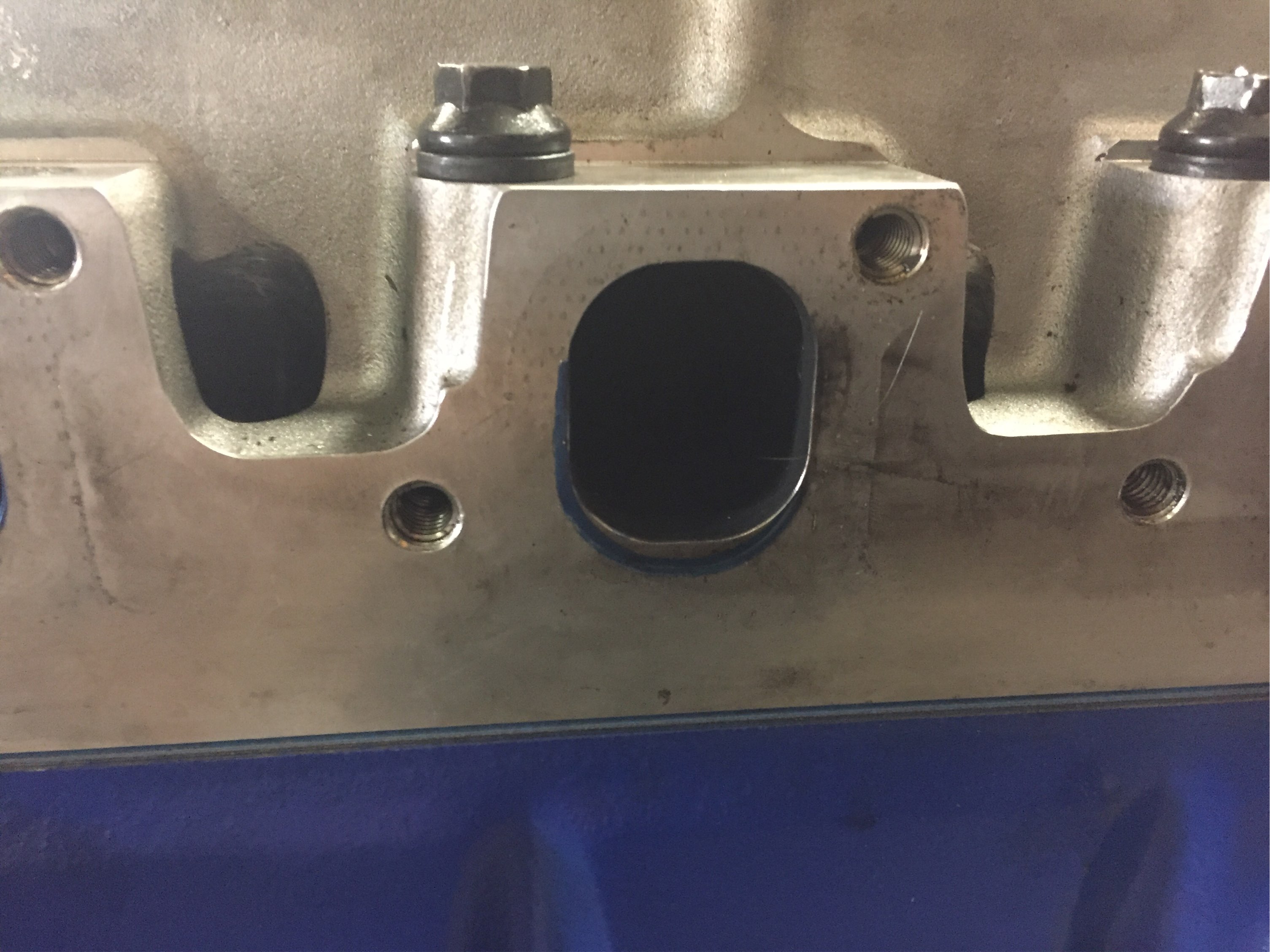

Bisschen Ausgänge angepasst.
Erster Kopf fertig, zweiter folgt.
Vorher
Vorher
Die blaue Farbe ist der Versatz zur Dichtung bzw Krümmer
Endergebnis, nicht perfekt, genügt aber meinen Ansprüchen. Wird ja kein Rennauto

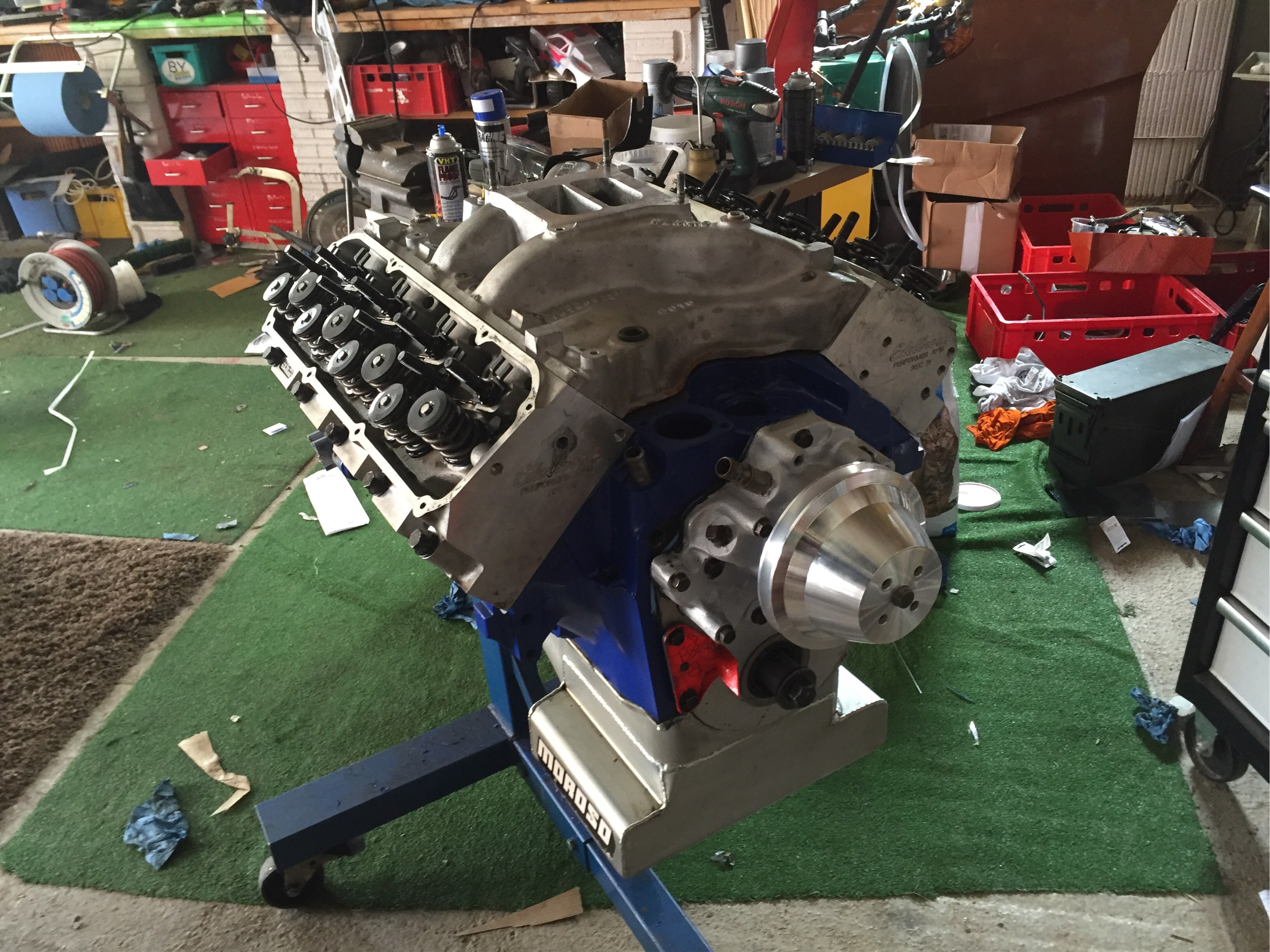

Es geht in die letzten Züge
Geht langsam zum Endspurt über. Evtl. wird er am WE fertig

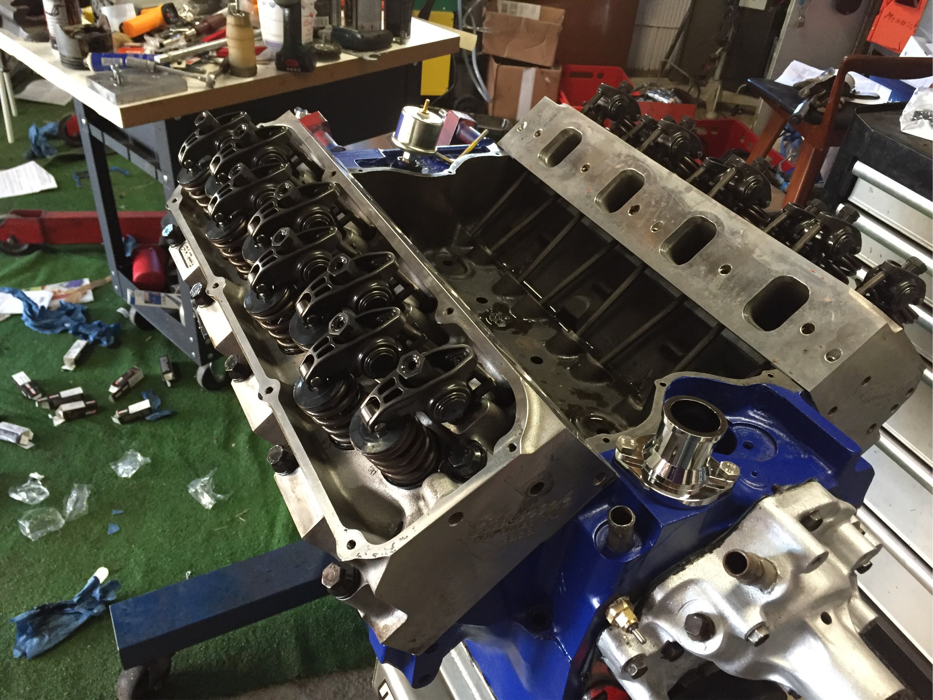

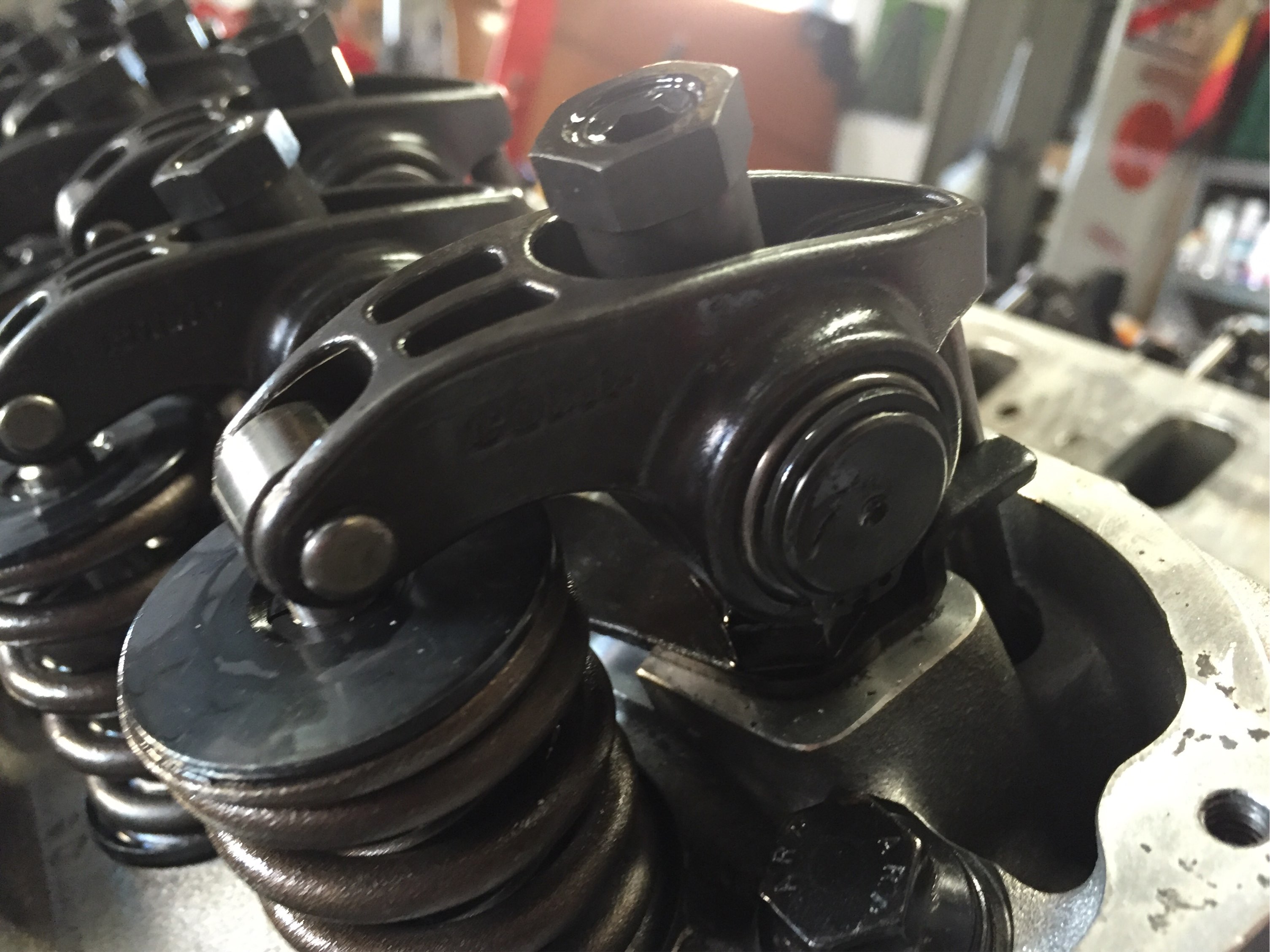

Ventile eingestellt. Habe "Roller Rocker"
von CompCams verbaut. Nicht die günstigste Variante,
aber denke eine recht gute
