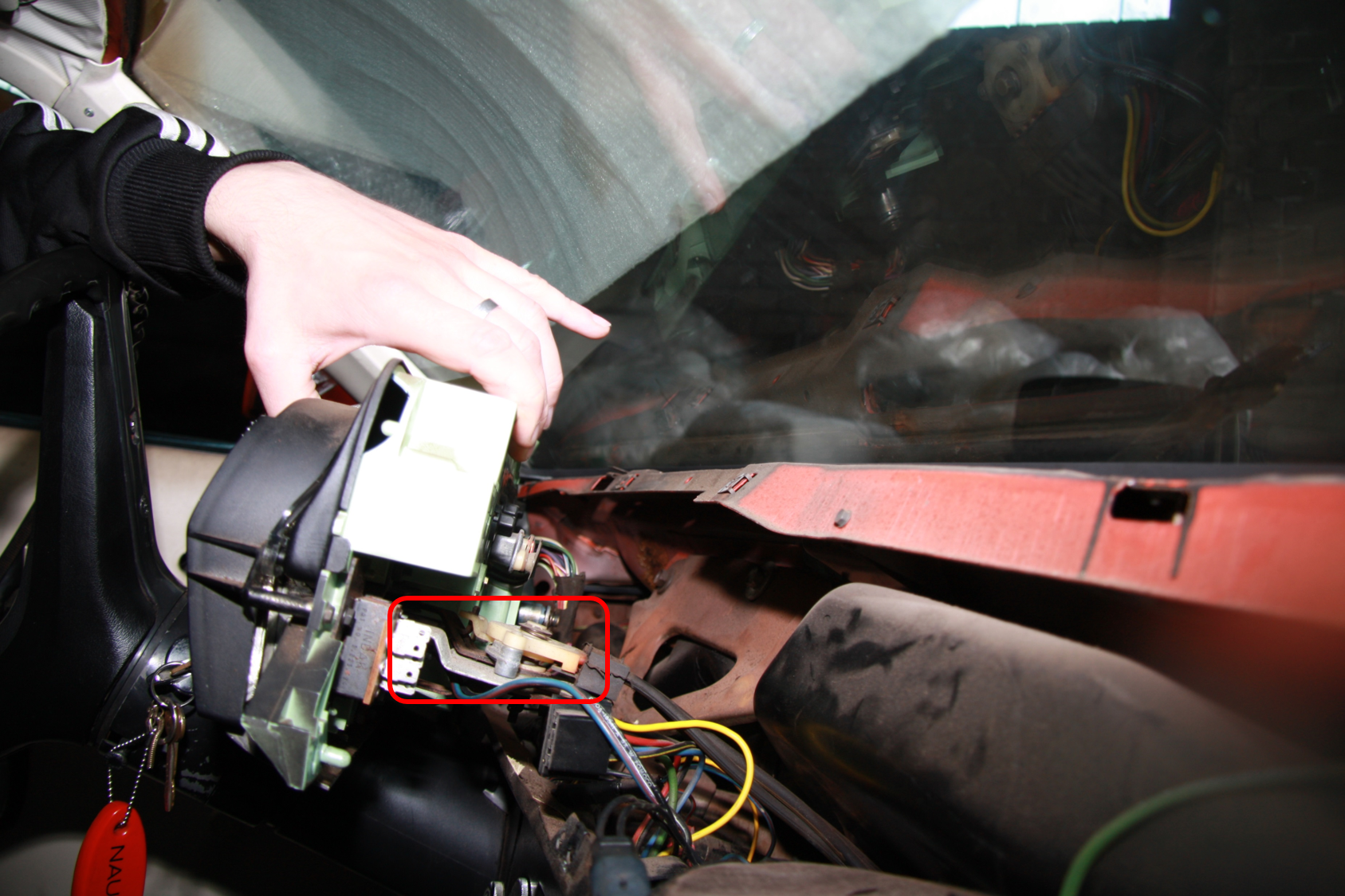

Hmm hast du mal ein Bild für mich?
Ich kämpfe mit dem rot umkreisten:

die Lüftungregler vorne abziehen, die beiden schwarzen Kappen und dann ist auf der Rückseite vom Tacho die Einheit mit zwei 1/4 Zoll Schrauben angeschraubt, die einfach abschrauben und die Lüftungseinheit nach hinten abziehen...
